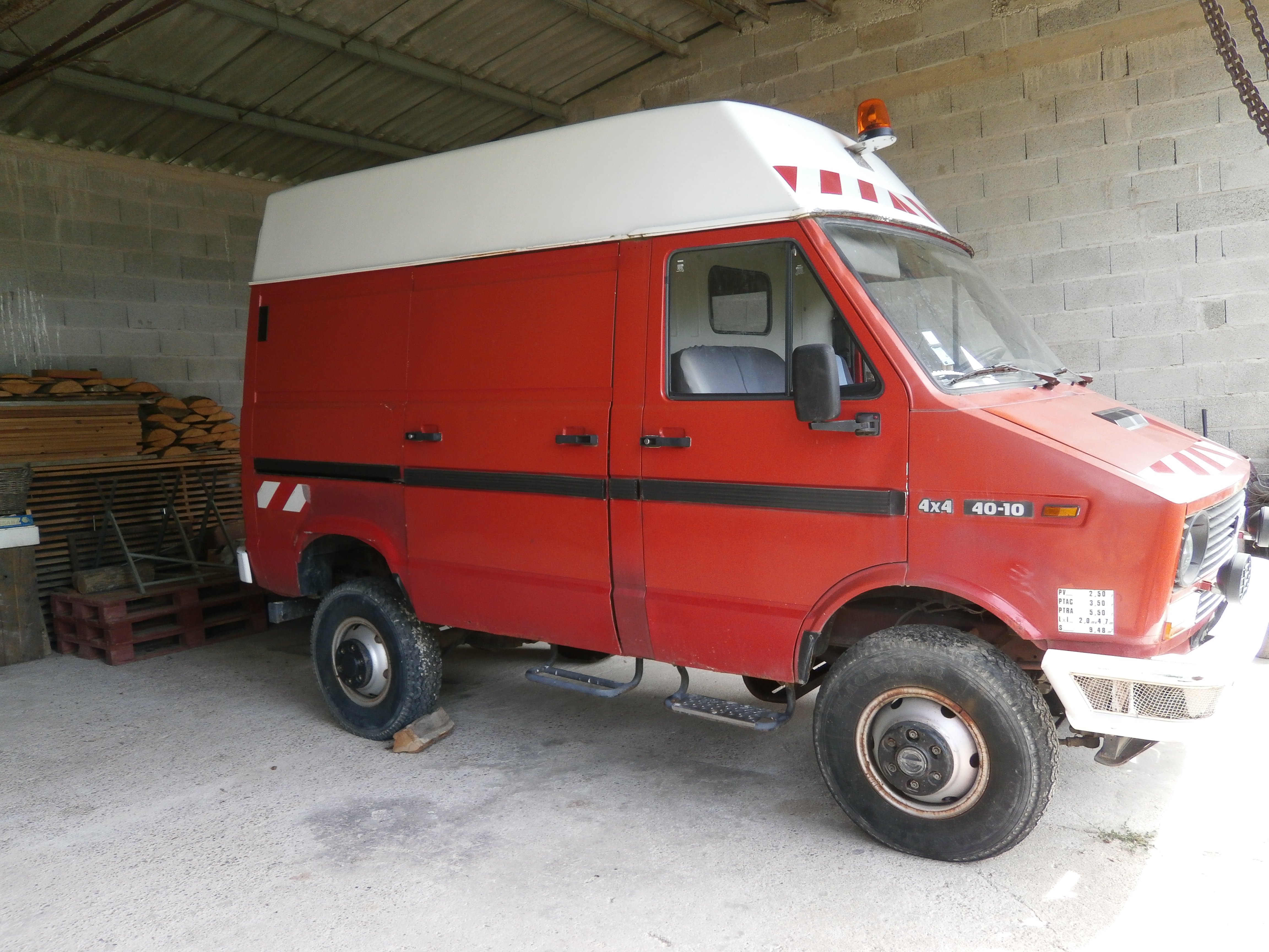

Bonjour, alors je me présente, Mickaël 25 ans de l'ain, heureux nouveau propriétaire d'un 40.10 4x4 (pompier) de 1989 avec moteur HS. La carrosserie est plutôt en bon état pour un italien de son âge.
J'ai parcouru un peu le forum avant d'acheter, mais n'ai pas trouver réponses a mes questions.
J'aurais voulu savoir si tout les moteurs Sofim 2,5TD se montais (directement ou avec adaptation) sur un 40.10 de 1989. Et si non, lesquels ^^
