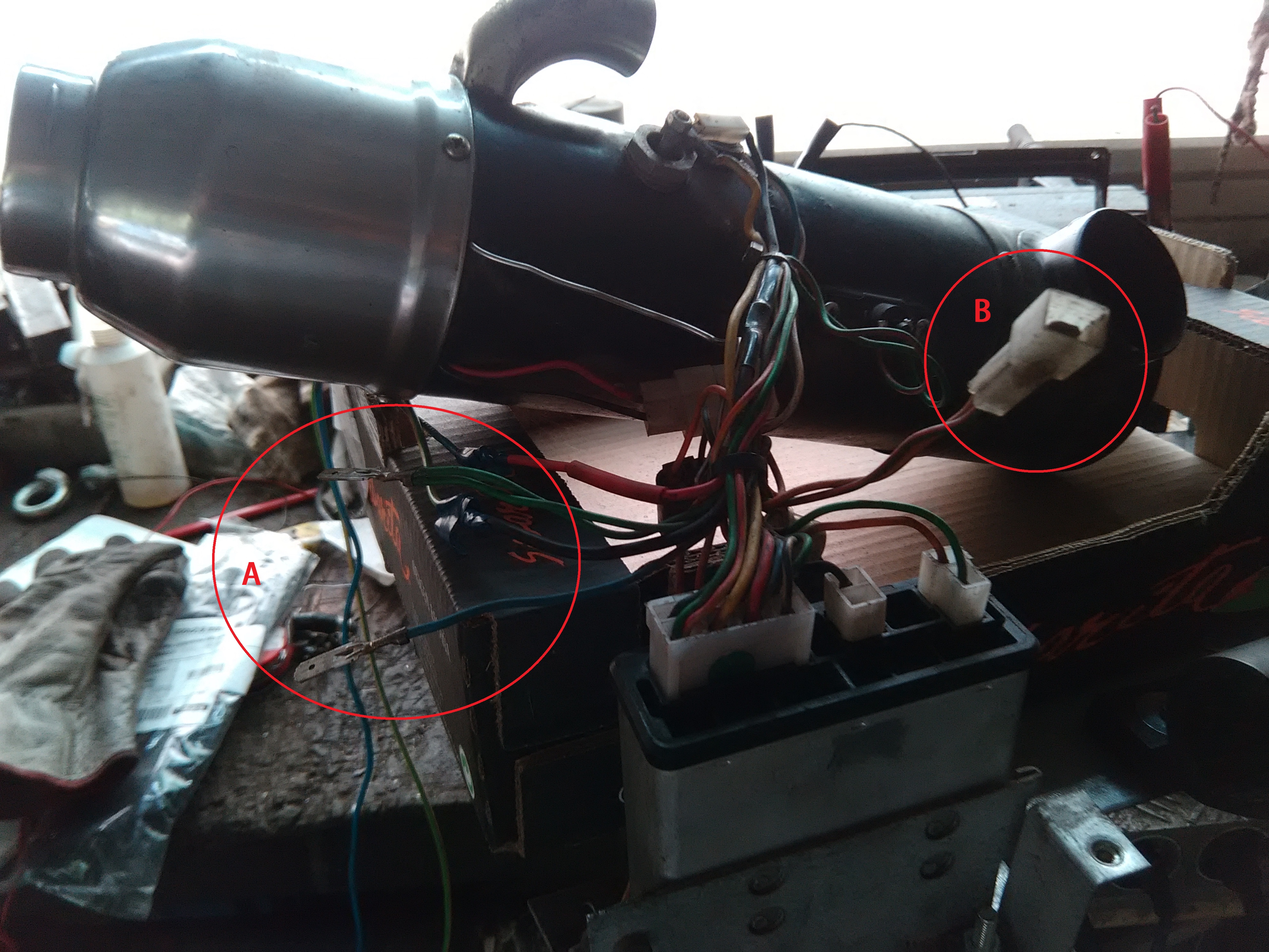

Quelqu'un connait ou possède ce chauffage?
Un gentil ivecotiste me l'a offert et j'aimerais le brancher au plus prés de la réalité ...
Dans le cercle A :
4 fils ...Rouge alim +
Noir alim -
Bleu +
Double vert
Dans le B c'est un + qui alimenté en fonction de la marche du chauffage
Si je contacte le bleu et double vert (façon interrupteur) le chauffage fait toutes les étapes et démarre ...et chauffe
Si je met un voyant témoin sur le fil du B relié a la masse c, celui-ci s'allume lorsque le relais colle et ne s’éteint que lorsque le chauffage a fini sa phase refroidissement
Tout va bien!
Questions :
Qu'avez vous au bout de la prise A et de la prise B (montage d'origine)
Merci

Nomade a écrit :Questions :
Euh... un camion ?

Eh! les deux moqueurs ...
Avez vous pensé aux montages sur caravane? Sur cellules? Sur bateaux?
Donc , avant il doit y avoir un interrupteur? Un thermostat...?,
Daniel[/quote]
on rigole
sur les poids lourd il y a un thermostat sur les webasto
je suppose qu'il en faut un la aussi

Bonjour ,
le chauffage fonctionne bien , il a été identifié grâce a sa pompe GO
c'est le pdf joint, si un jour quelqu'un a le même , ça peut servir

Grand merci ...ça chauffe!
