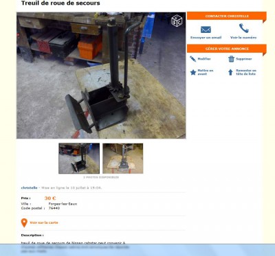

http://www.leboncoin.fr/equipement_auto ... htm?ca=2_s
Hello!
C'est cela que tu devrais trouver, sinon beaucoup d'utilitaires sont équipés de ce genre de treuil pour roues de secours suspendues.

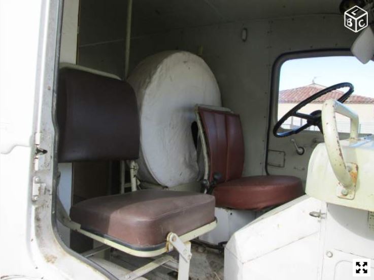

Derrière le siège conducteur ... annonce lbc d'une goelette

Ah ben oui mais là dans TiPi il y a une banquette !!!
