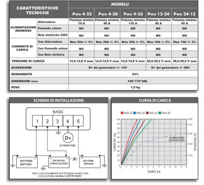

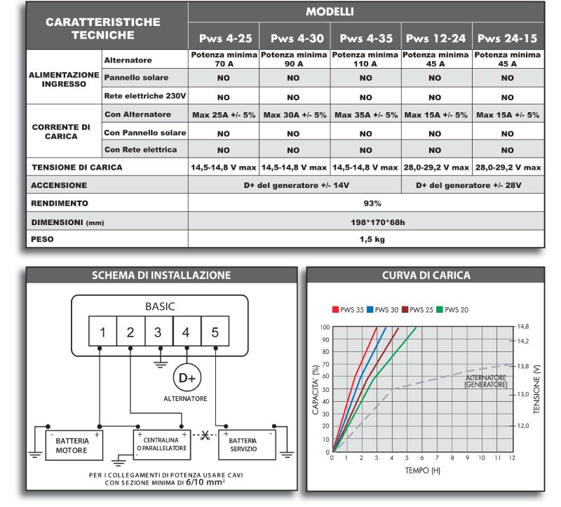

après réflexion, je n'utiliserai que l'ordi portable en 220V, alors autant utiliser un chargeur universel avec une prise 12V, et installer un chargeur de batterie de chez NDS : http://www.ludospace.com/article.php3?id_article=10620
j'ai lu un sujet ici sur cet appareil, qu'en pensez-vous ?
ça m'a l'air valable sur papier, est-ce que le régulateur pour le solaire est un MPPT ?
Et est-ce que c'est bon pour les batteries de service (je lisais "meilleur charge", "prolonge les batteries"...etc... qu'en est-il ?)
et aussi, est-ce valable pour du 24V ? (j'ai lu que oui mais tous ne le disent pas)
Messages : 3575
Re: chargeurs/convertisseurs
Message par sebg61 »
seuls les modèles mono-source (alternateur) se trouvent en 24V : les PWS 24-15 et PWS 12-24
Pour moi, les modèles multi-sources (alternateur+solaire+réseau electrique) sont en 12V :
Il faudrait leur poser la question pour être certain ....
http://www.ndsgroup.it/camper/power-services/?lang=fr
Seb
Didier
Bison Fute
Bison Fute
Messages : 322
Enregistré le : 14 oct. 2013 21:54
Message par Didier »
Le gars de chez NDS vient de me confirmer tes dires Seb.
