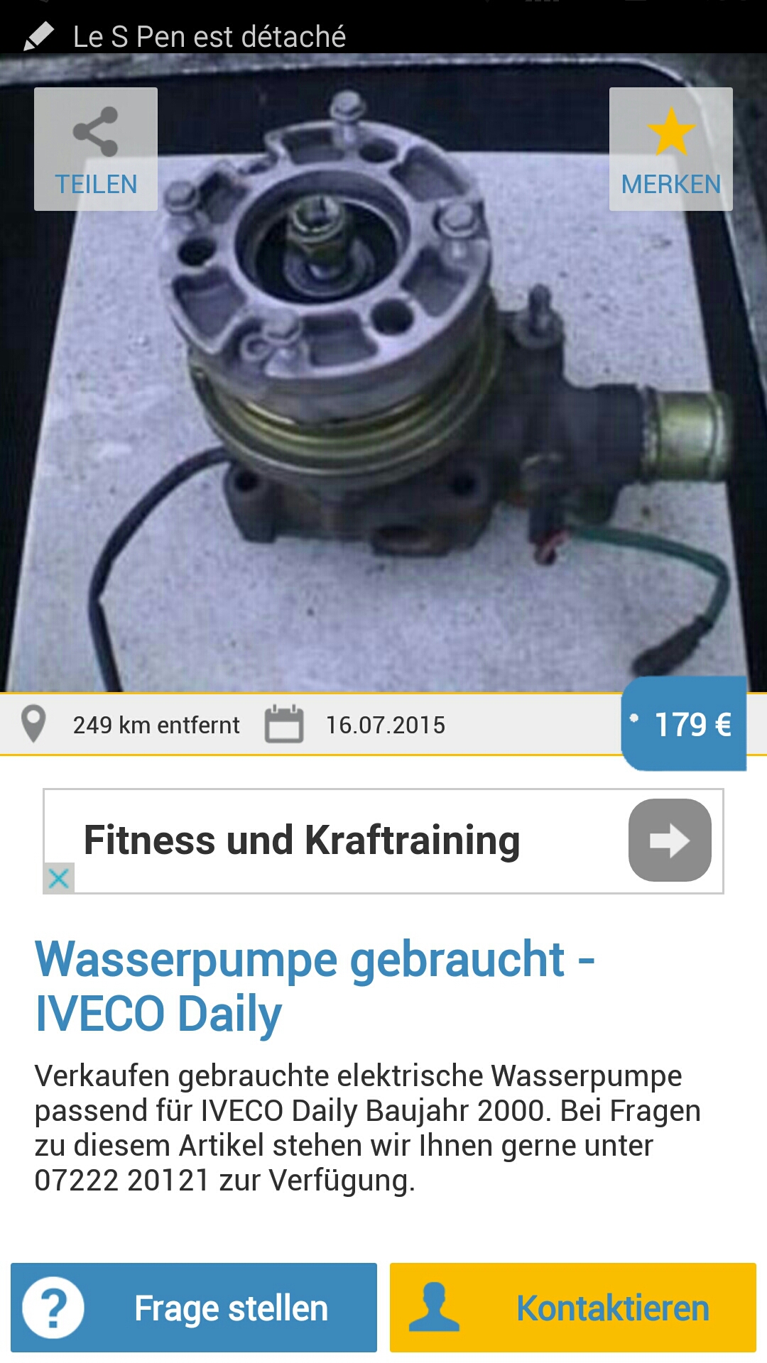

nh3
Dans ma demeure.
Dans ma demeure.
Messages : 1130
Prénom(s) : Raphaël
Re: Recherche poulie électro-magnétique pour 35-10
Message par nh3 »
Bonjour.
J'ai trouvé ça, peut être que c'est la bonne.
Si tu es intéressé contact moi.
C'est sur un site en Allemagne.
Message par guisaim »
Hélas sur la photo on ne voit pas grand chose et notamment s'il y a un bossage ou pas !
