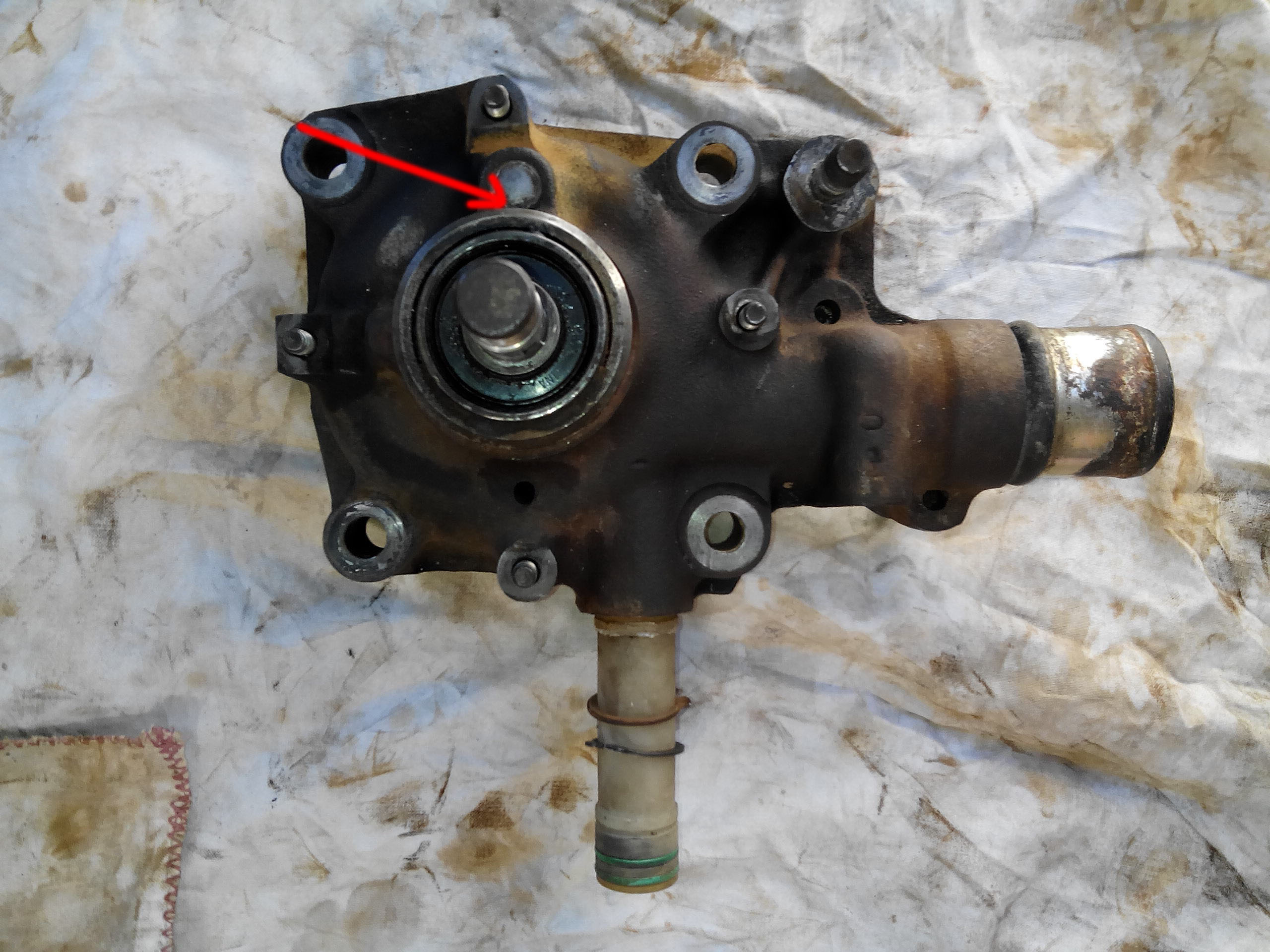

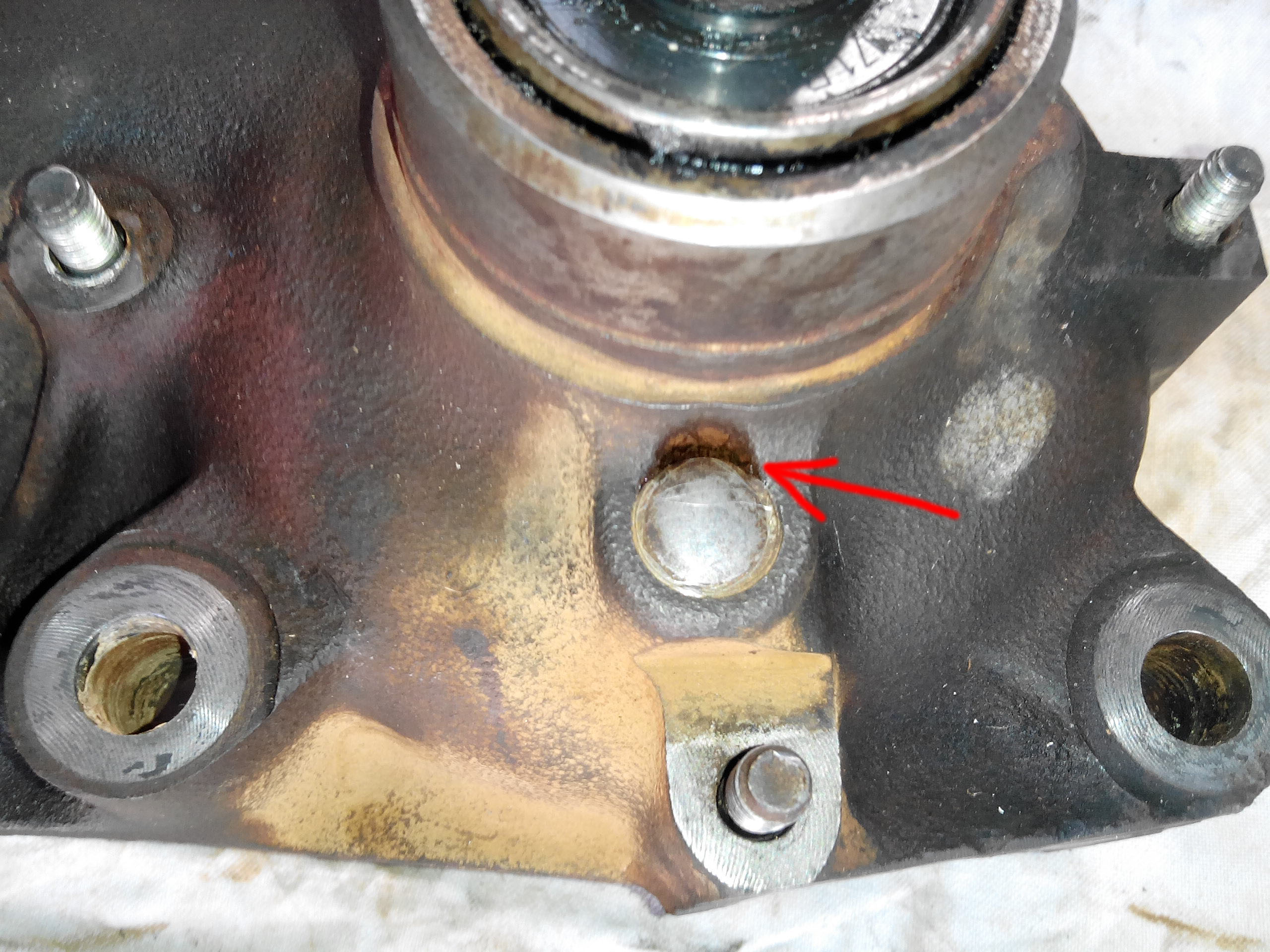

Après avoir finalement craqué pour un petit Iveco 4010 4x4 et l'avoir ramené de Suisse, nous avons eu un petit soucis de fuite de liquide de refroidissement...
Une fois rentrés et après avoir démonté la bête, nous avons trouvé l'origine de la fuite : un "trou" sur la pompe à eau :
D'après la description rapide faite à un pote mécanicien, il n'y a rien à faire, il faut changer la pompe à eau...
Est-ce que les spécialistes que vous êtes pourraient confirmer ?

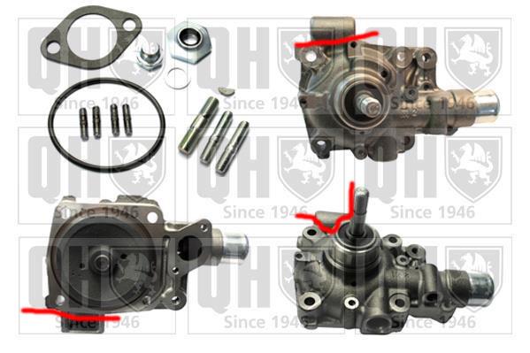

Deuxième question :
En cherchant un peu partout en neuf ou occase, je ne trouve que ce modèle qui correspond à une pompe à eau pour Daily III 4010W 4x4. Sauf que cela n'a pas l'air de monter sur le bloc, vu qu'une partie semble ajoutée :
Après vérification, notre pompe à eau "d'origine" a effectivement été sciée pour enlever cette partie, afin qu'elle puisse rentrer.
Etes-vous au courant de ce type d'adaptation ? Est-ce qu'il y a plusieurs types de 2.8TD SOFIM à ce niveau ?
Deuxième question :

Re: Première panne !
le trou de ta pompe ,est d'origine.si ça fuit par là,c'est que ta pompe est naze.
je viens d'avoir une fuite ,sur le mien,et c'était le tuyau plastique qi relie la pompe
au bloc qui etais fendu.
a surveiller.
a surveiller.
hello
sur 2.5l a disti par courroie,cet ex croissance sert a maintenir le ressort tendeur de courroie de distribution...comme claude j'ai eu des galères avec ce tube en plastique,mal branler comme truc,d"autan que le tube est vendu nu,et les 4 joints torique sont vendu a part,la pièce,assez cher,il en faut 4....une trentaine d'euros le tout...
Pour info il y a souvent sur les pompes à eau un trou juste à l'aplomb de l'axe de pompe, dans le corps en alu, ce trou sert à visualiser une fuite interne du joint cyclam. Si c'est bien de ce trou que ton liquide pisse c'est que le joint est mort, ça se remplace (suivant l'état) mais t'as peut-être aussi vite fait de racheter une nouvelle pompe et repartir sur de bonnes bases, vu qu'on trouve encore sans difficultés ce genre de pompe (même s'il faut scier une partie du corps
Déjà merci à tous pour vos réponses !
En plus cela colle avec nos réflexions, donc ça nous rassure un peu
C'est tout de même étonnant comme manip, et on se demandait si le moteur était vraiment celui d'orgine...
Étant donné que nous voulons remplacer au maximum les pièces pouvant poser problème (toujours dans l'optique d'une traversée des Amériques), je pense que l'on va se tourner vers une pompe neuve. Par contre, d'autres questions se posent à nous :
Je n'ai pas eu de soucis d'excroissance; la pompe que j'ai changé n'en avait pas.
Par contre pour le trou qui pisse:
Au Maroc je me suis dépanné avec de l'araldite dans le trou.
Le problème c'est que le trou mène à l'axe. J'ai commencé à y mettre l'araldite et j'ai senti que ça touchait l'axe et le ralentissait.
Je me suis rendu compte de ma connerie et ma seule solution était de tourner la pompe à la main jusqu'au durcissement de l'epoxy.
SIX HEURES et des doigt usés plus tard j'avais une pompe étanche qui m'a tenu encore 10000km!
L'étanchéité se fait sur le roulement interne. Boucher le trou transfert l'étanchéité sur le roulement externe; pas idéale car son joint spi n'est pas fait pour. Cependant c'est une bricole qui permet de rentrer.
Je ne comprends pas pourquoi de mon de a des problèmes avec le petit tube plastique. Il suffit de déclipser les circlips et l'enfoncer dans son logement. Je ne me souviens pas de tête, mais soit le logement dans le bloc doit dans la pompe est fait exprès suffisamment profond pour le glisser directement dedans et libérer l'autre bout. La pompe sort toute seule après.
D'où le besoin des circlips; si les logements étaient la longueur du tube ce serait la galère comme les amis ont rencontrés, mais il n'y aurait pas besoin des circlips....

Donc voici la suite de nos aventures, et quelques infos pour les prochains qui se poseront la question.
Nous avons donc acheté la pompe à eau chez Oscaro (67€), avec les joints qui vont bien fournis avec.
J'ai ensuite scié à la scie à métaux les trois parties qui gênaient le remontage (le gros tube sur les photos précédentes + 2 petites pattes à gauche du tube et en bas de la pompe) pour qu'elle ressemble à ma pompe "d'origine".
Ensuite remontage (pour info le tube blanc ne se rentre ni en bas, ni en haut, mis à part un jeu de 3 ou 4mm) plutôt facile par rapport au démontage.
Par contre, une fois tout remonté, on se retrouve avec un capteur qui ne se branche nulle part... Après recherche, on tombe sur ce post : viewtopic.php?t=8611 qui nous aprends que... on ne sait pas trop à quoi ça sert, en fait
Après avoir fait tourner le moteur, la sonde de température fonctionne bien et aucun voyant particulier ne s'allume, donc on le laisse débranché !
Par contre première mauvaise surprise : le radiateur fuie, côté gauche, au niveau de la jonction entre le cadre et les ailettes... Il ne fuyait pas avant le démontage et ne s'est pas pris de coups, donc étrange.
On laisse chauffer le moteur, puis plus rien... (après plusieurs contrôles dans la journée, plus rien n'en est sorti du tout).
Vous pensez que c'est grave ? Ou que c'est normal ? Peut-être que des saloperies qui sont venues boucher le trou...
