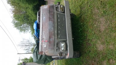

Bonjour,bonjour tout le monde j'ai un petit soucis j'ai dans l'optique de revoir de A a Z (ou presque...) mon tp3 et dans un premier temps je voudrais suprimer toute trace de corrosion et de rouille....mais je bloque a un endroit: il s'agit de la plaque qui est riveté (je pensais au début a un ajout de l'ancien proprio....mais que nénni...j'ai vu cette plaque sur d'autres camions et même sur des SM8...)en dessous le pare brise rabatable sur les torpedo...j'ai enlevé les montants, les support et bien-sûr les rivets mais j'ai encore l'impression qu'il y a une retenue...donc si quelqu'un peut m'aider ce serrais sympa.

Le dernier c'est un SM8.
Bon ici c'est la même cabine.
Huit-quatreux! en K 4x4

Bienvenue chez les fou de tp3 pour ta plaque elle doit avoir je pense quelque soudure par point sur les côtés
Sinon faire comme cubitus a la meuleuse
