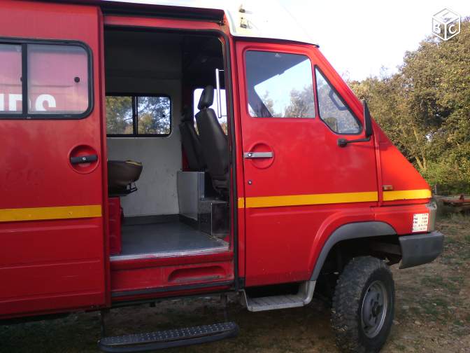

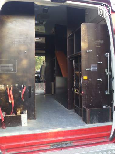

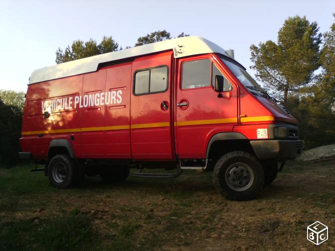

B110 ex pinpon rallongé de 1993 (ponts Ponticelli)
Messages : 3575
Message par sebg61 »
http://www.leboncoin.fr/utilitaires/792 ... tm?ca=12_s
dirat emilie - Mise en ligne le 13 avril à 11:25.
Prix : 8 000 € Ville : Avignon Code postal : 84000 Année-modèle : 1993 Kilométrage : 179 000 KM
Carburant : Diesel Description : Moteur 2,5 bon état general
4 places - CG pl - CT OK
Châssis rallongé double essieux
Moyeu avant débrayable et blocage arriere
Intérieur isolé, électrifié, chauffage et douche extérieure
1 compartiment exterieur
Excellente base pour être aménagé a moindre frais.
Fiches techniques constructeur a dispo
Entretien pompier.
Seb
