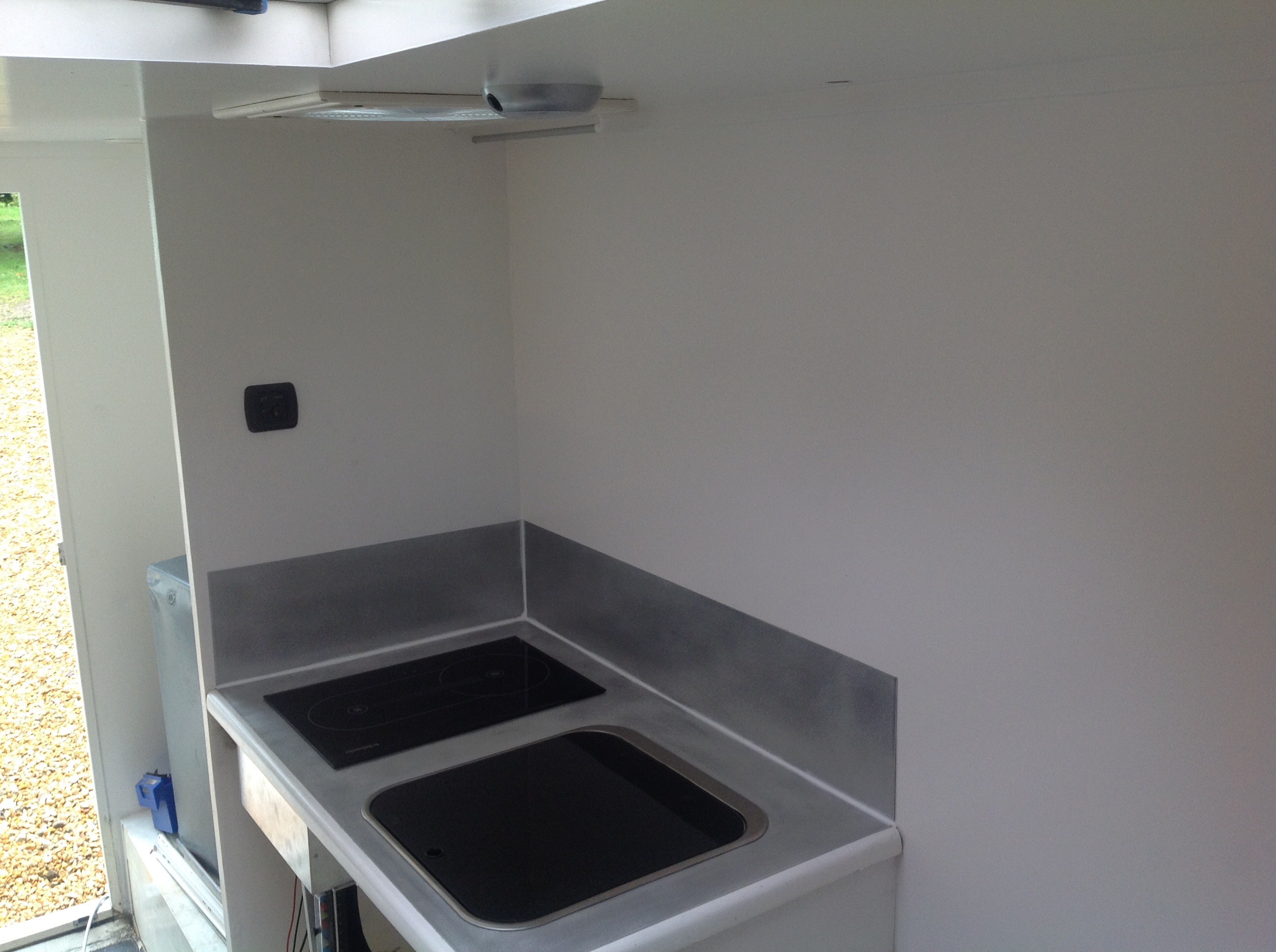

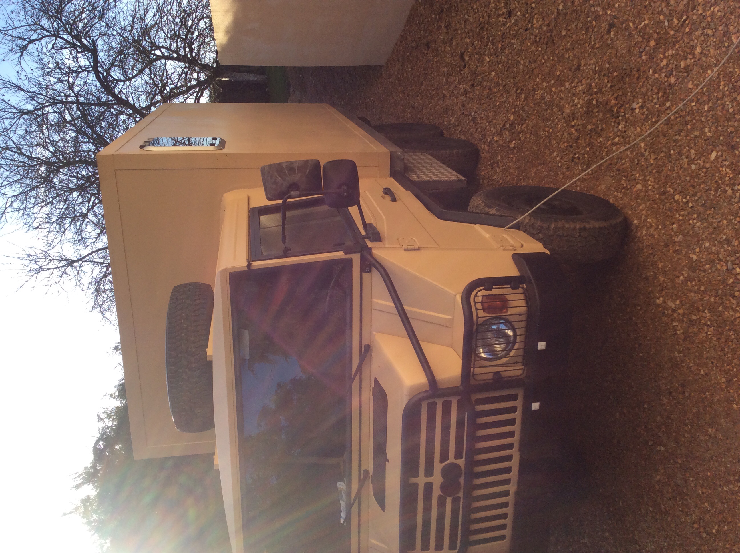

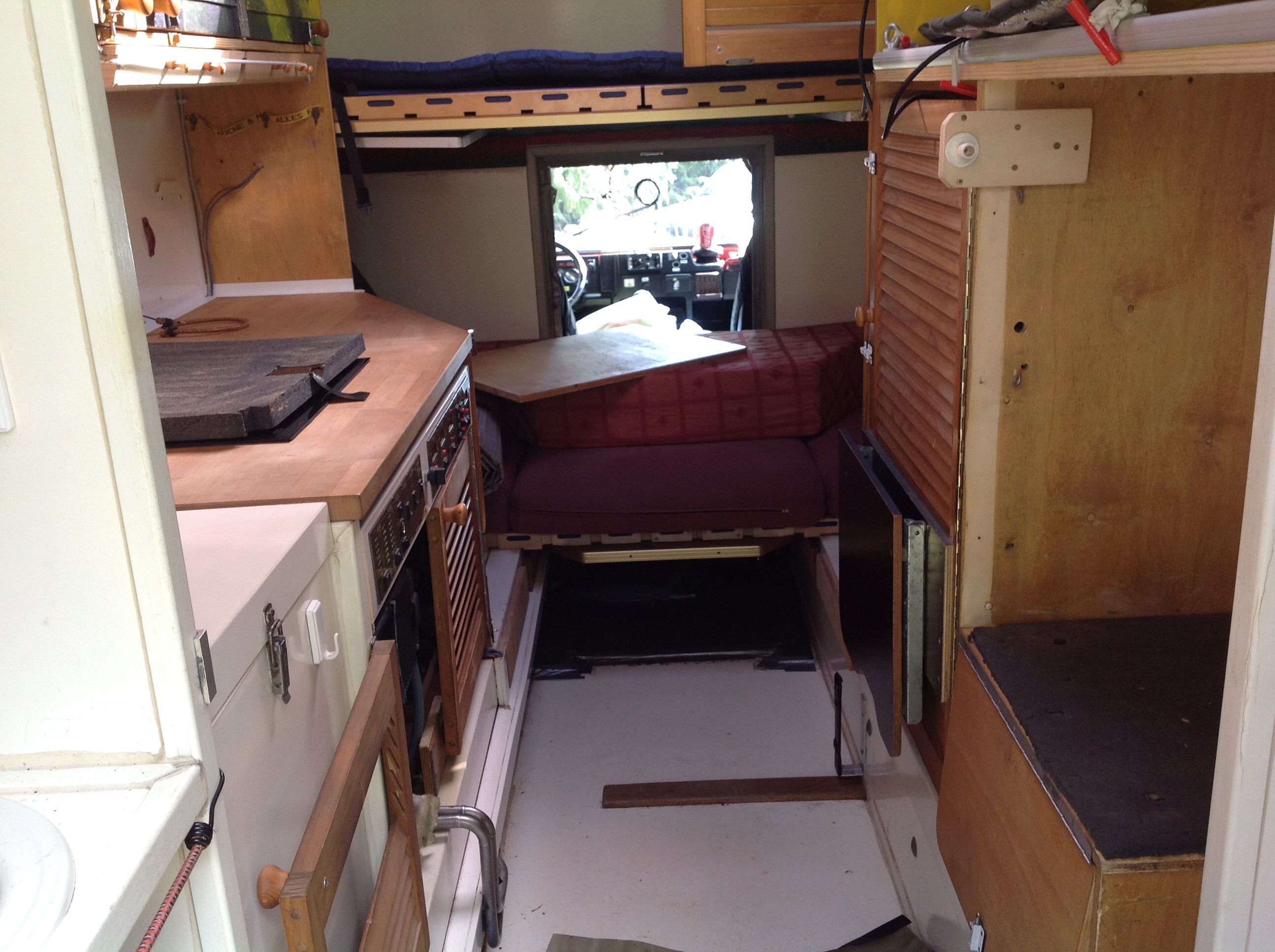

Je rajoute quelques photos comme demandé .j'ai bien sûr fait quelques modifications pour présenter aux mines un truc "propre"
L'intérieur était en bois brut et pesait très lourd , j'ai retiré également des accessoires à l'extérieur pour avoir un visu " d'origine "
Au total le véhicule pesait 3900kg à vide , il est maintenant à 3100kg avec le plein . ( je rajouterai biens sur divers équipements par la suite mais une fois l'homologation terminée.)
