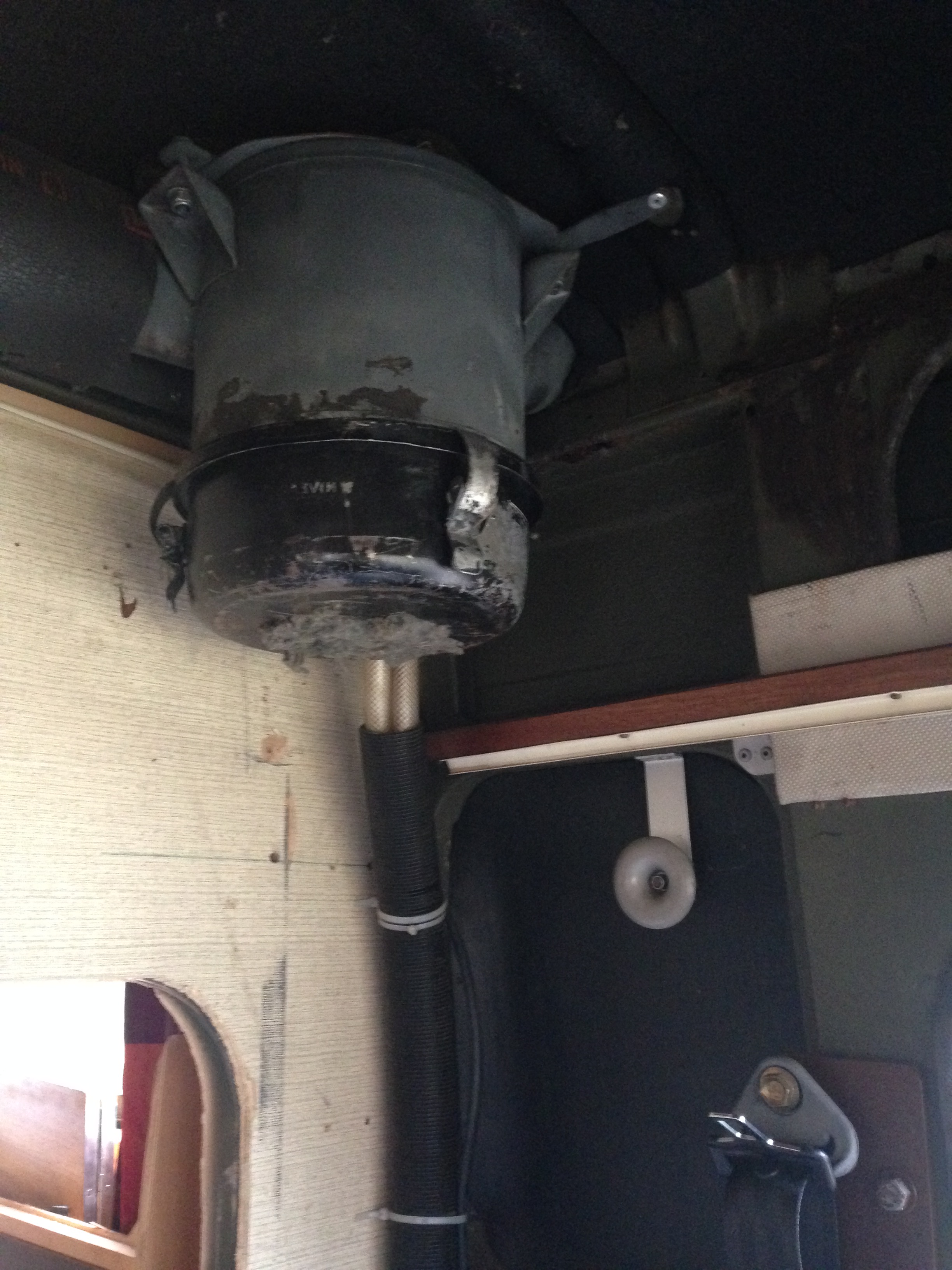

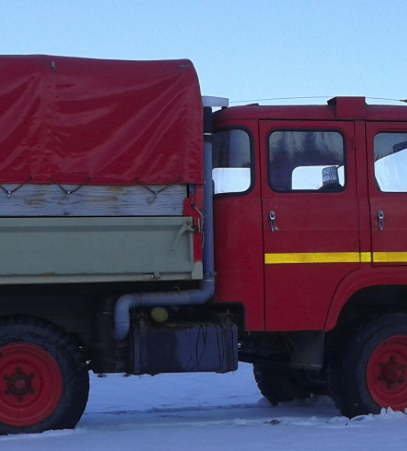

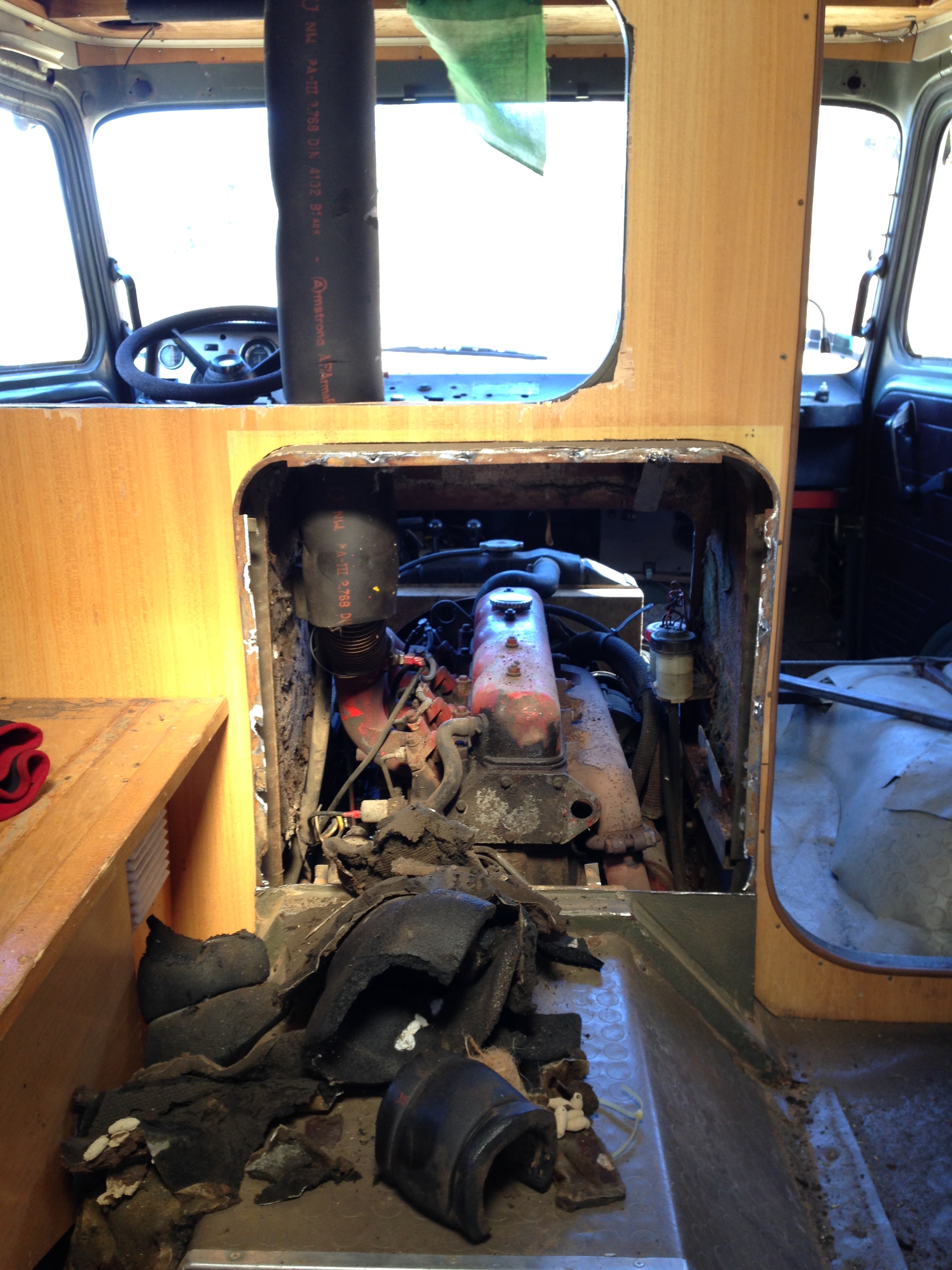

qq photos de l'ancienne installation
j'en ai profité pour virer la tôle à l'arrière du moteur pour un meilleur accès.
Ceux qui l'on fait, vous le fermez comment pour en faire un capot ?
J'ai vu de la place pour faire partir le tuyau en dessous vers l'arrière gauche du camion.
Quel est le diamètre minimum pour une bonne entrée d'air qui fait fonctionner tout ça normalement ?
