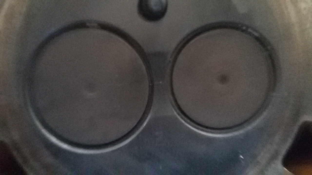

voici 2 tofs de la culasse incriminée récupérées sur FB... :wink:
Pacha
Jamais sans mes...
Jamais sans mes...
Messages : 2788
Prénom(s) : Thierry
Nom du véhicule : Hope
Re: HELP - recherche culasse pour 798-10
Message par Pacha »
Pas évident de trouver la fissure... :oops: tu peux nous guider, stp ??

Voici une photo pour un des pistons.
Sur la culasse, Il y a une petite fissure entre chaque valve au niveau des 6 pistons.
La culasse passe cet aprem sur le banc pour un test de pression et voir si ça fuit quelque part ou non.
Si non, c'est peut-être juste le joint de culasse à remplacer.
La grande question pour les experts:
Ce type de petite fissure est-il vraiment genants sur la culasse ?
En effet, le problème ne vient peut-être pas de la et ces fissures sont peut-être présentes depuis longtemps ??
Lorsque tout ce bazar chauffe, les fissures s'agrandissent un peu, ce qui pourrait faire sortir une valve de l''endroit ou elle doit rester et bousiller le/les pistons …
Si le test de pression est OK, la décision à prendre sera: on répare ces petites fissures ou non ?
