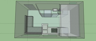

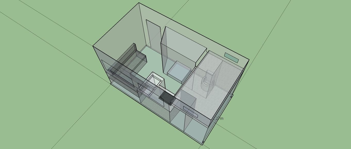

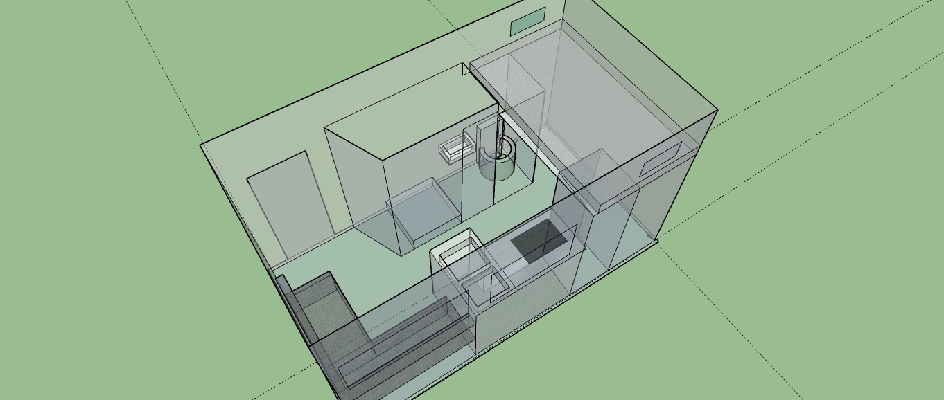

En attendant de recuperer le camion je planche sur l'amenagement de la cellule
le lit se trouve au fond en hauteur au dessus de la zone technique qui recevra les convertisseurs et batteries
je suis preneurs de vos remarques ... même les plus desagreables
cela m'evtera les erreurs de debutants surtout dans l'optique d'une homologation en cg caravane
"Il est important d'avoir des rêves assez grand pour ne pas les perdre de vue lorsqu'on les poursuit" Oscar Wilde
Luke
Re: C'est parti
bravo pour l'aquisition! Et pour tes plans.
J'ai vécu pendant 10 ans avec un Daily 4x4 qui avait exactement l'aménagement que tu envisages, sauf qu'au lieu d'un local technique sous le lit, il y avait la cabine du Daily, volant à droite. La porte d'entrée était ou tu as la tienne, qui la mettait sur la gauche à l'arrière.
Les inconvénients de cette configuration:
En général on se gare avec la porte d'entrée orientée vers la chose qui nous intéresse; le cercle des autre camions, le panorama, le feu de camp etc.
Dépendant d'ou tu te gares l'autre coté serait orienté vers des choses moins intéressantes; des fois même un mur.
Qui veut dire que quand t'es au chiottes tu peux ouvrir la fenêtre et admirer la vue, parler avec les gens, voir les gens. Et quand t'est en train de te détendre dans le salon/dinette tes fenêtres donnent là ou tu ne voulais pas regarder. Même avec la porte ouverte tu vois vraiment peu du coté qui représente "le devant de la maison" ou "coté jardin".
Le salon écarté de la porte est bien si vraiment tu n'as place de le mettre que d'un coté, mais à ta place je mettrai la cuisine coté porte, avec sa fenêtre. Ainsi quand tu prépares la bouffe tu peux voire les autres (et c'est plus social quand ils sont à table "devant" le camion sous l'auvent) Quand t'es assis dedans tu as une meilleure commande de ce qui est "devant" toi. Le champ de vision par la porte seule est beaucoup trop restreint pour en profiter. A ce fin je suggère aussi une fenêtre sur le paroi face à la cabine; même si tu ne l'ouvres jamais, tu peux voir à travers les vitres de la cabine, t'as plus de lumière et plus de sécurité.
Avec la caisse plus large que la cabine tu n'as aucun moyen de voir vers l'avant du camion quand t'es dans la caisse, sans mettre la tête dehors et par la loi d'emmerdement maximum il pleuvra à verse le moment que t'as envie de voir si tu avais laissé tel ou tel truc sur le tableau de bord
Ca vient du vécu, j'espère t'avoir apporté de quoi réfléchir.
Une idée que j'ai vu ailleurs et que je compte utiliser:
Si ta salle d'eau (maintenant sur le coté "arrière de la maison") a de la place pour les genoux mets le frigo dans la douche! La douche est un grand espace inutilisé pour 23h30 de la journée. Un grand frigo (domestique) sur des glissières inoxydables (ou pivotant) avec un panneau derrière qui ferme la partie douche quand le tiroir frigo est dehors. Il sera dehors pour gêne que 30 minutes par jour, le reste du temps il occupe l'espace mort de la douche.
j'espère que je ne t'ai ps trop vexé avec mes critiques
Bon courage pour ton chantier.

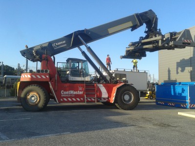

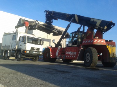

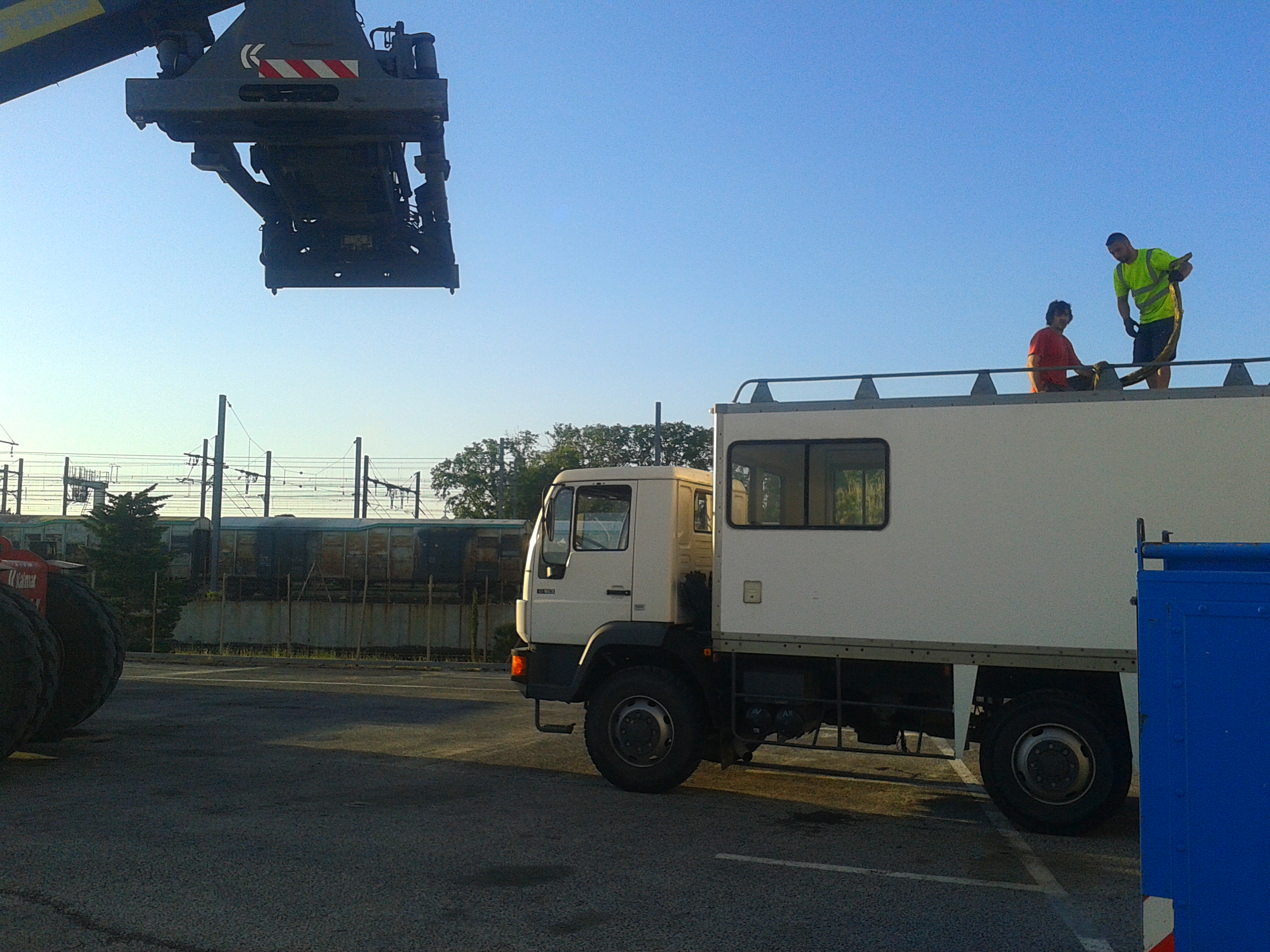

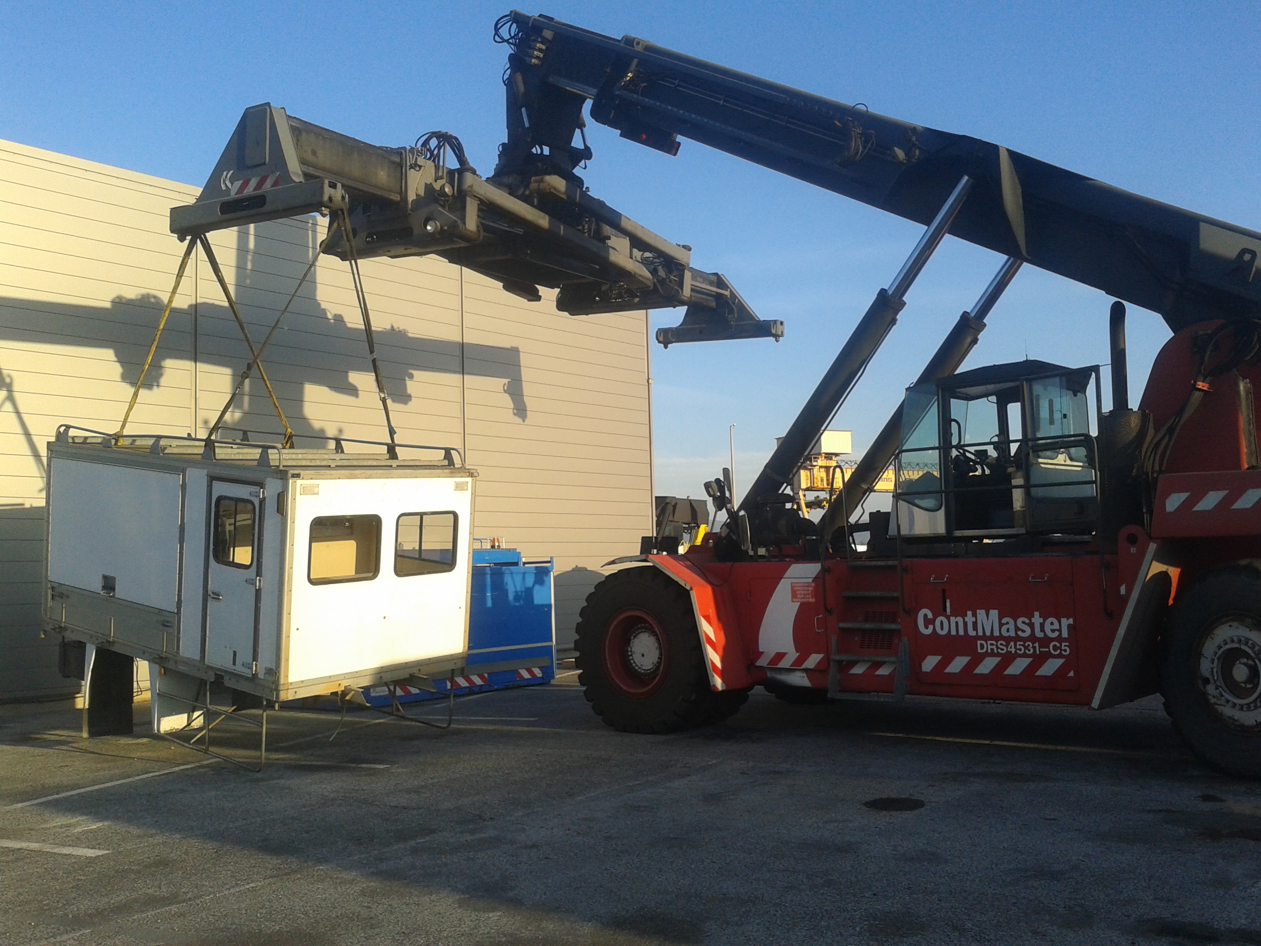

Le projet avance sûrement mais trop doucement...

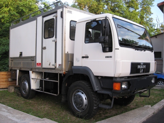

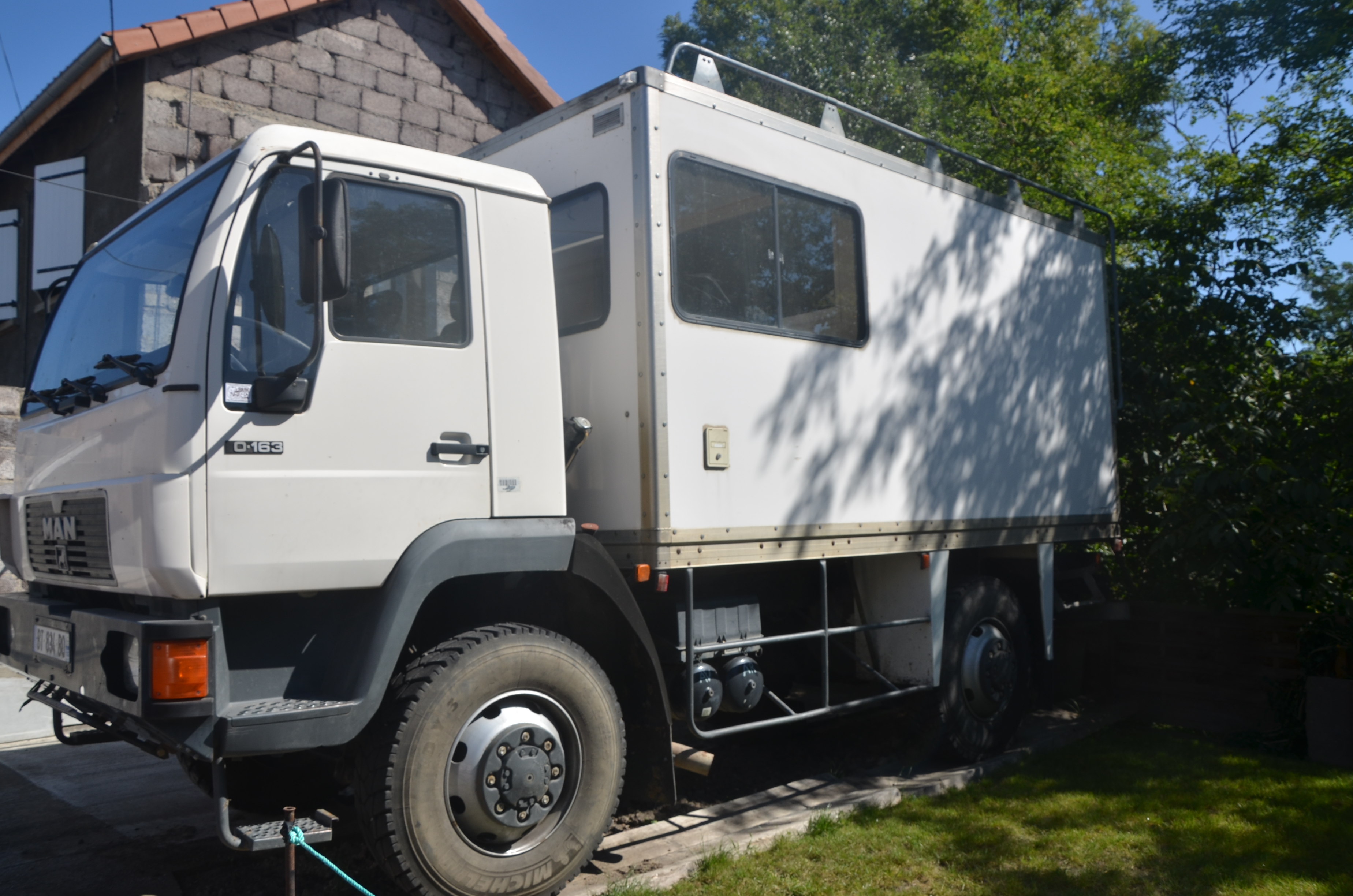

Etape suivante démontage de la caisse actuelle dont vous trouverez les photos ci dessous avec des moyens adaptés....

Bonjour Luke
Non au contraire les critiques sont bien souvent plus constructives que les compliments...dans le cas de nos projets

quelles sont les dimensions de la caisse que tu es en train de mettre en place?
et tu n'as qu'un seul couchage en fixe?
lusocelt
- Pompier de niveau 5
- Messages : 86
- Enregistré le : 01 déc. 2013 16:36
Re: C'est parti ou l'aménagement d'un camion tours du monde
Je souhaitais rester dans le cadre du barré rouge, pour cela la caisse fera (dimensions extérieures)
longueur 4.40
largeur 2.35
Pour les couchages il y aura deux couchages fixes en hauteur et deux sur la banquette plus un couchage a l’arrière avec une petite modif
je finalise actuellement les plans definitifs pour commander les panneaux
longueur 4.40
largeur 2.35

et tu as combien en hauteur sous plafond?
sur tes plans elle a l'air supérieure a 2 m non?
lusocelt
- Messages : 86
tu as mis le doigt sur le problème actuel : la hauteur de la caisse
hauteur sous plafond 2.25 ...impossible de faire moins compte tenu des contraintes
je ne veux pas de lit en bas pour dégager de l'espace vital car la caisse ne fait que 4.40 de longueur
le lit sera de type relevable sur la banquette comme sur les derniers CC profile
le plan initial est entièrement modifié
