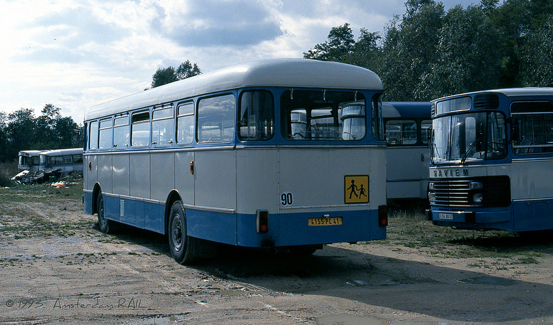

Ou peut on trouver des/ces pièces de bus dans la région de Lyon ?
toy38
Re: Help : Modif. vitre arriere cabine 817 (TP3/TRM/SM/SG...
Message par toy38 »
yep
Il me semble qu'il y a une casse de bus vers Valence

toy38
Message par toy38 »
Yep
Oui c'est ca j-loo en sait peut être plus
