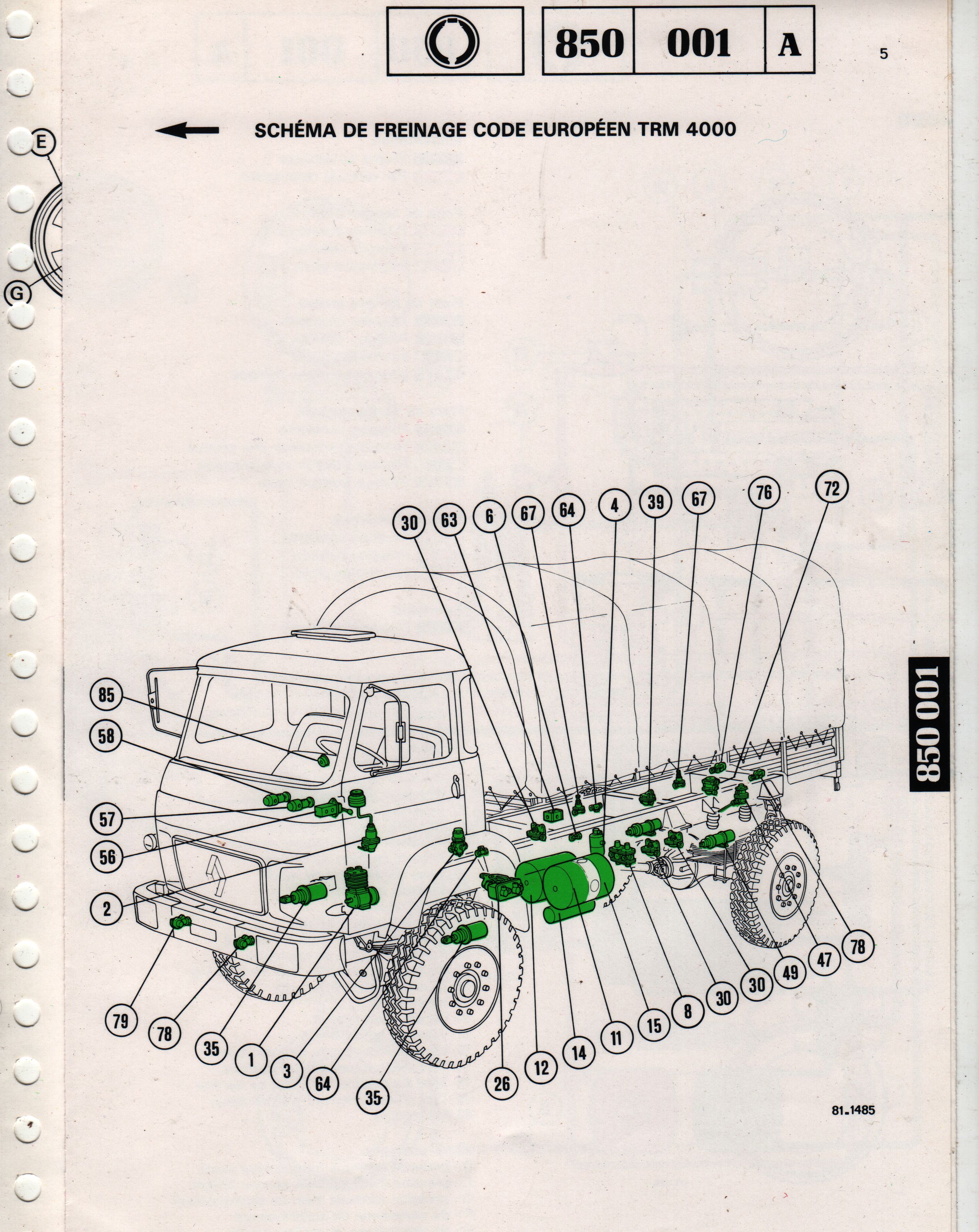

Sur les SM8/TRM4000 il est juste à coté du compresseur fixé vers le moteur, viens ensuite le régulateur, l'épurateur, la valve 4 voies puis ensuite les bonbonnes.
Je peux te scanner le shéma si tu veux ce week-end mais tu dois pouvoir le trouver dans le MR sur le site de Sebg61.
Oliv' :wink:
Messages : 3865
Re: Alcooliseur circuit frein
Bon, vu que je ne dors toujours pas je te le fais :wink:
Il est en 2
Oliv' :wink:

Olivier a écrit :Image
Oliv' :wink:
j'en ai également un identique sur mon M 180 avec le bocal séparée comme sur le schéma des TRM.....
je ferais des photos à l'occasion...

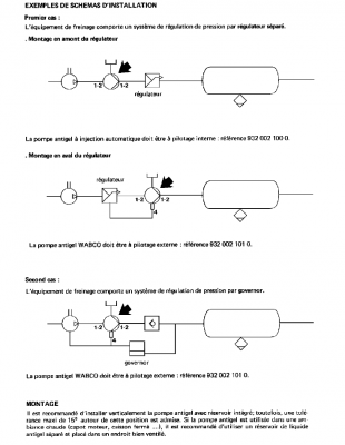

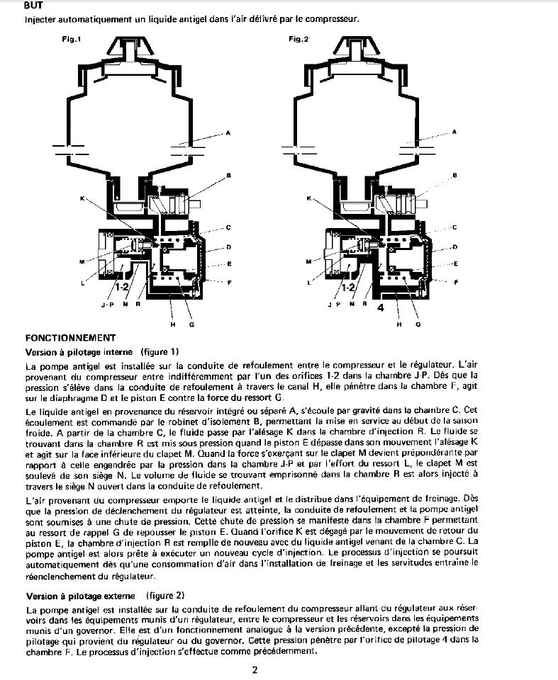

Merci pour vos réponses ... en attendant j'ai aussi trouvé ce document, pour compléter ce post:

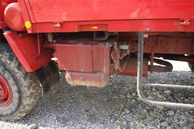

Je vais rouler cette après dans les bois, au retour, je prends quelques photos du montâge

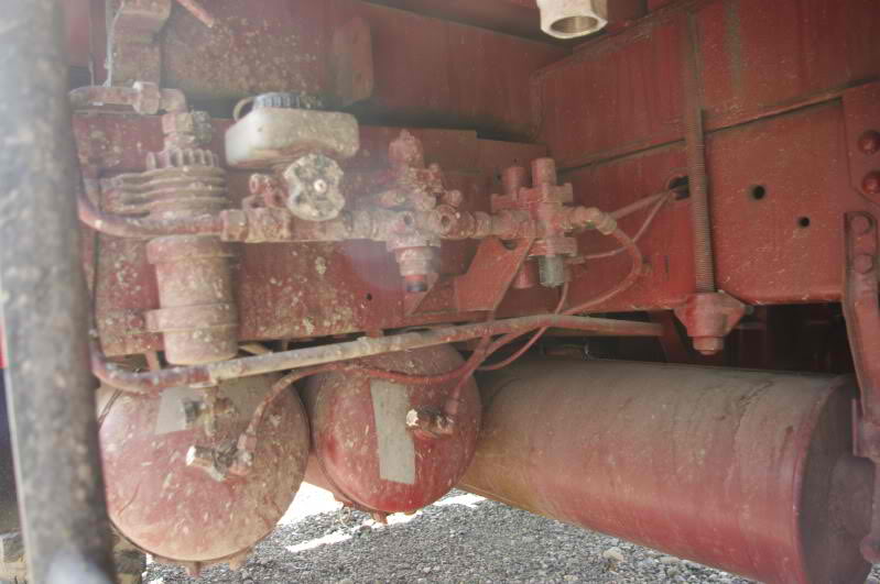

moi j'ai ca comme photo, si cela peut aider !?
cela vient d'un 80.17

J-loo à répondu avant, hormis le vase qui diffère, c'est le même montage.
