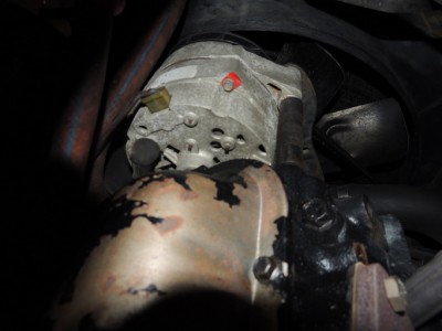

a défaut des ref t aurais pas une photo de la bête , que je vois ton modele sans ca je peut pas te dire comment tester

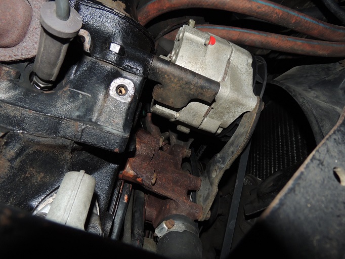

marcodef
- Surfeur sur neige
- Messages : 898
Re: déclenchement alternateur
Sylvain, voici ce que je peux faire de mieux sans démontage. Je ne sais pas si ça peut te renseigner.....
SYL05
- Je tranche dans le vif
- Messages : 1758
c est un delco remy , le même style que sur les jeeps cj et dodge en 12v
j en ai refait plusieurs , il se font assez bien , j y monté des regulateur renforcé a l intérieur et il y a deux pont de diode je prend des photo d un que j ai de demonté
