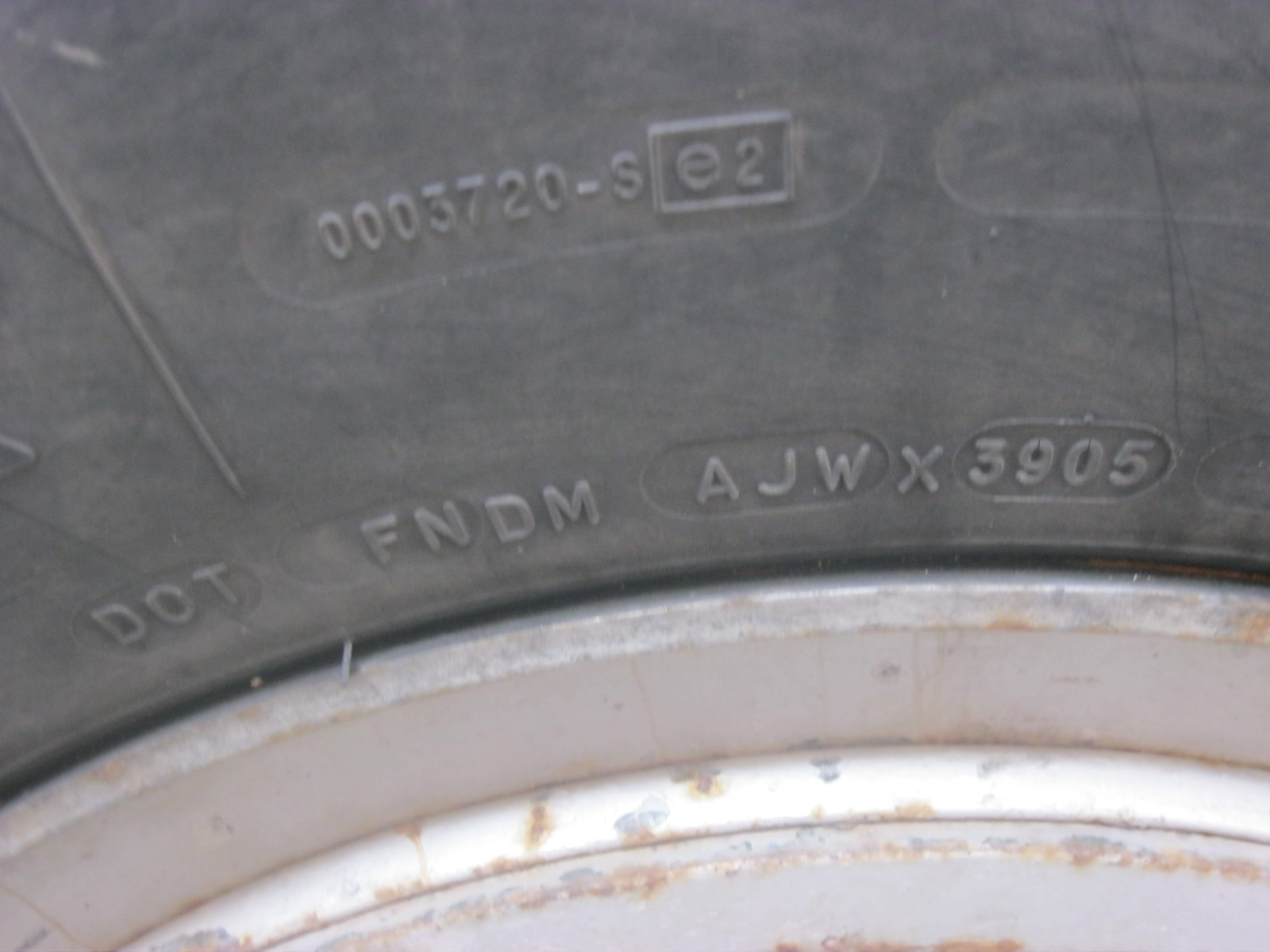

Salut à Tous,
Comment fait on pour savoir l'année de fabrication de pneus

Re: XZL !!! (255/100R16 ou 900R16)
Salut Guy, tu peux connaître l'année des pneus avec le numéro DOT qui est moulé sur les flancs parmi les autres indications.
Il y a un post là dessus il me semble sur le forum, fais une petite recherche et vois ce qui sort
Par contre regarde si ce sont des rechapés ou non car le DOT te donnera l'année de la carcasse et pas celle de la bande roulement.

Edit : pour ne pas mourrir idiot, j'ai voulu voir ce fameux DOT sur mes pneus. Sur les 4 roues 3 n'ont rien du tout
Le 4ème a ceci de gravé. Qu'est-ce que ça veut dire
![Question :?:](./images/smilies/icon_question.gif)

Tu es vraiment le meilleur Bruno.Bruno Jordan a écrit :39° semaine de l'année 2005
Mais les 3 qui n'ont rien
