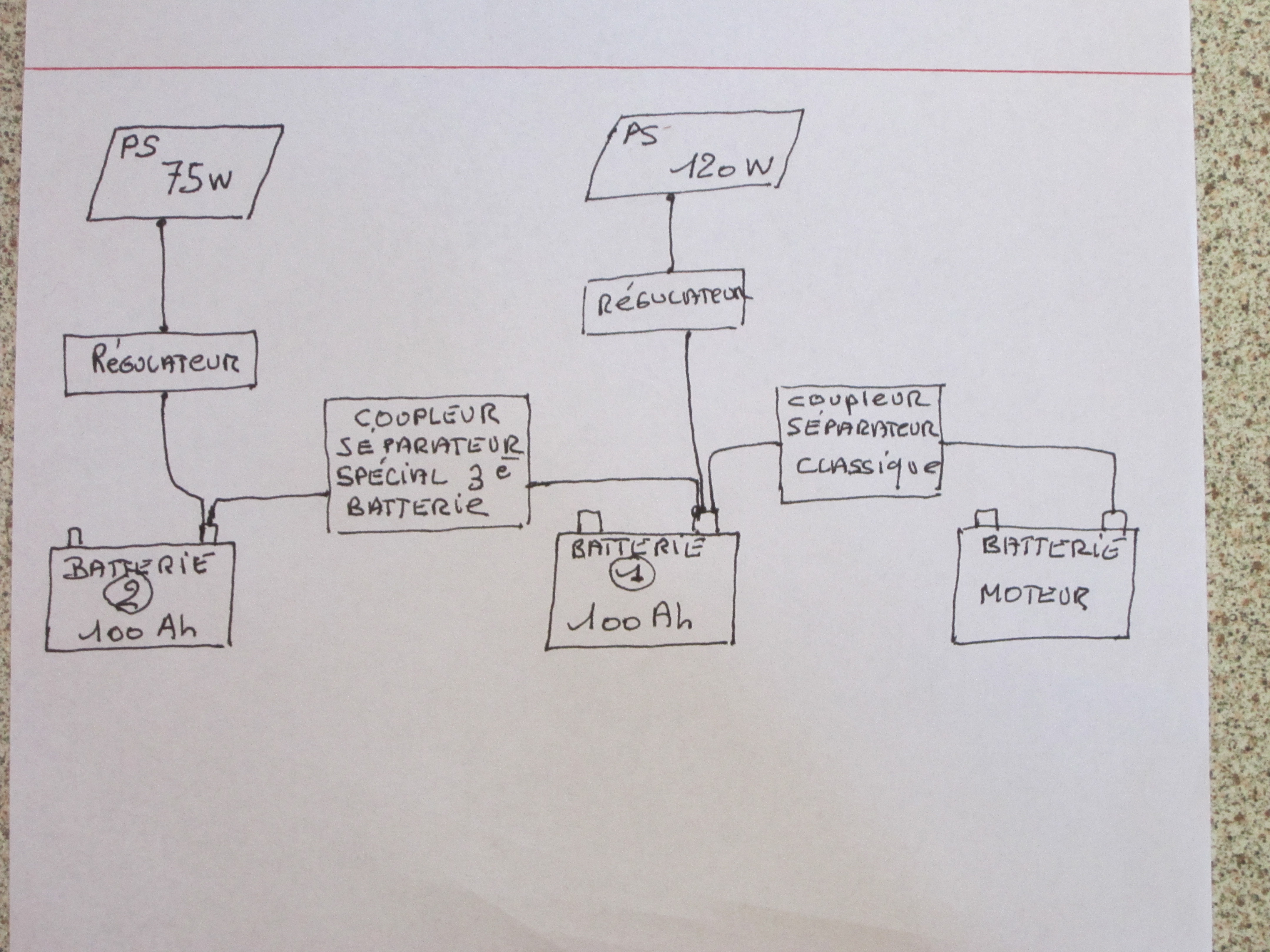

Bonjour, un sujet maintes et maintes fois posé !!!! mais la peur de l’erreur fait que…… Depuis 3 ans et demi, nous vivons dans notre camping-car, et l’installation que j’avais faite fonctionne parfaitement : une batterie cellule avec un coupleur séparateur classique avec la batterie moteur. J’avais donc rajouté un panneau solaire de 75 w. branché sur une 3ème batterie, j’ai ensuite installé un coupleur séparateur spécial 3ème batterie entre les deux batteries cellule, et depuis, jamais de panne de courant, nous nous servons de nos ordis régulièrement faisant beaucoup de photos. Mais j’ai un frigo tri-mixte qui ne fonctionne pas sur le 12 volts à l’arrêt. Changeant de véhicule, je vais réaménager une cellule, mais qui aura un frigo à compression, je désire donc augmenter ma réserve de recharge et j’hésite entre deux solutions : soit je rajoute simplement un panneau solaire de 75w couplé au premier panneau (donc sur la même batterie, schéma n°1) ; soit je rajoute un panneau plus puissant( 120w) sur l’autre batterie, mais ma question est :cela est-il possible, est ce que la batterie 1 va recharger la batterie 2, ou plutôt va-t-elle se vider dans la plus faible ???? Voilà, j’attends toute vos réponses et conseils. Vous remerciant tous, bien amicalement.

si j'étais à ta place et comme tu dois refaire une installation, je mettrai au plus simple :
1 panneau solaire de 200W avec le régulateur qui va bien (genre un 20A) sur une seule batterie de 200 ou 220Ah, et un coupleur séparateur sur la batterie moteur ...
J'éviterai de coupler 2 panneaux solaires à un seul régulateur à moins que ce soient des modèles identiques ...
J'éviterai de coupler deux batteries rechargées chacune par régulateur solaire ...

si j'ai bien compris il veut réutiliser le matos qu'il a déjà à savoir ses batteries aux, son régulateur, et son panneau ...
pourquoi ne pas faire un ensemble (A) batterie/régulateur/panneau qui ne soit pas relié au reste (batterie/séparateur/moteur) dédié au frigo ?
et un autre ensemble (B) panneau/régulateur/batterie aux/coupleur-séparateur/batterie moteur ?
soit totalement indépendant l'un de l'autre, avec la possibilité de switché entre (A) et (B) pour l'alimentation du frigo si jamais (A) n'a plus assez de charge.
sinon je suis d'accord avec Sebg61, pour du neuf autant faire un truc simple avec des panneaux identiques, et des batteries identiques mises en service en même temps (faire une première charge complète de chaqu'une (au chargeur 220V) avant montage dans le circuit du camion.

Merci de vos réponses. Effectivement,vu le prix d'un panneau de 200w et de son régulateur!!!! je préférerai récupérer tout mon matos qui fonctionne parfaitement.... et si, au lieu du shéma n°2, de rajouter un panneau de 120w( qui est en promo à 183 euros chez Camping-car plus) je rajoute un 2ème panneau de 75w avec son propre régulateur en laissant ma batterie de 100Ah ??? nous aurions 2 installations identiques en puissance ( à part les 2 panneaux de 75 w de fabrication différente) Qu'en pensez vous??sebidon a écrit :si j'ai bien compris il veut réutiliser le matos qu'il a déjà à savoir ses batteries aux, son régulateur, et son panneau ...

puisque tu souhaites réutiliser tes divers matériels, alors sur la base de ton schémas je te propose :
étant donné que le frigo est le plus gros consommateur, il serait relié par un coupleur de batterie à diode de chez Victron qui permet de pomper sur la batterie la plus chargée entre ta batterie 1 et 2 (moteur à l'arrêt, car moteur en marche le frigo devrait pomper sur la batterie 1 dû à la tension de charge de l'alternateur).
Ta batterie 1 plus souvent sollicitée par le frigo sera aussi rechargée plus souvent par le coupleur/séparateur "classique" et de plus aura un panneau solaire plus puissant (le coupleur/séparateur classique ne rechargera pas la batterie 2 du fait du coupleur Victron)
Ta batterie 2 servira à tous le reste, mais pourra alimenter le frigo en cas de faiblesse (arrêt moteur prolongé) de la batterie 1
L'avantage, c'est que les recharges des batteries 1 et 2 sont indépendantes.
Au pire si ta batterie 1 n'est pas assez puissante par rapport à vos consommations (lumières, pc, pompe à eau, etc ...) il faudra tout mettre à la sortie du coupleur Victron.
Seb

Merci, je crois que c'est clair ( suis un peu lourd quand même) je pense effectivement procéder au schéma 2 rectifié par seb par le remplacement de mon coupleur 3èmme batterie par le coupleur victron, ce qui en fait me ferait le fameux " swuitch " automatique.

Sans entrer dans la discussion des solutions proposées, ne faudrait il pas commencer par savoir quels matériel et appareils consommateurs vont être montés dans le nouveau camion et quel bilan de conso journalier va en sortir ?
Ceux qui me connaissent savent que je préconise avec vigueur et persistance de consommer le moins possible, c'est infiniment plus facile que de produire et stocker beaucoup d'énergie. Si vous avez un frigo gourmand, jetez le (ou vendez le) pour un très économique, une fois cette opération faite tout se simplifie !

Bonjour Yves, entièrement d'accord avec toi, mais je ne sais pas calculer ma conso journalière!! (malgrès le tableau Exel que je n'ai pas su faire marcher), mon nouveau frigo sera une glacière Waeco tropicool TC 21 FL, dont la consommation en 12v est de 46 watts d'après le site Waeco, 55watts d’après N.A. après, j'ai tout en Leds, la pompe à eau consomme 1,6 A, mes autres consommateurs seront les ordis ( 1 seul utilisé à la fois) je ne sais pas combien cela consomme (branché sur un convertisseur marine 12/19volts, estimation 1h en moyenne par jour. pas de télé, pas de poste audio c.d.( musique par ipad et "boule h.p. rechargeable) si tu pouvais estimer ma conso.... je n'osai le demander......new-one a écrit :Bonjour

Bon je trouve vos histoires vachement compliqués et pourtant à la base je bosse en électricité… Pour ce qui est du calcul de la consommation je trouve ça exhaustif ( trop ?) pour vraiment calculer nos rentrées d'énergie et leur stockage. Je dirais plutôt que c'est à nous de nous adapter a ce qu'on a de dispo... Ca fait un an qu'on vit dans le camion et pas un jour notre conso électrique est la même. Ca dépend de si y fait beau, ( on passe vachement plus de temps sur l'ordo quand y pleut ou qu'il fait froid et les panneaux rechargent moins) de si le frigo est bien rempli, la température à laquelle on veut boire les bières… Bref, c'est des centaines de facteurs à prendre en compte.
Pour ma part j'ai mis 2 batteries gel de 110 AH 1 panneau de 100W et un système de chez NDS. La gestion des batteries est juste parfaite pour un montage simple. Tu peux coupler 2 batteries de technologie et de capacité différentes, tu branches le panneau solaire dessus, la batterie moteur et le 220 quand t'es à l'arrêt. T'as un petit écran tactile pour gérer et surveiller tout ça. Ca fait l'entretient des batteries et quand les batteries auxiliaires sont pleines, ça recharge la batterie moteur. C'est Freealpine qui m'a montré ce système et franchement je trouve ça super. Fini les coupleurs et les relais et le bazar.Au bout d'un an on en est très satisfait. On fait tourner un frigo à compression de 80 L et un peu de 220V pour l'ordi. Sans rouler on tient une semaine sans problème en Afrique ( plus de soleil mais frigo consomme plus ainsi que ventilo du transfo 220…). On mangeait même des glaces dans le désert
Bref on a suivi les conseils de Yves et mis un bon frigo qui est le plus gourmand en électricité, le reste c'est pas énorme. Et quand on voit que les batteries baissent on fait gaffe aux lumières et on arrête de trainer sur l'ordi.
Bon câblages
Nico
Bon câblages

Frigo : 46W => 46w/12.9v = 3.56A instantané, donc pour 24h = 85.5Ah mais le frigo ne fonctionne pas en continu, juste 30% du temps en moyenne => 85.5 * 0.3 = 25.7 Ah pour une journée
Le reste (led et pompe à eau) est "presque" négligeable (<1) , pour l''ordi : ça dépend du modèle, c'est marqué sur le transfo d'origine, les "vieux" c'est 3.5A et les "récent" ça peut monter jusqu'à 9A en pointe de charge, mais il faut compter en moyenne ... à vue de nez compte 5A pour une heure
Donc tu dois être au alentours de 25.7 + 5 + 1 = 32 A par jour auquel on rajoute une marge dite de sécurité, donc 50A jour. C'est ton bilan journalier.
Après,
comme les batteries ne devraient pas descendre en dessous de 50% de charge (pour des batteries décharge lente)
50A / (1 - 0.5) = batterie de 100Ah
comme les batteries ne devraient pas descendre en dessous de 70% de charge (pour des batteries de démarrage classique)
50A / (1 - 0.7) = batterie de 167 Ah
Ça c'est par jour, donc si vous restez sur place 2 jours en statique, il faut multiplier par 2 ...
Après la théorie, la pratique, panneaux solaire et alternateur viendrons recharger tout cela ... à vous de voir ce que produit votre panneau solaire (sur 8 heure d'ensoleillement l'été) et si vous faite de la route tous les jours ou pas (alternateur) car tout est question de compromis entre :
capacité batterie / moyen de recharge / mode de vie (statique ou soif de bougeotte ). Considérant que le parc de batterie est "fixe", cela a une influence sur les 2 autres facteurs ...
Il n'y a pas de règle stricte tant les paramètres sont variables, après c'est juste un peu de bon sens ...
En théorie théoricienne, si on consomme 50A par jour et qu'on a un moyen de recharger 50A par jour il ne faut pas une grosse capacité de batterie, mais comme la consommation ne se fait en même temps que la recharge il faut pouvoir stocker de l’énergie.

Après,
Seb

Merci à tous, merci Seb pour tes calculs, j'en sais un peu plus maintenant, je vais pouvoir cogiter et finaliser mes plans, de toute façon, je n'attaque les travaux que début Janvier.
