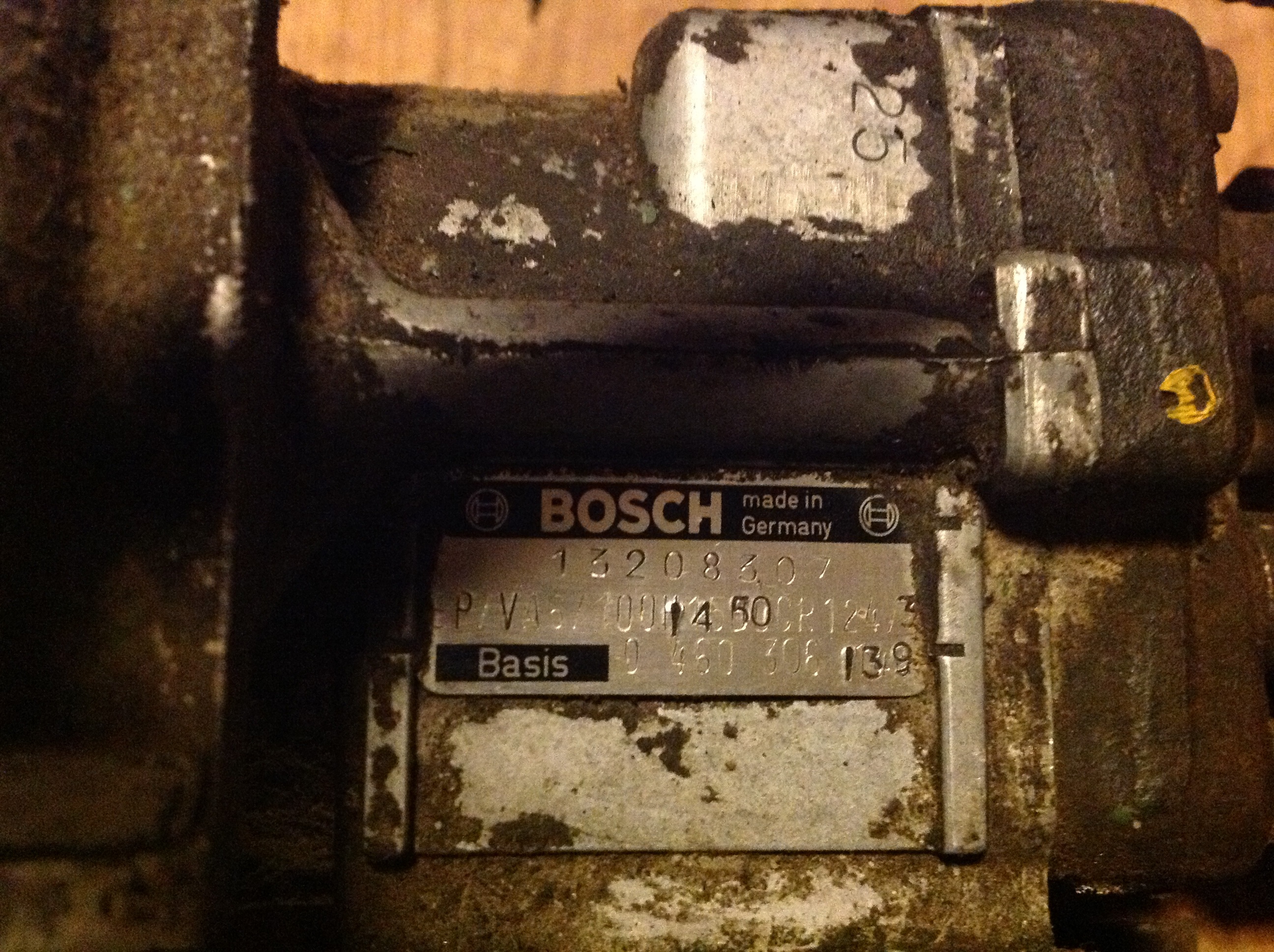

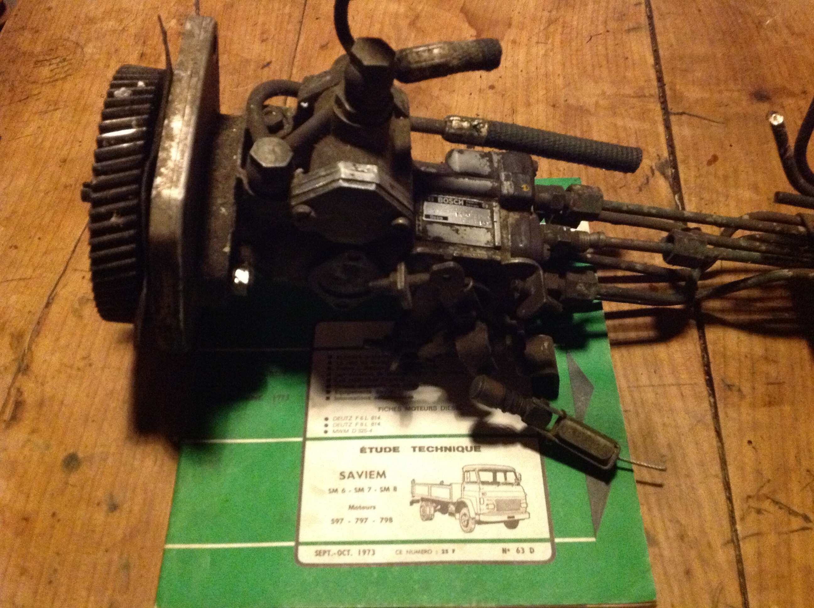

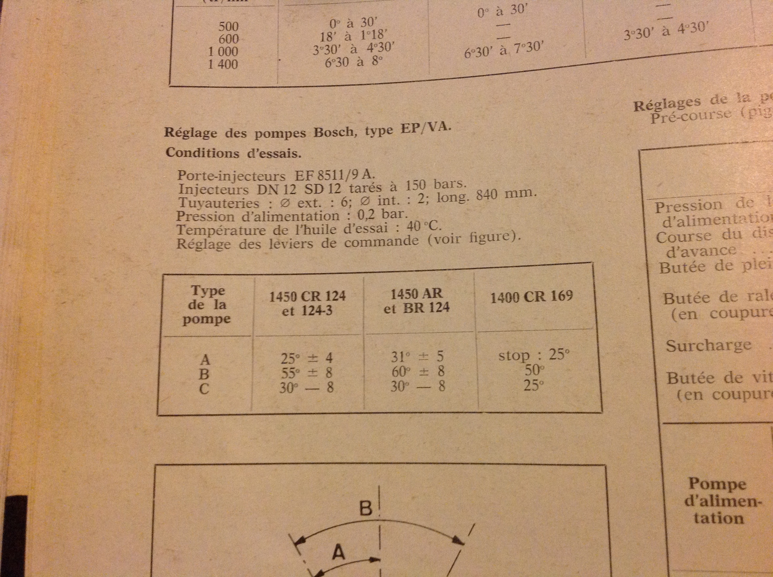

Le moteur 798 est équipé d'une pompe Bosch EP/VA.
On trouve également cette pompe sur les moteurs 797.
Plein de véhicules ont ces moteurs (SM8, TRM400, JP, JN, Brimont ...) mais il y a 3 pompes différentes.
Si tu galères vraiment à trouver la pièce sur place, je la démonterai sur ma PI de réserve, c'est une CR124/3.
Si besoin, je peux aussi te scanner les différents réglages de pompe.

Merci Oliv' pour les photos et la proposition pour la pompe.
C'est bien une Bosch qui ressemble fortement a celle de la photo. On l'a sorti du moteur aujourd'hui et elle est partie au garage pour une cure de jouvence. C'est un garage Diéséliste donc ça devrait le faire !
Dans le meilleur des cas, elle revient demain, on remonte tout ça et c'est reparti pour l'aventure !!!
Sinon … eh bien, on verra … je vous tiens tous au courant très vite.

Tu devrais te choper la revue technique concernant le moteur 798, ça peut servir ! Ça se trouve pour environ 15eu sur LBC.
Et si t'as besoin d'un scan, n'hésite pas j'ai pas mal de doc.

VERDICT: C'était bien l'axe central de la PI qui était bloqué en position "Plein gaz"!
Pas de pièce de rechange évidemment, mais les gars du coin m'ont ré-usiné un axe en partant d'une autre pompe Bosch.
J'ai un peu roulé ce soir, tout semble OK !
Le gars a fini de tout remonter à 21H ce soir, histoire que l'on puisse bien repartir demain matin … sympa !
Pièce & Main d'oeuvre : un peu moins de 300 Euros, ça me parait cher en comparaison avec les pays du nord de l'Am. du Sud, mais sur un référentiel français, ça reste honnête non ? 8)
En tout cas, merci à tous pour le brainstorming et les bonnes idées qui m'ont permis d'identifier avec le mécano la cause du problème. :thanks: :thanks:
