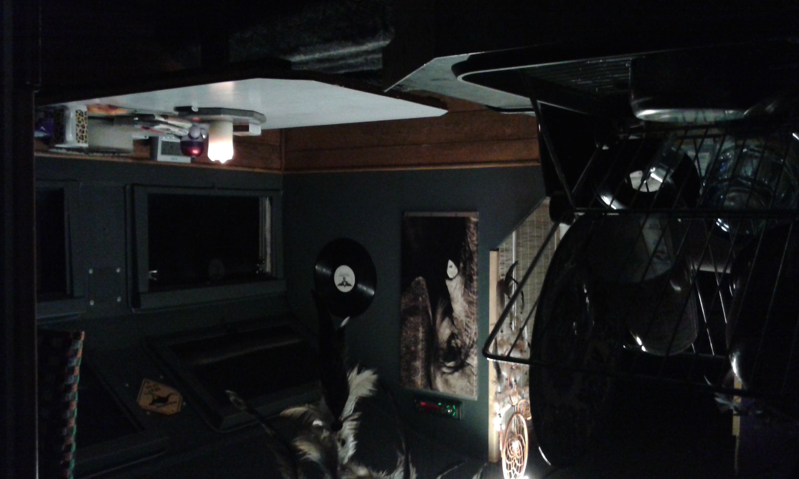

La diffusion par Led est vraiment optimisé pour nos surfaces d'habitations,
J'ai quand même une préférence pour les Led blanc chaud qui ébloui un peu
moins. Les éclairages en diffusions indirects sont notamment plus agréable.
Dans le salon-cuisine, Toine y a installé deux bandeaux de 1 mètre en 12 volts, 1 mètre dans la chambre.
je pense en rajouter en indirect plus tard dans le salon et un ruban étanche (1 ou 2 mètres) à l'extérieur.
Un site pris au hasard sur le net :
Http://www.ledproshop.com/ruban-led-bla ... rneww.html
Photo prise sans flash du salon (en modification) :
Mais pourquoi il me poste la tof à l'envers Grrr :x
