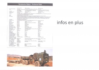

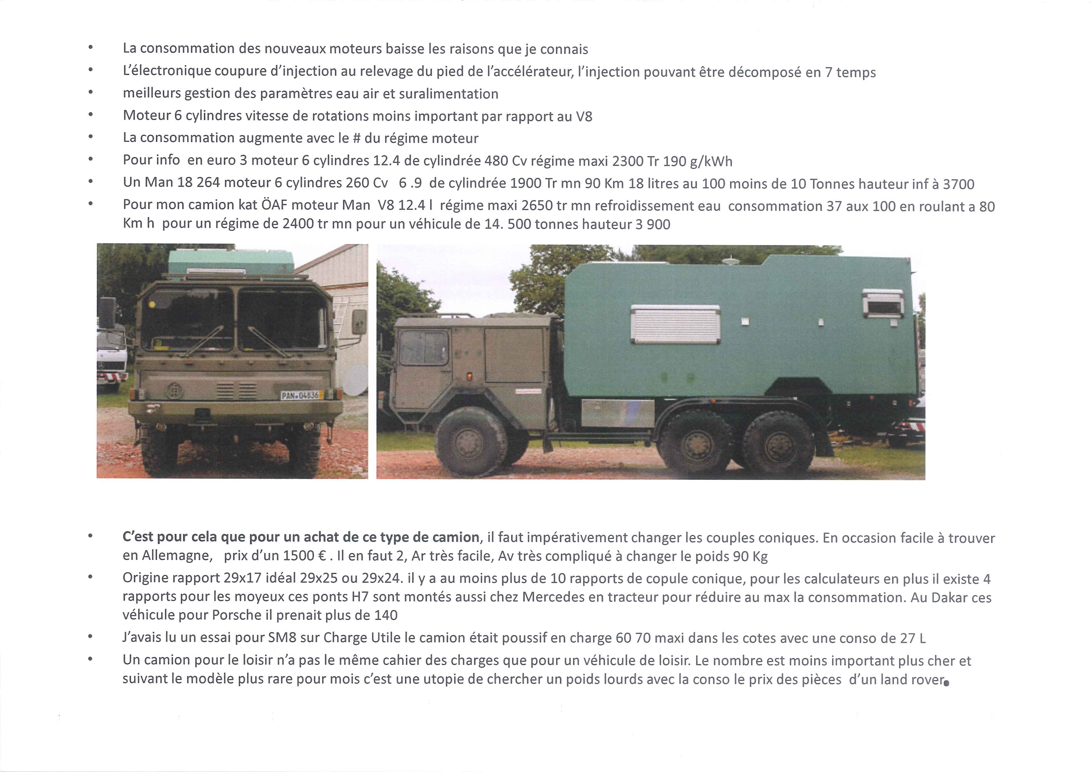

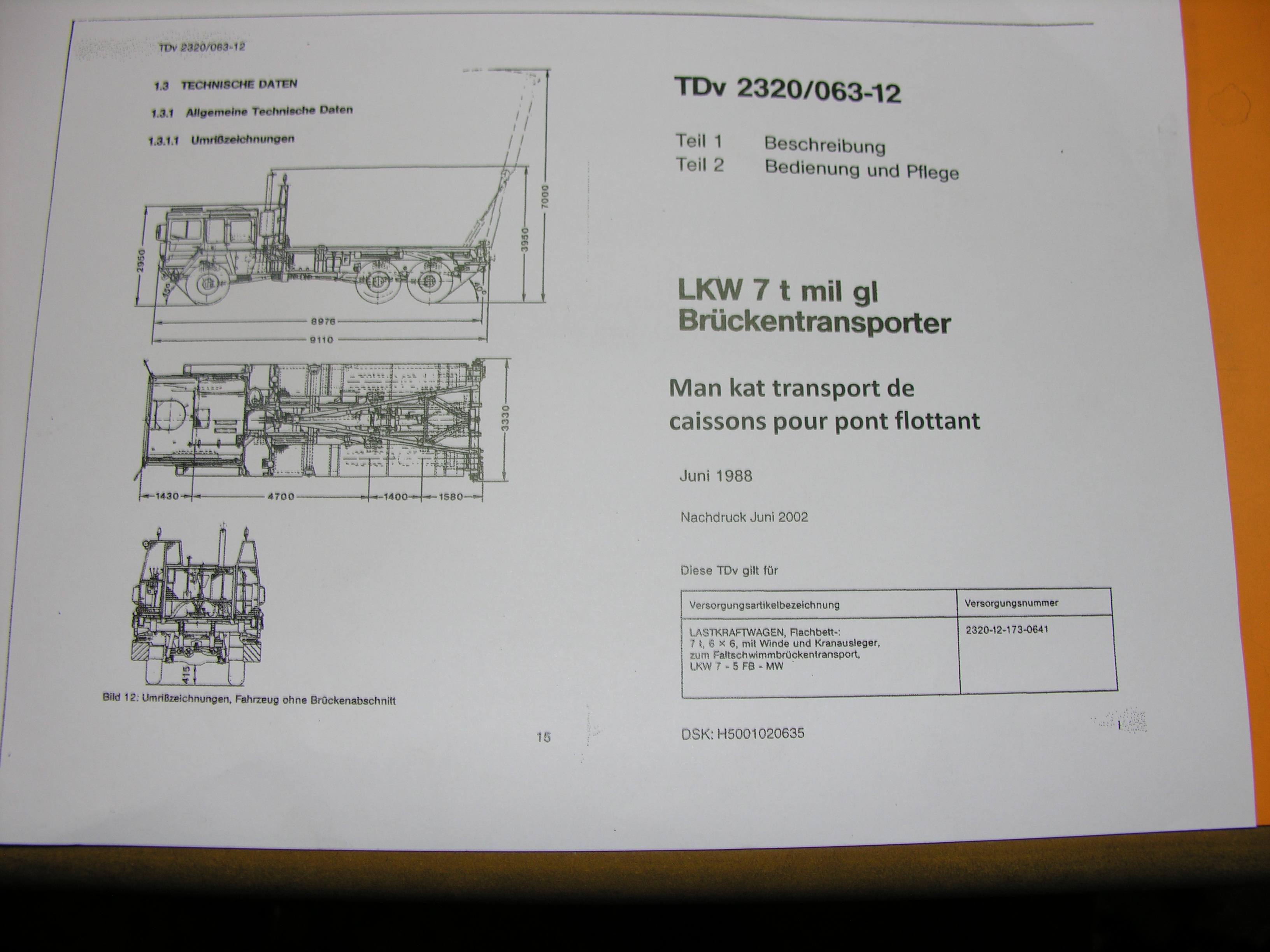

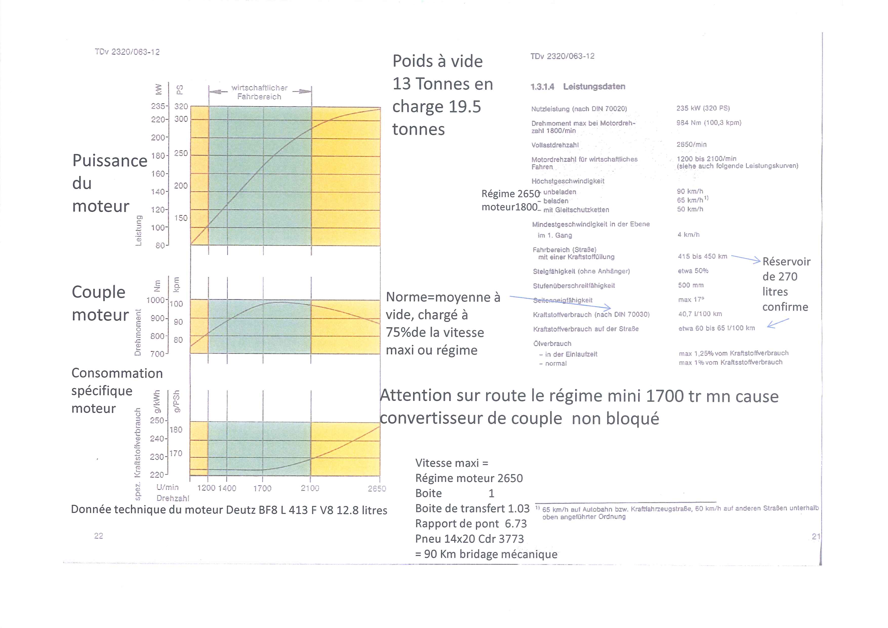

personne qui roule avec un kat
bonjour
voici des documents d'origine qui parlent
plus l'avis d'un utilisateur
cordialement
cordialement
