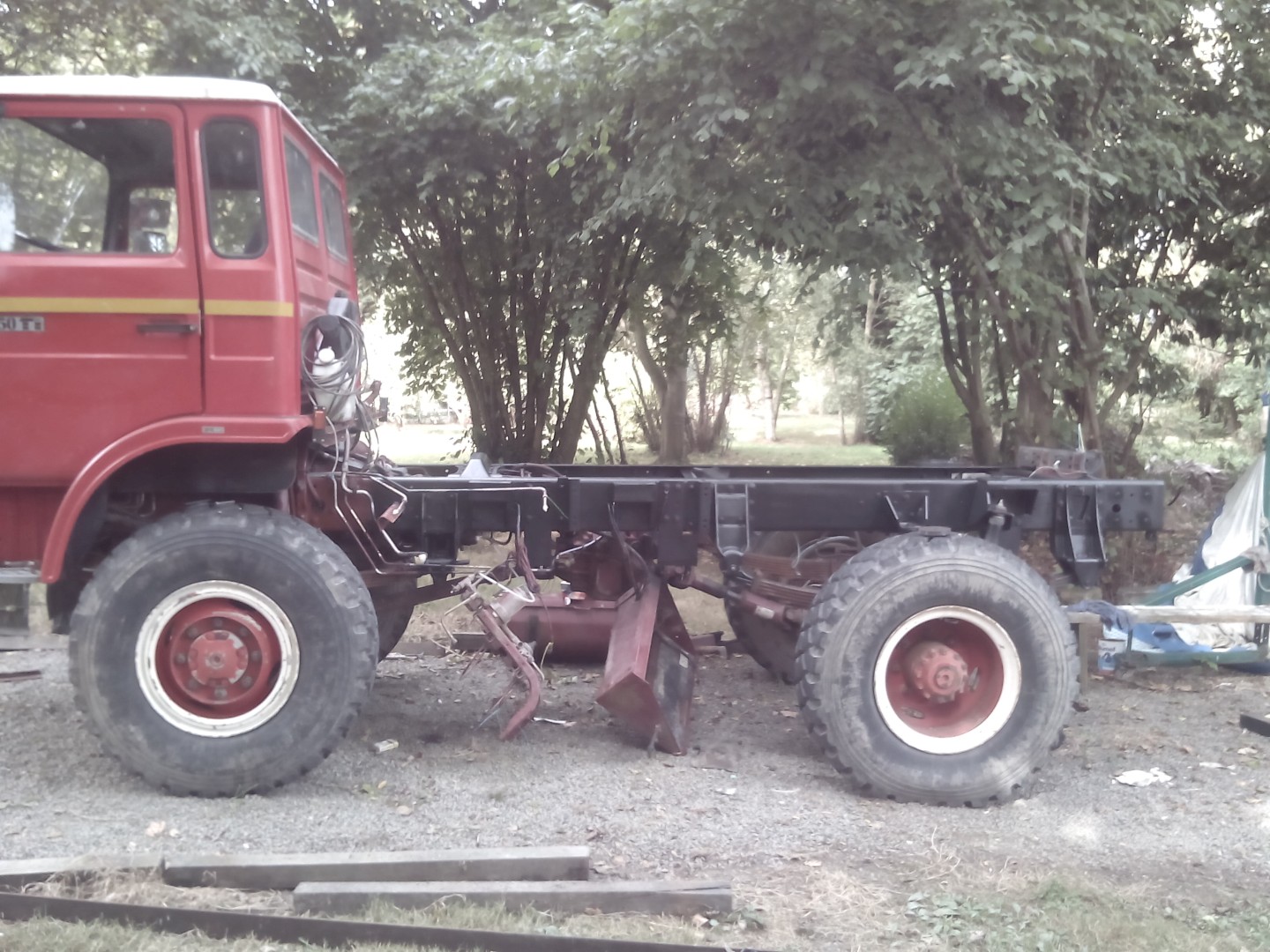

Bon, Il y a eu une bonne avancée sur le camion, au moins, je commence à voir à quoi il ressemblera, et je suis plutôt contant, il devrait avoir une bonne gueule.
Il y eu donc suppression provisoire du pot d'échappement avec silencieux verticale, qui sera remplacé par un pot a silencieux horizontal, avec sortie vertical ou latéral, on verra bien, j'ai plutôt une envie de vertical.
Suppression du filtre à air, qui se retrouvera sur le toit
Démontage des accessoires pour peinture au raptor du châssis.

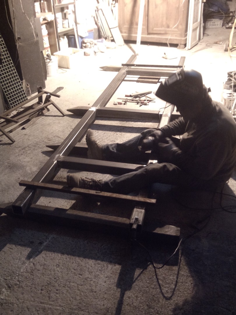

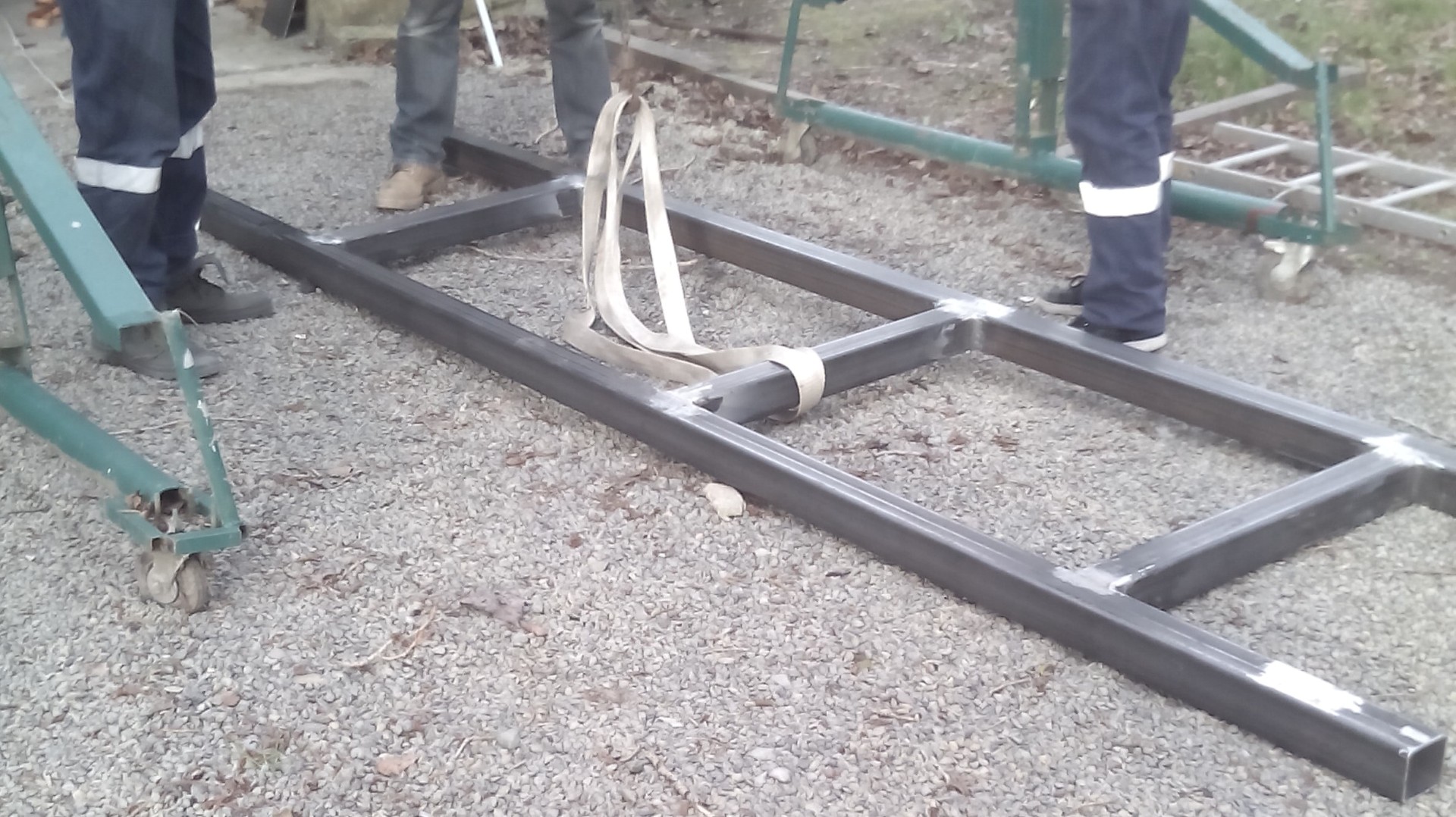

Confection du faux châssis: châssis échelle en tube carré 80x80, et fixation fixe arrière et semi rigide à l'avant (les platines sont faites, mais pas encore commandé les ressorts)

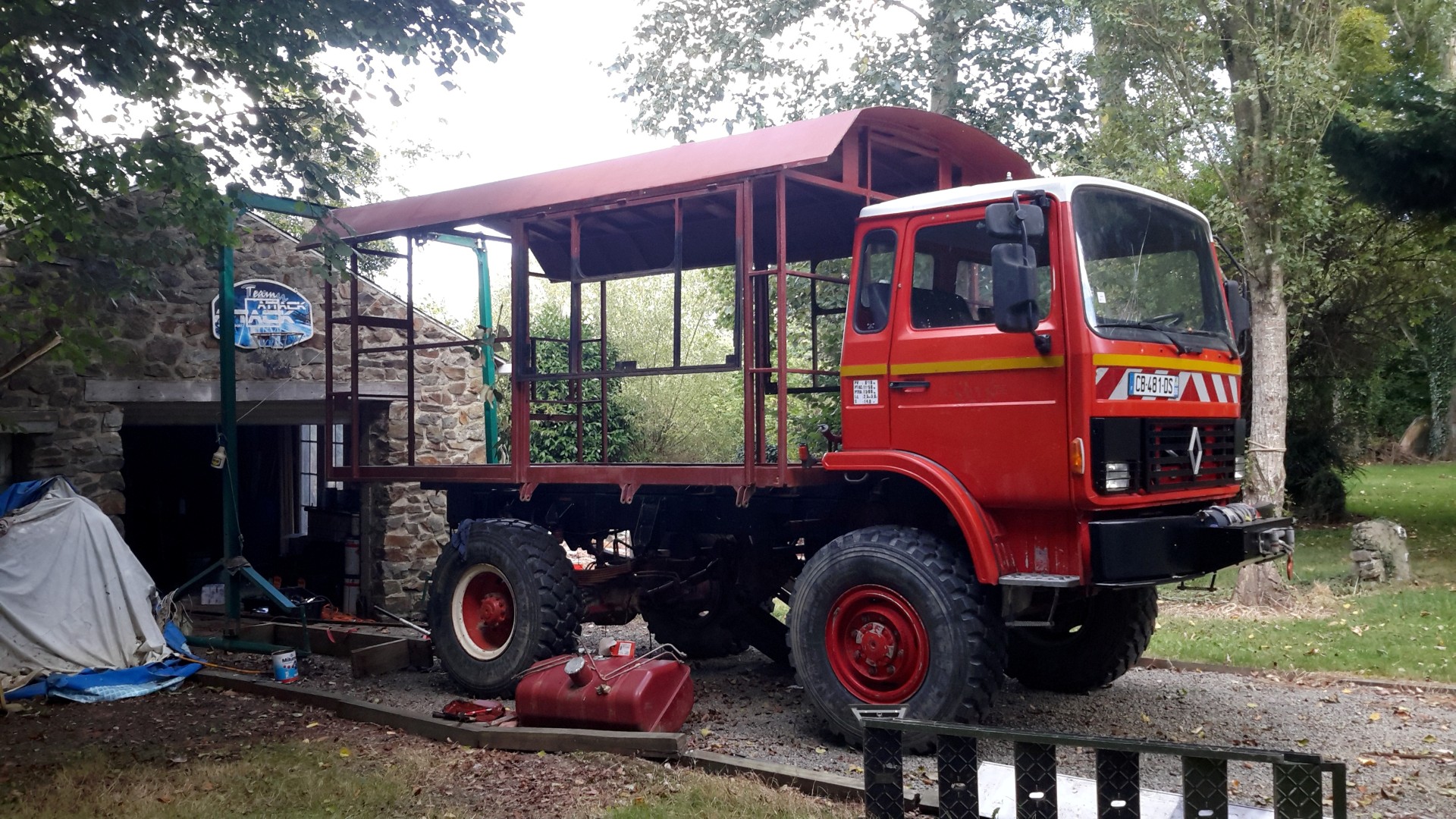

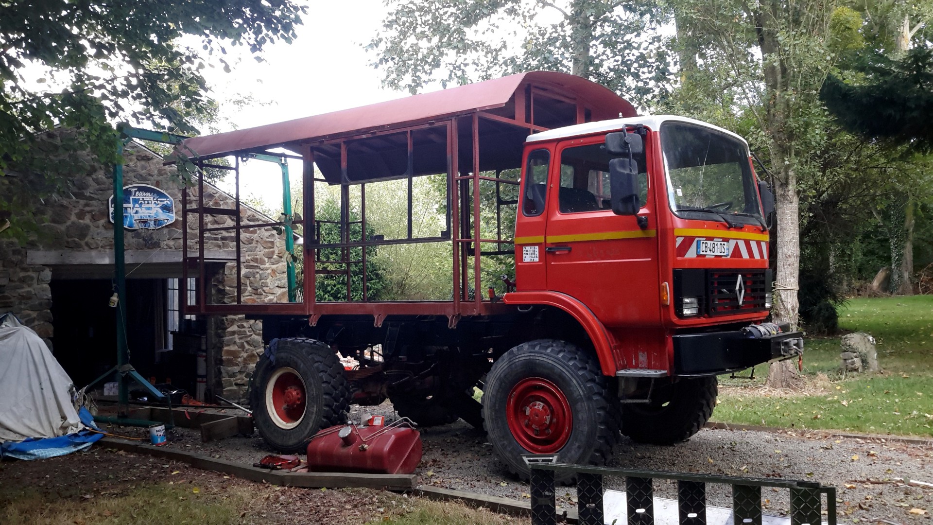

Soudure du faux châssis sous la cabine, et surtout, mise en place du tout sur le camion:
Finalement, le 110/150 parait petit a côté du camion grue
La vue de droite, je me demande si je ne vais pas découper les 3 pates sur le côté (ce sont les charnières du hayon latéral) et les remplacé par des charnières pianos, car je ne suis pas sûr que le dreal man voit d'un très bon œil ces trois machins qui dépassent de chaque cotés à hauteur d'homme.
J’ai supprimé le ski en dessous de la cellule, il était pourri, par contre cela lui donnait une bonne gueule, une fois les coffres fixés sur la cellule, je verrais bien si je les refais ou pas
L’allure général : le toit dépasse devant et derrière (ça correspond au raccourcissement de la cellule), mais il sera coupé, et le bord martelés pour revenir sur les tôles de plaquage.
Pour le parc a batterie et le réservoir, je me demande si le dreal man tiquera si je les fixes sur la cellule, et pas sur le châssis?
Et deuxième question que je me pose, sur le barré rouge, c'est noté réservoir carburant 130l, vous pensez que je peux en mette un plus gros a la place?

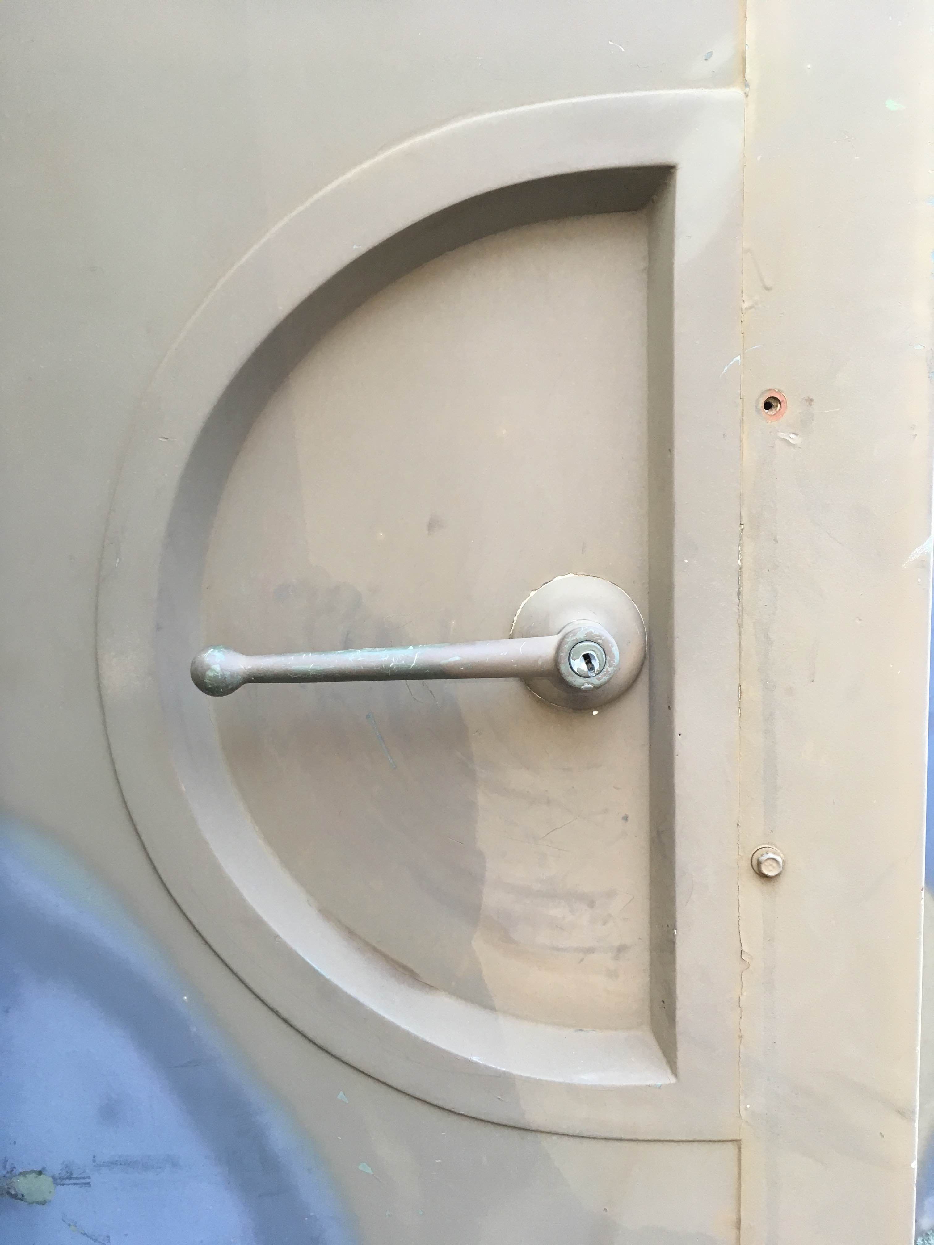

J'ai acheté un shelter M835 en super bon état (à part quelques points de rouille sur les bas de porte).
Seul problème, ce shelter a été démilitarisé et dans l'opération, il a perdu toutes ses clefs et même quelques poignées.
Une idée d'ou je pourrais retrouver des poignées de ce type avec les clefs des serrures associées?
Ce sont des poignées sur gros carré (12mm je pense), démontables de l'intérieur mais démonter le barillet semble compliqué.
Merci.

Salut Kooz,
sur le mien, les poignées ne ressemblent pas a ça, se sont des poignées en L, avec un verrous vachette tout bête en dessous.
et merci Xavier pour ton lien, il devrait pouvoir me servir aussi.

Merci Xavier.
Mais ils n'ont pas dans les dimensions qu'il me faut (gros carré).
Je continue de chercher...
