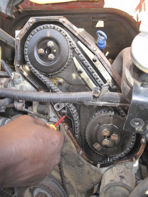

j'avais aussi un bruit de ce type. j'ai fais ma distri.
sous la chaine, le patin arrondis devant le poussoir était complètement mort.
mais cela ne se voyait pas. la chaine avait fait son empreinte dedans. cause : le tendeur auto (hydraulique)
était sorti complètement et poussait la chaine plus que prévu.
on peut le remettre en place, mais c'est un peu galère, et si c'est arrivé une fois......chez MDD, il m'a couté moins de 300 euros, mais en tendeur mécanique. on peut le régler au fur et a mesure du temps.
et pour savoir si ton patin est mort, soulève un peu la chaine avec un tournevis plat et au pire, tu dévisses ton poussoir.
attention qu'il ne sorte pas.
depuis, plus de bruit, c'est une horloge.(au moins le moteur !)
regarde par la : viewtopic.php?f=14&t=10285&start=20
t'as aussi la bonne astuce pour la pompe a eau.
hesite pas, c'est tout frais, je l'ai fais ya pas un mois !!
a+
Marc.

Bon ça y est j'ai attaquer les travaux.
J'ai déjà tout démonté et j'en suis au réglage du tendeur
Bon en effet c'est assez aléatoire. Si j'ai bien compris, quand c'est bien régler, on doit pouvoir passer une cale (0,4 à0,7mm) entre la chaine et le patin.
Mais qu'est ce qu'on entend par "passer" ? si je force ( un tout petit peu ) ou pas du tout ça me fait une sacrée différence de réglage…
Par contre j'ai tout inspecté et je vois toujours pas pourquoi j'avais du bruit. J'ai un peu de jeu dans l'axe de la pompe à eau…. peut-être?
Bref on verra une fois tout remonté.
Merci Marc pour les conseils !

Sur mon Sofim à courroie de distrib le ventilo (et son embrayage) est monté sur l'arbre de la pompe à eau. Si c'est idem sur le moteur à chaine et s'il y a "un peu de jeu" dans l'axe de la pompe je crains qu'elle ne fasse pas beaucoup d'usage.

c'est bien le même montage. et ya pas de jeu sur une neuve.
vu le boulot.....peut être profite pour la changer ??

J'ai tendue ma chaine, remplacé la pompe a eau, on verra si le bruit continue…
Ma pompe a eau est en acier et différente de celle de Marc…
Par contre est-ce que quelqu'un sait comment il faut régler l'électro-aimant ? Il y'a les 4 petite vis qui permettent de rapprocher ou d'écarter une partie métallique. Sur la doc c'est marqué jeu d'entrefer 0,25 à 0,35. C'est la distance qu'il faut laisser entre la partie métallique et l'électro-aimant ?
Merci pour vos lumières

oui, c'est bien ca. C'est le jeu que l'electro aimant a besoin pourvenir coller
s' il tournait bien, ne touche pas

Merci Marc,
Y tournait pas bien...

Bon le camion est remonté et surprise ! j'ai toujours mon bruit de casserole et toujours de 2500 à 2600 tr/min
Je vais rouler un peu et je retendrai un peu la chaine voir si ça change quelque chose. Pis sinon faudra s'habituer au bruit et attendre que ça s'empire pour trouver d'où ça bien, parce que là j'ai plus d'idée…
