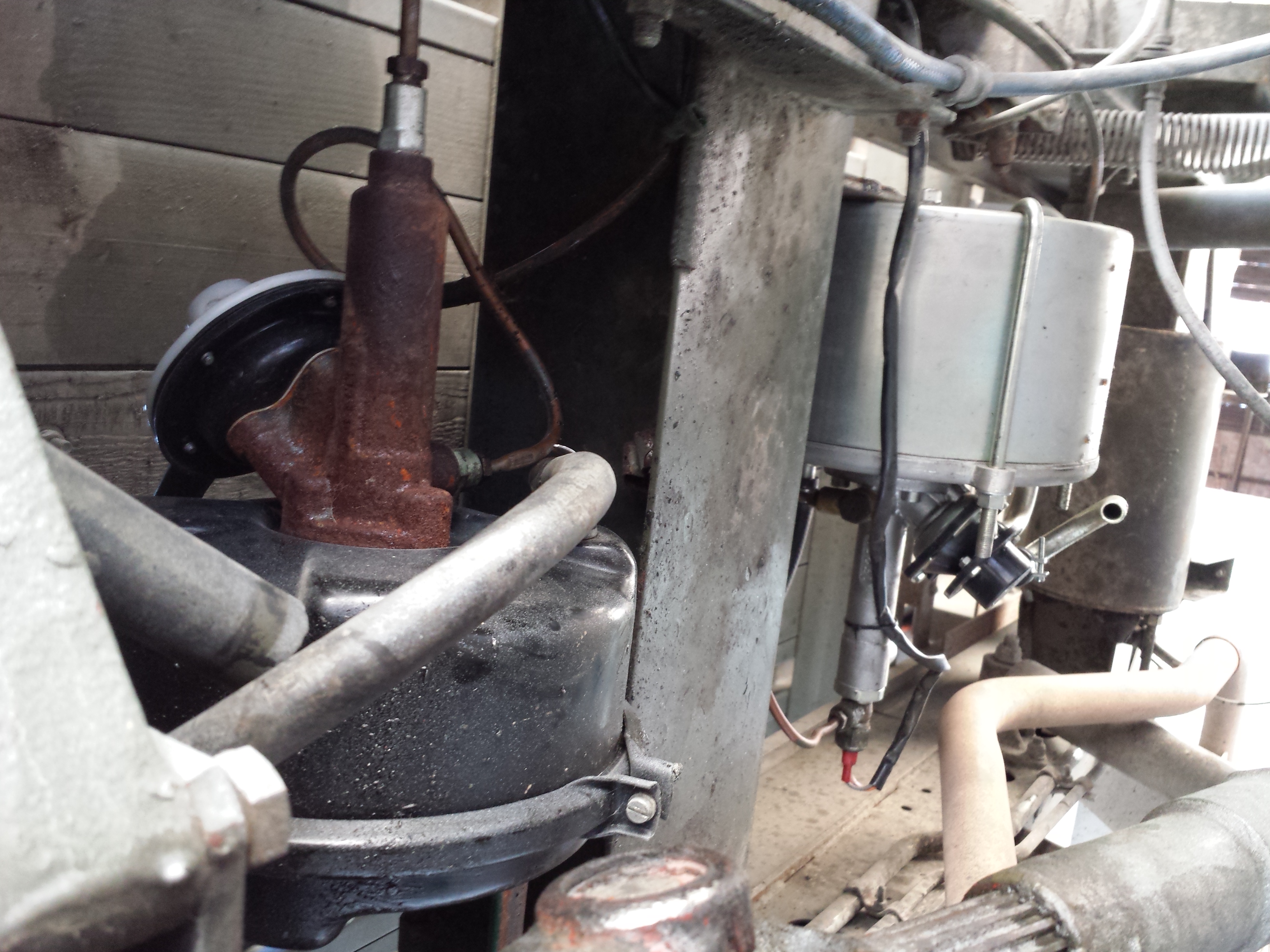

En 1981, il y avait normalement 2 hydrovacs ( pour les normes de sécurité ).
Daniel, le maitre cylindre commande hydrauliquement l'hydrovac. Pour faire simple, le maitre cylindre est à 3,5m de l'hydrovac
Mais ton truc, ça ressemble a un hydrovac qui a le clapet HS.
Sinon, fais nous une photo des hydrovacs, ils sont à l'arrière du châssis, après la boite de transfert.
Hello
voici la photo des deux hydrovac le noir premier plan est le plus ancien et il se trouve devant, l'autre au second plan est le neuf
merci pour l'aide

Effectivement, on voit bien que tes 2 hydrovacs sont récents
Par contre, sur l'hydrovac des freins avants ( le plus près de la BT ), on dirait que ta durite cuivre qui arrive du maitre cylindre a été pincée à la pince étau ( en zoomant, on voit bien que le tuyau est un peu aplati ). Si une saloperie ce coince à cet endroit, ça peut empêcher le liquide de retourner au maitre cylindre ( je n'y crois pas de trop, mais on sait jamais ). Sinon, tout a déjà été dit : Il faut vérifier l'état intérieur de tous tes conduits, et flexibles.
Même après 4 ans, un hydrovac est généralement nikel.
Rajoute un filtre à air ou une nouvelle durite sur le tuyau de respiration de l'hydrovac arrière, sinon il va bouffer de la poussière à chaque freinage.

P'tain, ces jeunes ont de bons yeuxwoolf a écrit :Par contre, sur l'hydrovac des freins avants ( le plus près de la BT ), on dirait que ta durite cuivre qui arrive du maitre cylindre a été pincée à la pince étau
Sûr que ça ne doit pas aider le passage du liquide... ce doit être un reste du démontage précédent.
