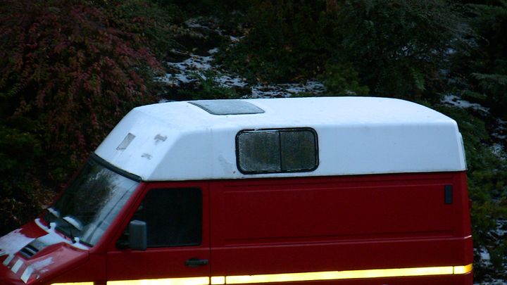

Re: toit double paroi
sur mon jumper dont le toit étais ruiné quand je l'ai acheté..j'en ai profité pour recuvrir celui ci de plques de faine de verre compressée de 10mm..puis d'une peau de fibre de verre polyester...
seule solution pour retrouver un toit plat.et pour le coup parfaitement plat..j'entend par là sans tous les emboutits dans la tôle pour la rigidifier..ce qui simplifie le montage d'un toit ouvrant et qui surtout donne une isolation extérieurs bien plus éfficace que ce qu'on peut faire à l'intérieur à mon avis..vis à vis du soleil tout du moins.
euh..les finitions c'est pas ça..mais du coup ça permet de faire de l'archéologie ah ah
Je répare ! même sous l'eau

Messages : 22621
ce sont 2 concept différents en fait...dans le cas du jumper et de son doublage, celui ci est étanche vers l'extérieur...donc il eu été préférable de le rendre étanche vers l'intérieur aussi pour que l'air reste prisonnier..plutôt que d'avoir un apport calorique par les trous que vous voyez sur l'image au dessus...c'est juste que je ne me suis jamais préocupé des finitions et que je jugeais l'apport de chaleur négligeable car il n'y a pas de circulation d'air à proprement parlé.
lorsque j'ai lancé l'idée de découper un toit en fibre pour le poser au dessus de l'éxistant...je me suis reposé la question de l'éventualité d'une circulation d'air vers l'extérieur...mais celà me parraissait délicat de ne pas faire un nid à humidité et moisissures...de plus j'ai depuis ajouté une galerie qui me permet de faire plutôt le 2eme concept..à savoir: avoir des éléments sur celle ci (panneaux d'aluminium pour marcher dessus et panneau solaire qui intercèptent le rayonnement solaire et son disposés suffisament haut au dessus du toit pour ne pas lui transmettre d'énergie par rayonnement et la circulation d'air limitant également les échanges.

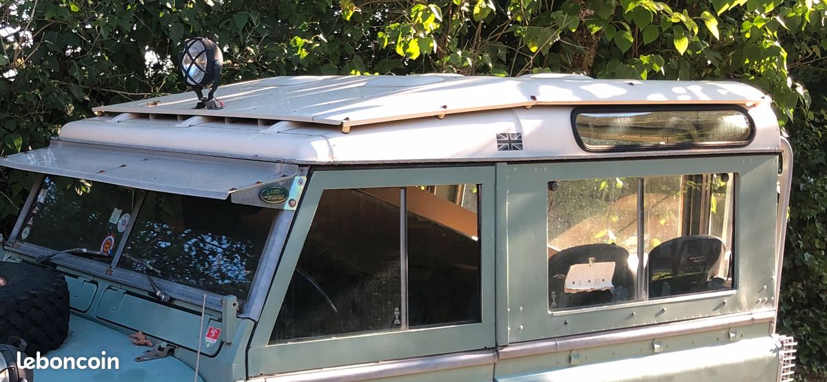

vu dans les annonces... juste pour illustration
ils appellent ça option "toit tropical"
edit 13092023 sur ce topic : viewtopic.php?p=59271#p59271
bcmog a écrit : 02 mars 2011 17:55 La solution du double toit marche pas mal. Comme sur les anciens Land : "toit tropical".
Sur mon 130, c'est la tente de toit qui fais de l'ombre et il y fait plus frais que dans d'autres véhicules.
Sinon, a mon avis, si on ne supporte pas la chaleur, le plus simple c'est d'aller dans des pays moins chauds .... :wink: :wink:
Moi c'est tout vu, je supporte pas de voyager fenetres fermées... J'ai l'impression de regarder le paysage à la télé...
