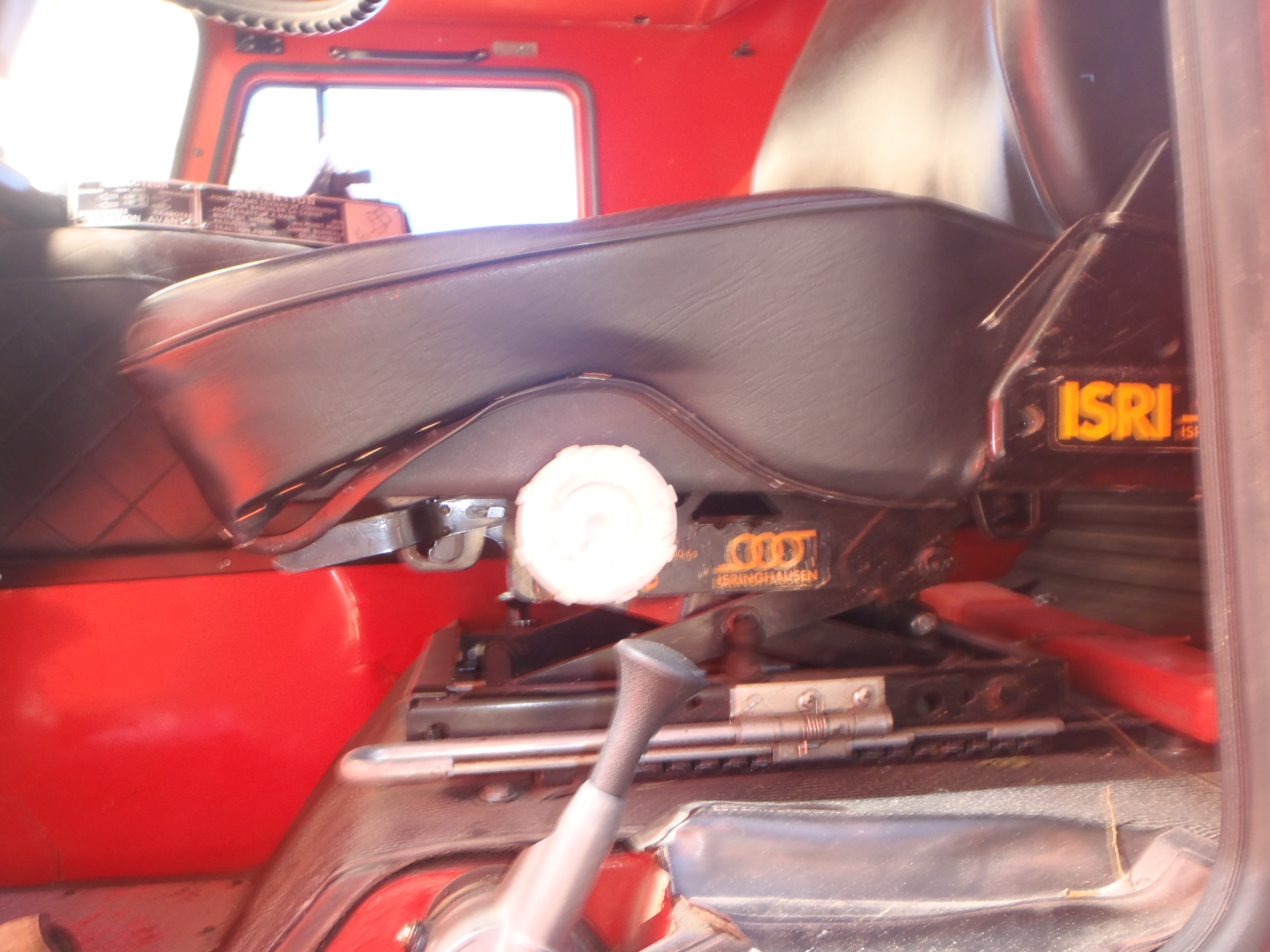

J'ai récupérer un beau siège d'iveco, marque Isri, avec suspension.
Les réglages de ce sièges sont pour certains bien cachés, mais je suis en train de m'apercevoir avec frayeur que je trouve pas le blocage de la suspension.
J'ai l'habitude des sièges Isri, mais pas des modèles Iveco.
Y aurait-il eu des versions avec et sans blocage de la suspension (en plus du réglage de la dureté), ou les modèles Iveco suspendu sont tous sans le blocage??
Merci de vos lumières.

le genre, mais en moderne

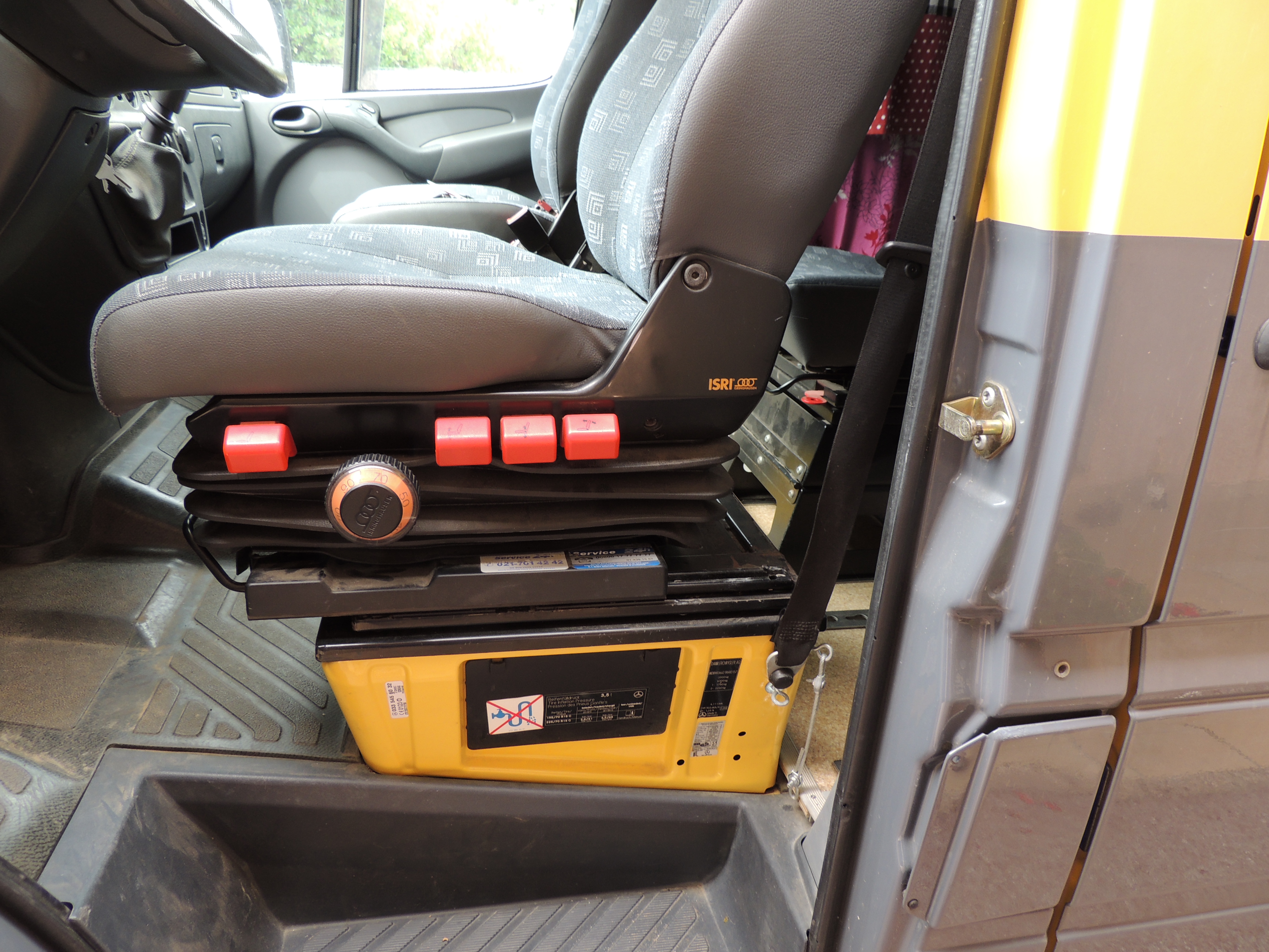

Je crois que les isri suspendu de sprinter ont le blocage, il y a une petite manette sur le devant.
Je ne sais pas alors si c'est une simple option rarement choisie sur les iveco ou une question d'année de production/modèle.

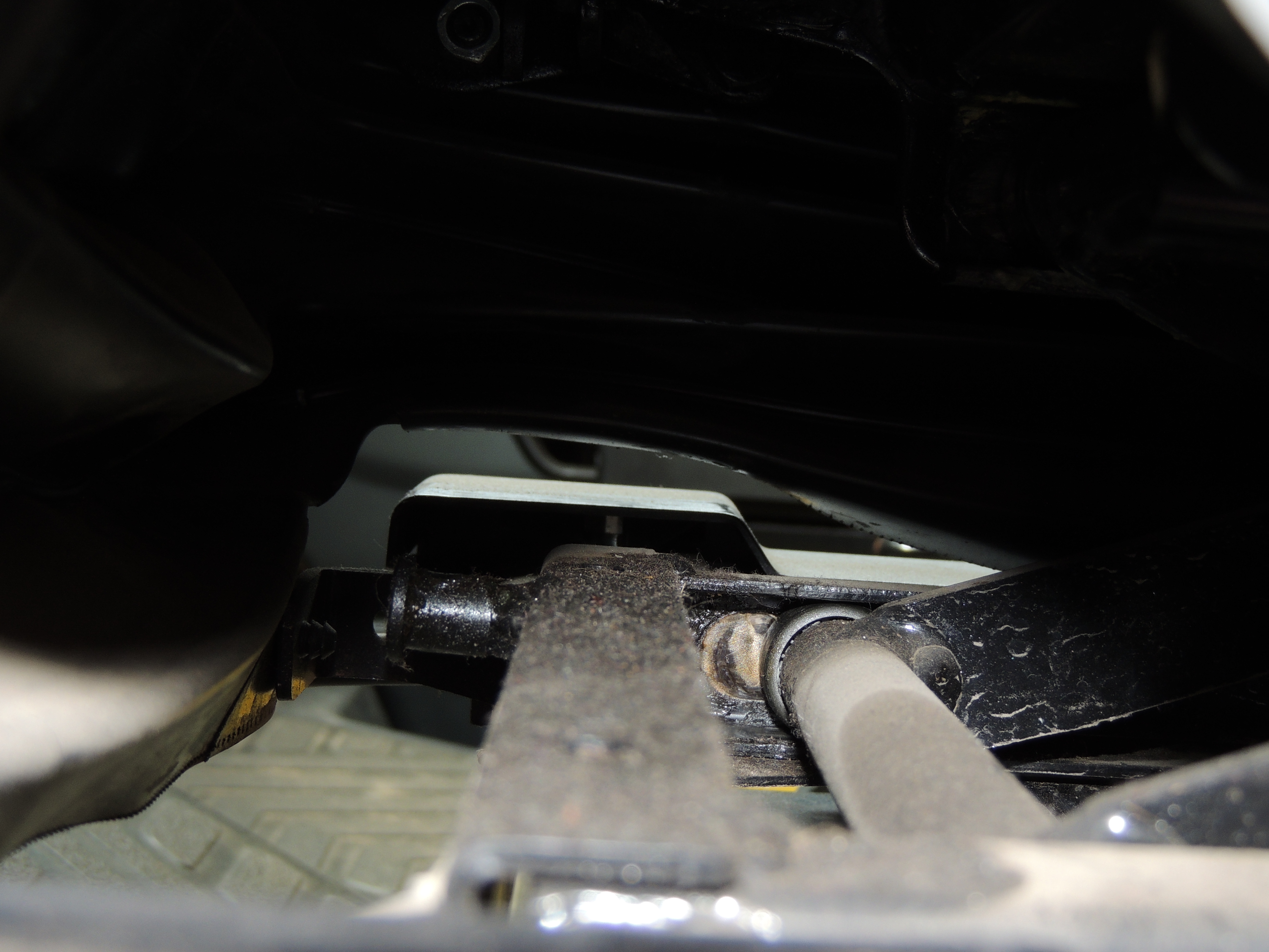

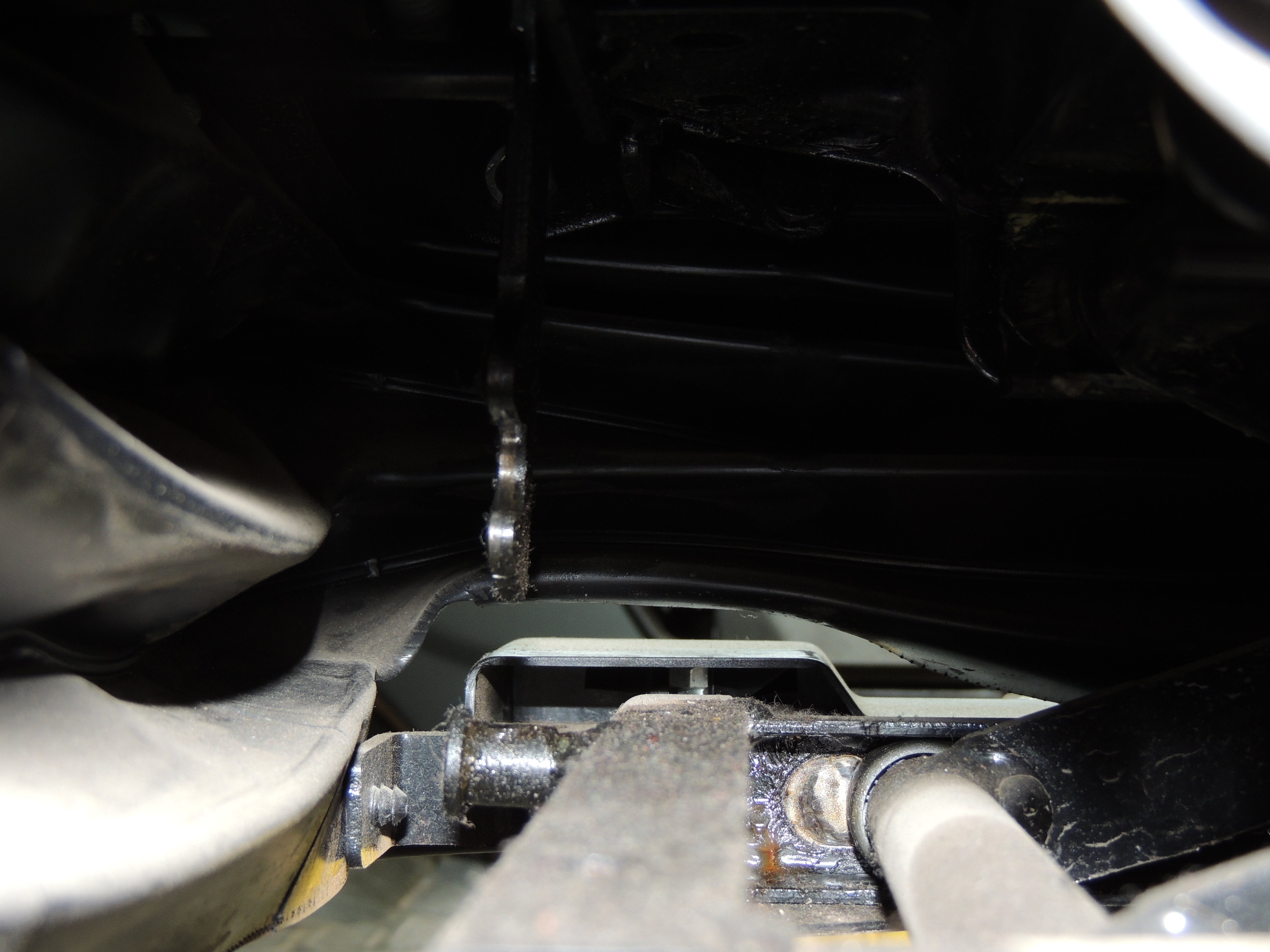

J'ai démonté aujourd'hui le soufflet pour jeter un œil au mécanisme.
J'avoue que comme ça à vue de pif, j'ai pas d'idée de génie pour installer un blocage.
L'idéal serait d'avoir une photo de quelqu'un qui a ce système....
Re: Sièges Iveco Isri suspendu
envoi déjà une photo de ce que ça donne sans le soufflet, on aura peut être une idée ...
Bonjour Léoleoduro a écrit :J'ai démonté aujourd'hui le soufflet pour jeter un œil au mécanisme.

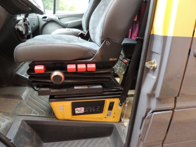

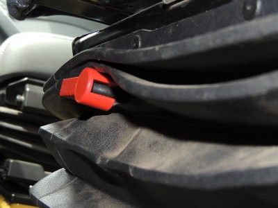

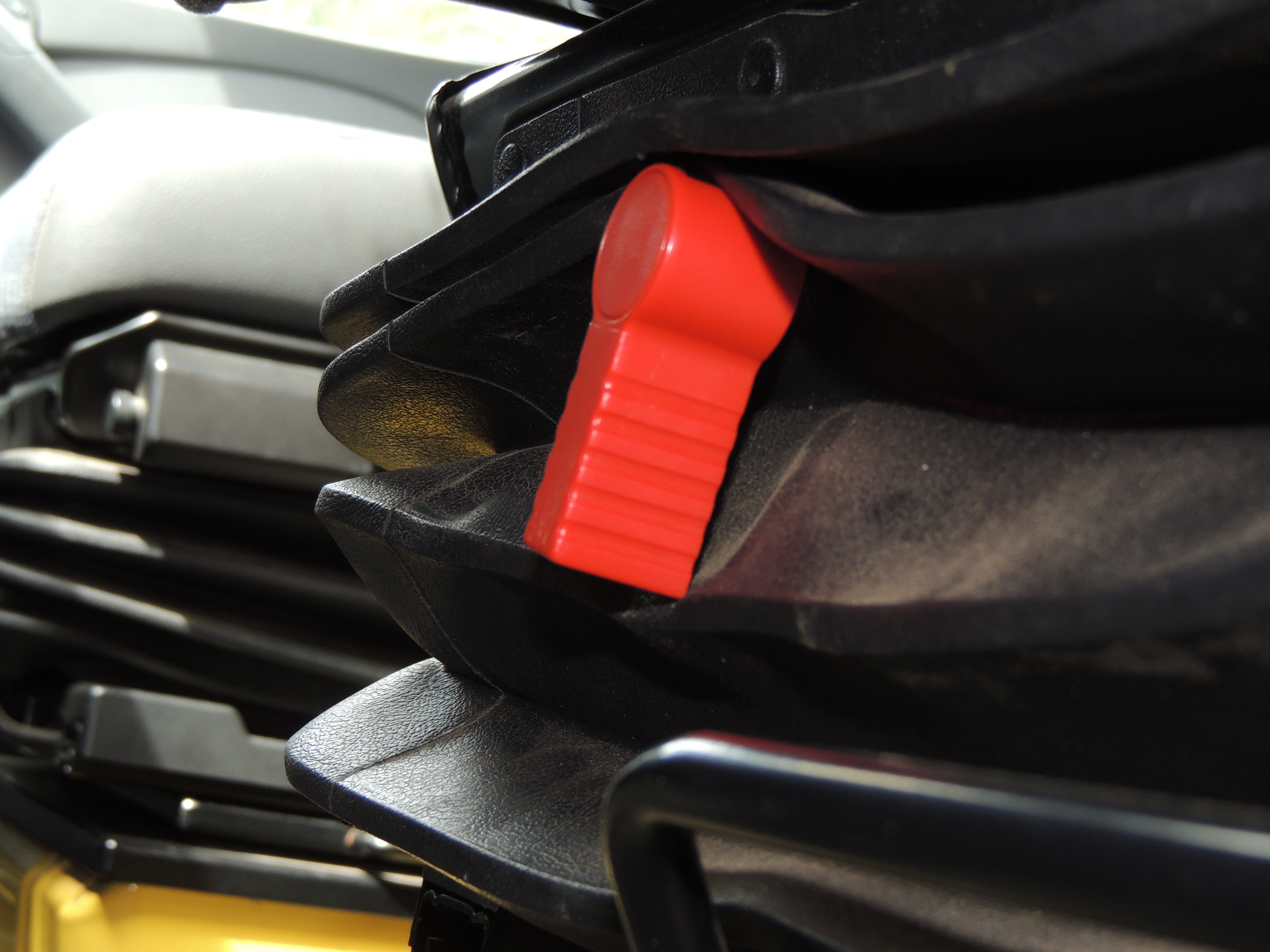

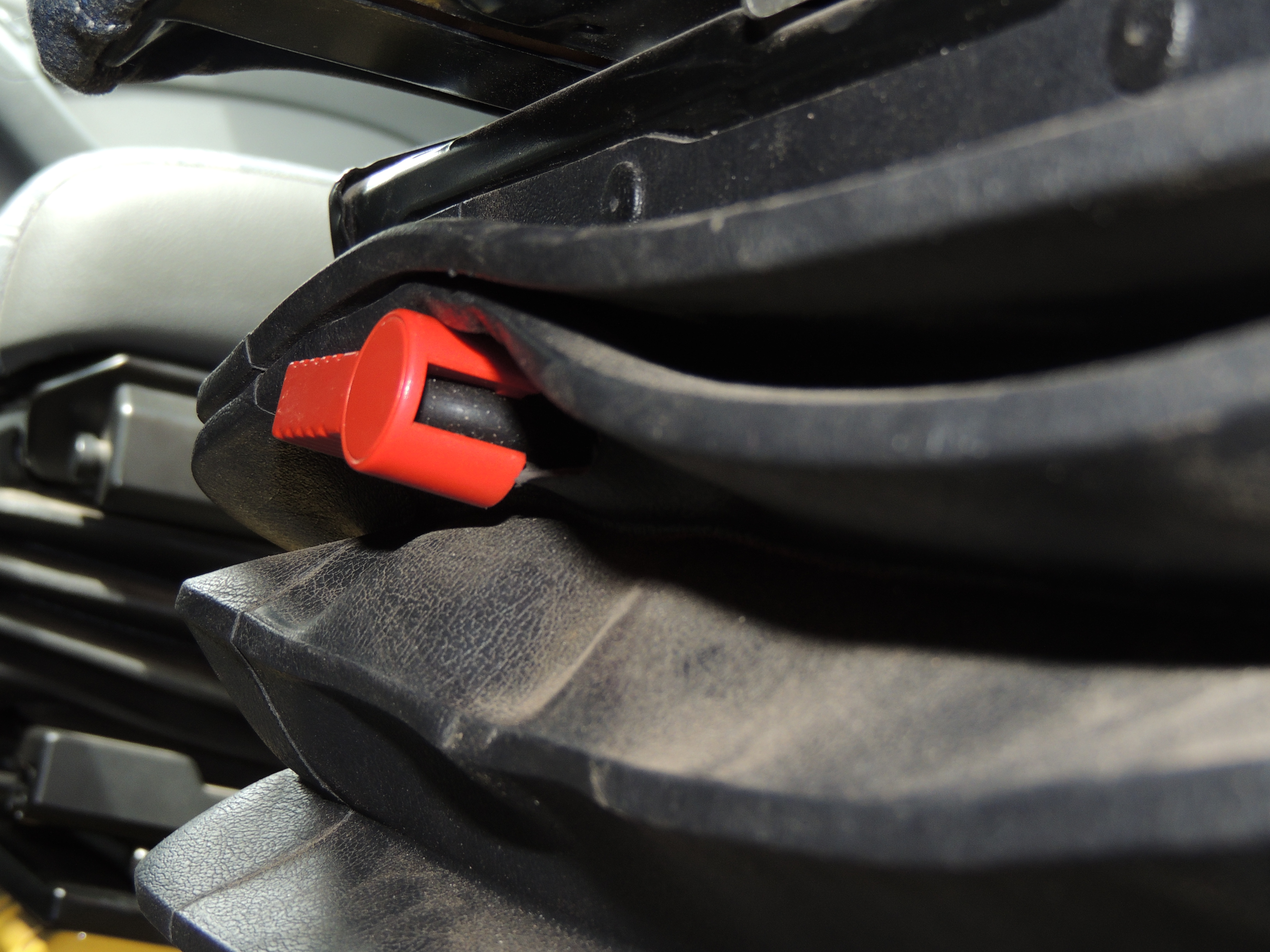

ci joint quelques photos du mécanisme : tout bêtement une patte qui se baisse et se crochette sur un petit téton lorque le siège s'abaisse...
Manette rouge horizontale : la patte est aussi horizontale , donc invisible Manette rouge verticale : la patte verticale se crochette sur le téton (pour prendre la photo je n'ai pas baissé le siège) J'espère avoir été clair ......
(la manette rouge est plaçée sur la partie avant des sièges d'un sprinter )

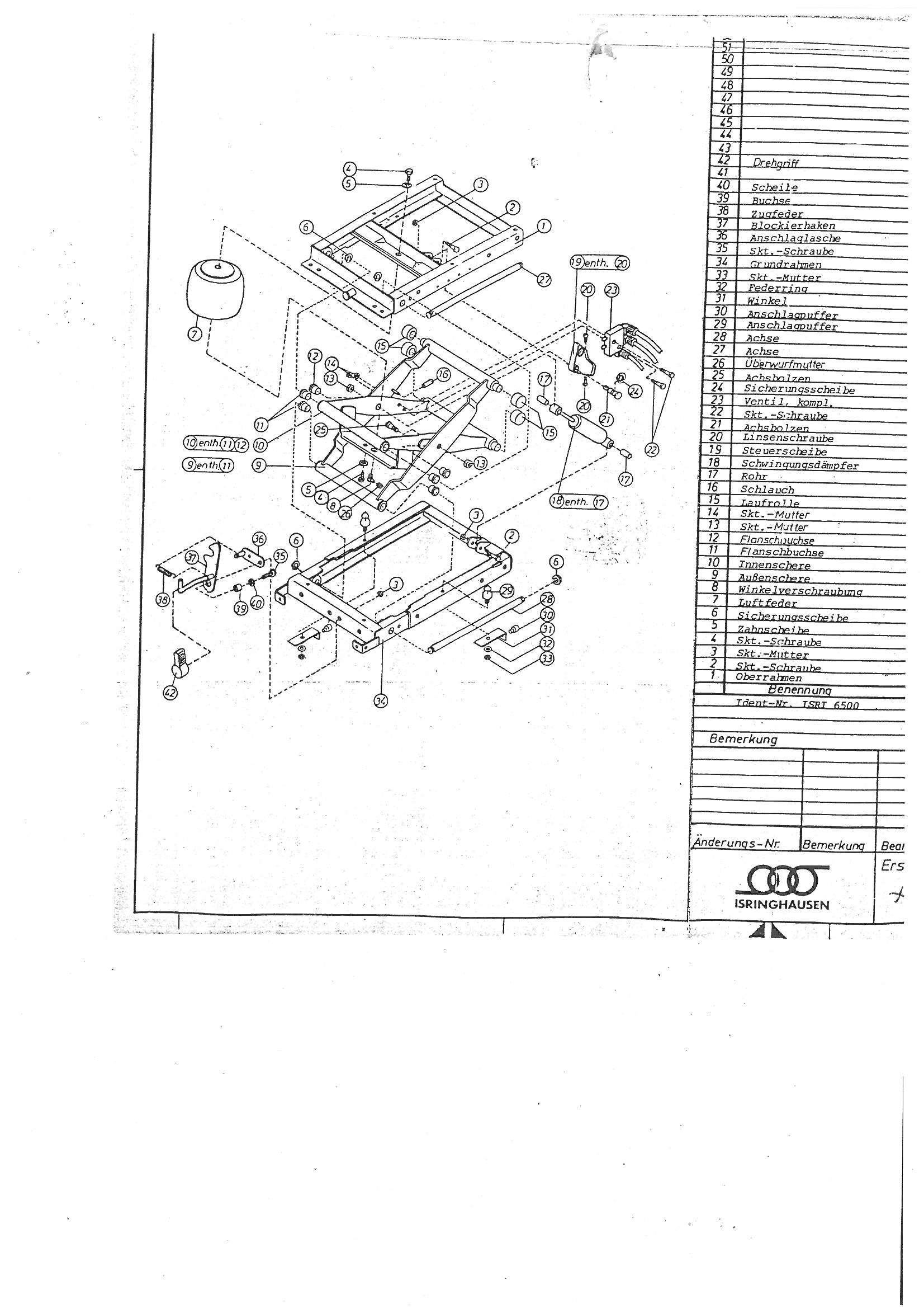

Et ça paye!sebidon a écrit : j'aime bien cette ambiance
Grâce à ces infos, le représentant suisse d'Isri ont pu très gentiment m'envoyer l'éclaté et la liste des pièce pour la transformation, ce qui m'évite de traverser la suisse avec le siège.
Merci encore à Dan34 pour ta collaboration! Tous les possesseurs de siège Iveco qui souhaitent (enfin!!) pourvoir bloquer leur siège suspendu pourront te payer un verre au prochain p'tit gros!
Voici donc l'éclaté.
Il semble que le "petit champignon" qui vient recevoir la patte ne soit pas livrable. Il est de plus soudé sur la photo de Dan34, ceci étant sûrement la raison.
Il faudra donc le construire, ce qui ne semble pas hors de portée
Vu les perçages dans le support, il y a de forte chance que j'en fasse une version boulonnée et non soudée.
Le montage sur l'éclaté semble inversé de celui de Dan34. A voir donc comment ça se présente quand je reçois les pièces...
