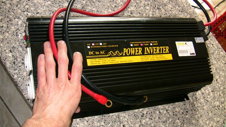

donc le sujet à la con du jour: que feriez-vous si vous aviez un gros convertisseur 12 volts - 230 volts de disons... 1700 watts... à part le donner à un copain :mrgreen: :mrgreen:
J'utilise très fréquemment un petit convertisseur de 150 watts qui me permet par exemple de recharger mon caméscope ou mes batteries d'appareil photo sans avoir tous les transfo dédiés en 12 volts ou bien encore d'utiliser ma « dremel » (désolé si je cite souvent des marques... c'est plus parlant...)
Mais là je dois dire que j'ai acheté cette grosse bête il y a quelques temps et je n'en ai pas encore fait usage... trop peur de vider ma batterie en un clin d'œil peut-être aussi... donc peut-être pour une installation avec panneaux solaires et plusieurs batteries en 12 volts...
à vrai dire j'ai aussi 2 groupes électrogènes mais vu que ça démarre jamais quand t'en a besoin (presque jamais)...
pour ceux qui envisage d'en acheter un ou bien en ont déjà un... à quoi le destinez-vous que je n'aurais pas pensé?

je sais pas si on se rend compte sur la photo avec ma main...mais ça fait quand même 50x20x10cm et un bon 5Kg<br />un sacré gros ampli d'autoradio...!

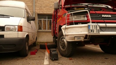

donc l'utilité du jour fut la suivante: après avoir gonflé une roue en 900R16 en laissant pourtant le soin au compresseur 12volt de refroidir régulièrement...celui ci a visiblement rendu l'ame puisqu'il refuse de tourner aujourd'hui...pas de serrage du piston mais plus probablemet bobinage du moteur grillé ou même charbons morts?
Bref plus qu'une solution adapter le raccord rapide du défunt conpresseur à un 220volt sans cuve qui traine et c'est repartit avec le convertisseur, à peine le temps de se retourner que la roue est gonflée :shock:
donc je pense que c'est quand même bien valable pour tout usage de matériel ponctuel...après pour ce qui est d'y mettre une clim c'est une autre histoire.
Dans le cas présent, l'action étant ponctuelle et bruyante, un groupe electrogène aurait naturellement aussi bien fait l'affaire...quand ça démarre :roll:
