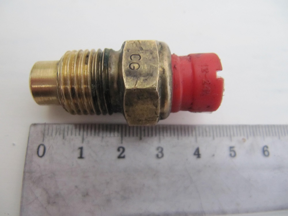

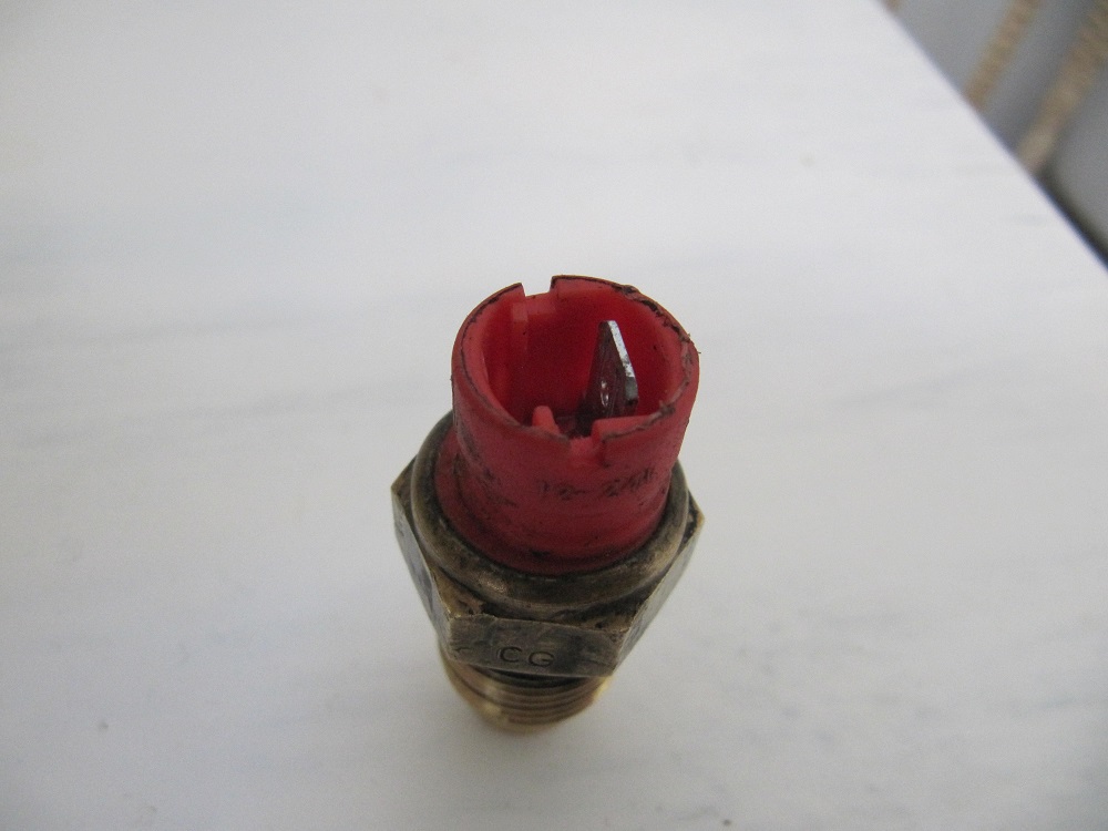

Je suis à la recherche des références de la sonde de température moteur pour le circuit d'eau qui se trouve sur la culasse de mon Bremach GR35 de 1988.
La référence du moteur sofim est : 8140.61*200-1281596*
Je n'ai malheureusement plus la sonde d'origine qui a été jeté par un garagiste peu professionnel. :(
C'est la troisième fois que je la change.
Elle a été changé par la sonde visible sur les photos, mais ça ne marche toujours pas, car je pense que ce n'est pas la bonne.
J'ai vérifié le câblage et l'indicateur de température, tout est OK, mais la sonde en place, celle des photos, ne réagit pas lorsque je roule, même longtemps.
Je recherche donc une personne possédant un Bremach GR35 avec le même moteur sofim qui pourrait m'indiquer les références de la sonde de température d'origine et une photo qui me permettrait de l'identifier.
C'est urgent !
Merci d'avance à vous tous ! :wink:

Ces sondes sont généralement des Bosch, facile à trouver chez n'importe quel fournisseur de pièce auto qui connait son métier.
L'original je sais pas, si ce n'est la commander en Italie via un site de fournisseur de pièce?
Sinon via l'importateur si tu as besoin d'avoir la bonne référence pour la première x. Mais j'ai cru comprendre que c'était compliqué les relations avec l'importateur...
Tu peux aussi la tester cette sonde, en mesurant ça résistance et en la plongeant dans l'eau chaude.
Mais bon, pour quelle fonctionne, il faut surtout qu'elle soit en contacte avec du liquide.
Est-ce que il y a du LR qui coule quand tu l'enlèves?
Le niveau est-il ok?
Ton circuit de refroidissement est-il ok? (radiateur, thermostat, circuit purgé, pas d'air, etc...)

Hello Annelyse,
une réponse concrète :
la sonde en position sur mon moteur
la sonde en question est bien une sonde à une fiche modèle commun à nos moteurs....
- MAIS...:
Attention si tu as, comme préciser, une sonde à une fiche MAIS qui ne fonctionne malgrès tout toujours pas :
QUESTION ???
-Est-ce la bonne référence ( apparemment oui ... comme dit Léo il n'y en à pas 36....)
- Par contre il se peut que le souci vienne d'autre part étant bien entendu que tous les niveaux soit OK ....
-Comme je te l'ai déjà préciser, j'ai eu plusieurs fois l'occasion de constater un mauvais contact au niveau de l'indicateur
de contrôle au tableau de bord ... peut-être aussi vérifier le circuit des câbles électriques .
A ++++ Alain

Ce que la dame demande c'est la référence de cette sonde pour en commander une...
<PAS VITAL MAIS FACILE À FAIRE>
Pour être sûr du branchement et de l'indicateur, il suffit de faire toucher (brièvement) la fiche de la sonde contre la masse du moteur. L'aiguille doit partir au maximum.
<ENCORE MOINS IMPORTANT>
Pour être sûr que la sonde est bien prévue pour un thermomètre et pas juste un voyant "trop tard", il faut mesurer à l'aide d'un ohmmètre entre la fiche mâle de la sonde et sa masse : s'il n'y a aucun contact, c'est que l'on a à faire à un thermo-contact , le contact se fait quand la température dépasse les 110° environ, ce n'est pas le modèle qui convient.

J'ai remis à la masse le circuit éléctrique de la sonde, ça fonctionne parfaitement, l'aiguille monte au maximum.
je suis allée faire un tour cet après-midi', au démarrage (moteur froid) l'aiguille monte au début du 1er trait blanc, au bout d'une vingtaine de km, l'aiguille monte en zone bleu des 40°et ne monte jamais au delà...
Mon ancienne sonde, elle, montait jusqu'à 80°, dans les mêmes conditions, voir 90° dans certaines contrées bien montagneuses, celle-ci non.
J'ai vérifié en touchant la culasse moteur à chaud, les durites, et la température est bien au delà de 40°, le radiateur est chaud également, le LR circule normalement dans tous le circuit.
Donc la sonde réagie un peu, mais je ne suis pas sûre qu'elle m'indique la température réelle, d'où mon questionnement sur la réelle fiabilité de cette sonde (que j'ai déjà changé trois fois) ou le bon modèle.
La dernière chose que je vais vérifier (je n'ai pas eu le temps aujourd'hui) c'est le fil électrique, comme c'est du multifils torsadés, certains sont peut-être sectionnés dans la gaine ou à un endroit non visible et un peu difficile d'accès ce qui pourrait peut-être expliquer le fait que l'aiguille ne monte pas au delà de 40°.
Qu'en pensent les grands sages ? :D
Est-ce possible ?
Encore merci à vous !
