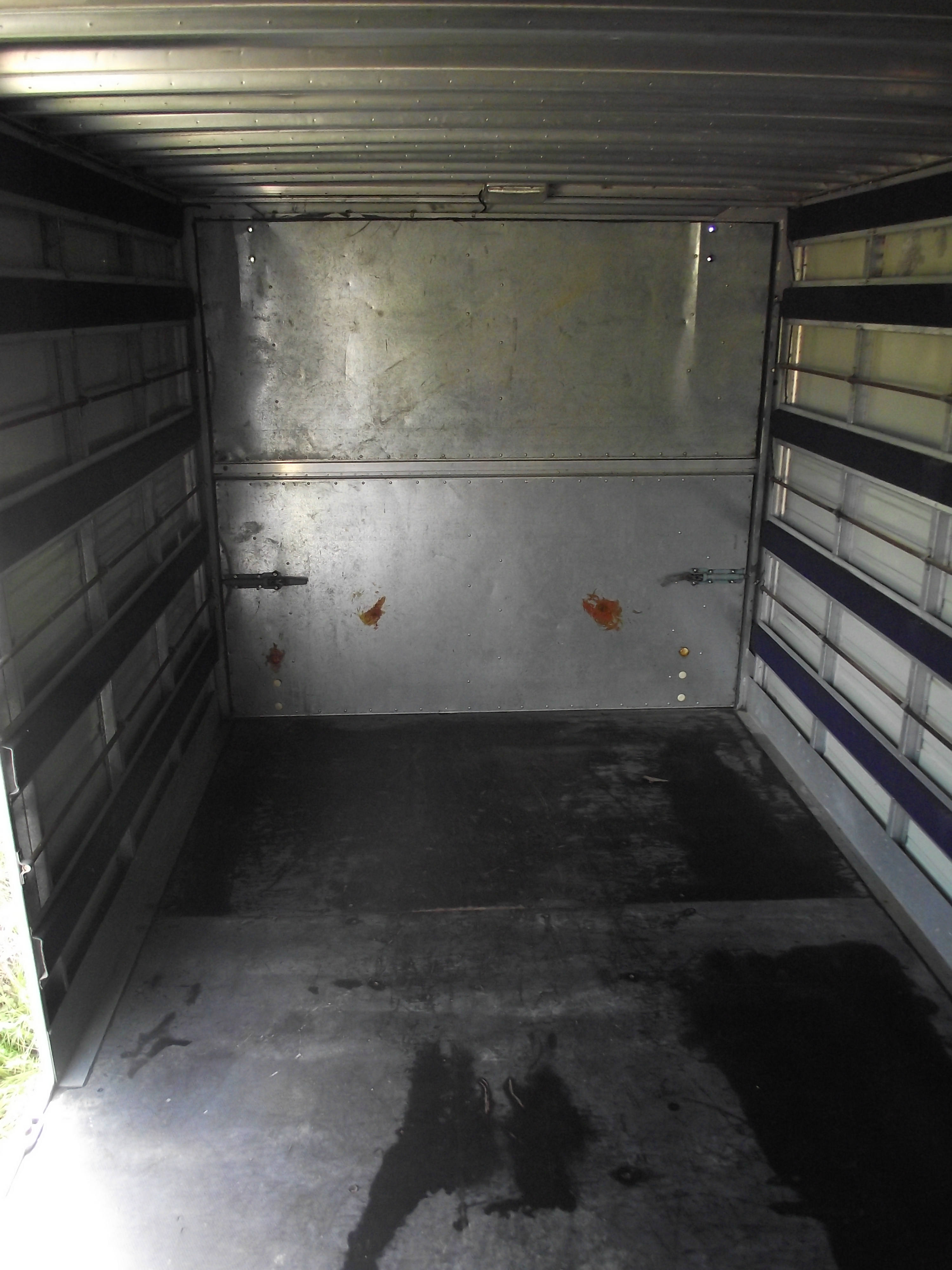

Je vais débuter prochainement les travaux de ma cellule, donc l'isolation !
Dans l'optique ça serait pour voyager dans les pays chaud (nord mahgreb) et froid (jusqu'en norvège)
je pense utiliser la mousse flexible X-trem isolator directement sur la tôle, du styrodur 40 mm, du multicouche puis cp.
Dois-je laisser une lame d'air? ou je blinde le vide?
Mais les longerons de renforts de la caisse me tracassent.
Pour ne pas grignoter sur l'espace de vie, mieux vaut le caser entre la tôle et les renforts ? ou après ? j'ai 2m11 de renfort à renfort
Avez vous une idée pour m'éclairer?
petite photo pour bien montrer la chose...
