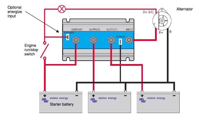

louis47
Re: Panneaux solaires et frigo a compression de 43L
Je profite de l'intervention de connaisseurs pour poser ma question.
Je dois installer un répartiteur Argo fet de Victron pour un parc de 2 batteries (1 moteur + 2 services couplées) l'ordre de connexion aux bornes de sortie du répartiteur est-il important, impératif ou peu importe ?
Par avance merci pour vos réponses.

sebidon
- J'ai l'air con.
- Messages : 1166
tu as le manuel ici : http://www.victronenergy.com/upload/doc ... -ES-SE.pdf
il y a un beau schéma pour le montage
louis47
Bonjour,sebidon a écrit :tu as le manuel ici : http://www.victronenergy.com/upload/doc ... -ES-SE.pdf
Merci, j'ai aussi ce schéma mais mon séparateur n'a que 2 sorties. J'ai connecté dans le même ordre, la batterie démarrage sortie de gauche.
Cordialement,
sebidon
- J'ai l'air con.
- Messages : 1166
de rien
en fait je pense que ça n'a aucune importance que tu branches ta batterie de démarrage sur l'une plutôt que sur l'autre des sorties ...
il me semble que sur le schéma c'est à gauche car l'inter est à gauche et que c'est plus facile pour dessiner les câbles pour le schéma
