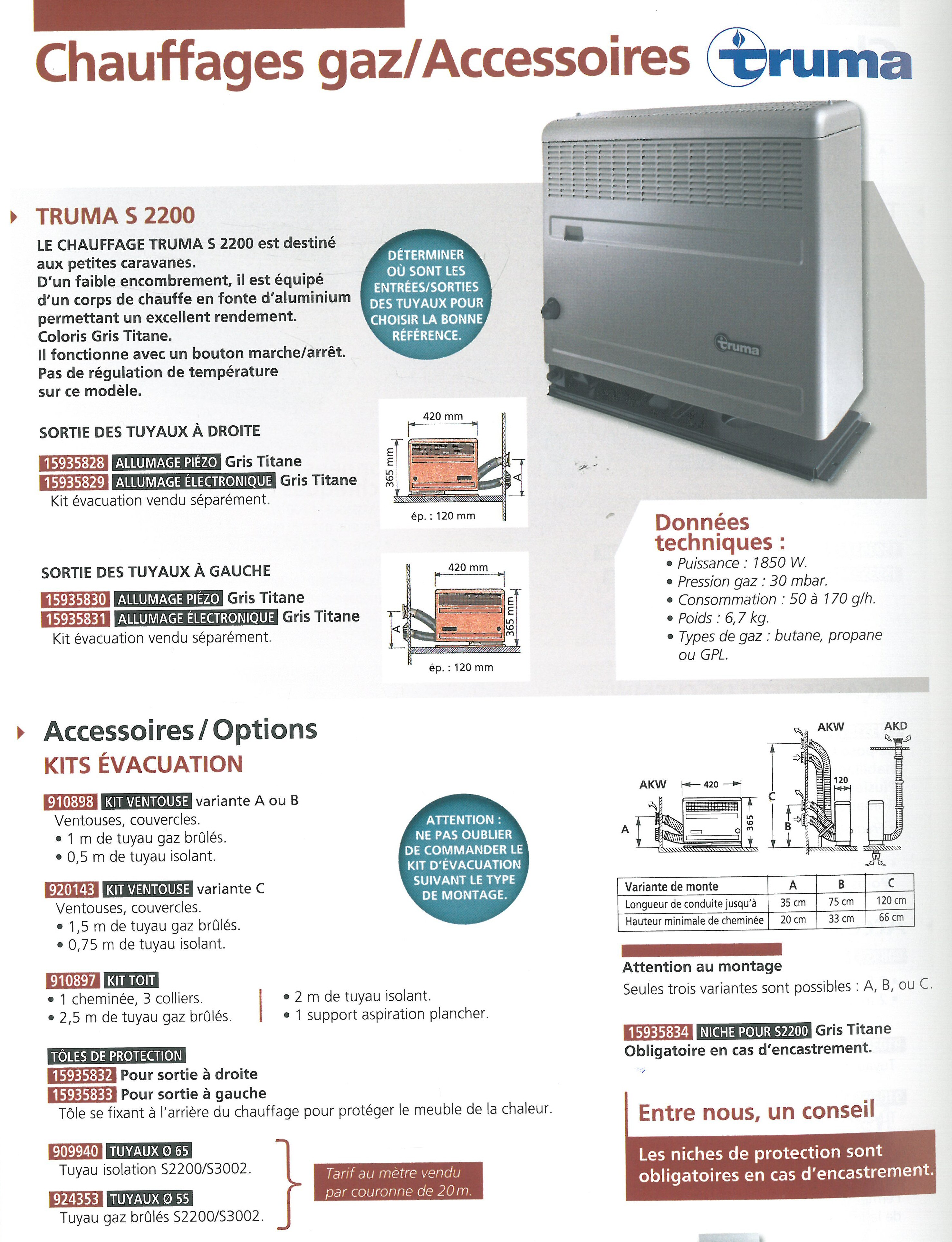

je cherche a installer ce type de chauffage : http://www.narbonneaccessoires.fr/chauf ... truma.html
mais je n'arrive pas a savoir s'il faut acheter en plus les sorties ou si elles sont comprises dedans.
je souhaite des entrée/sortie sur le coté par l'arrière du chauffage et non sur le toit.
il y a des sorties gauche ou droites.....est ce important pour sortir derrière ??
si parmi vous quelqu'un a ce montage, je veux bien un coup de main....
merci
Marc.
merci
Marc.

Je connais bien ces chauffages.
Avec la sortie sur le coté dans certains cas avec le vent le chauffage s'éteint.
Alors qu'avec la sortie par le haut même en roulant le chauffage ne s'éteint pas.
La sortie coté est une option.
Si tu veux une sortie par derrière droite ou gauche c'est pareil soit tu passes le tuyau à gauche soit à droite.

Je rejoins les autres concernant le problème du vent, c'est chiant (c'est sans doute accentué sur le mien vu que je n'ai plus les ventouses sur les sorties).
Par contre je l'aime bien malgré tout ce petit chauffage : c'est simple à monter, simple d'utilisation, increvable (le mien a 20 ans), et ça marche très fort...tant qu'il n'y a pas de vent.
Du coup sur ma to do list des trucs à faire, il y a : trouver une solution pour régler ce problème de vent.
Dernière chose, la consommation : moi ça me convient car avec une caisse frigo, 20 mn de chauffe avant de me coucher et ça me tient la nuit, par contre j'ai des potes qui en avaient un dans une caisse de 40m3 pas très bien isolée, avec un gamin en bas âge (donc besoin d'avoir 20°c tout le temps)...le chauffage tournait 24h/24 et ça leur coûtait 350 euros de gaz par mois.
Bon sinon avec un peu de patience ça se trouve d'occase à 250 euros en très bon état (ou là un peu moins cher en neuf : http://www.leboncoin.fr/equipement_cara ... tm?ca=12_s).
Dans l'annonce je n'ai pas l'impression que les tuyaux et ventouses sont comprises..à vérifier car ça coûte assez cher.
Et si malgré tout ça tu veux des photos du montage n'hésite pas !

merci pour vos réponses.
même si je n'ai pas toutes mes réponses, j'ai déjà des idées bien plus clairs....donc cheminée sur le toit !
il sera encastrer sous la penderie et le tuy d'évacuation montera dans la penderie.
Nickel, si je peux prendre l'air par le plancher. je vais étudier le plan.
alors si je prend :http://www.narbonneaccessoires.fr/catal ... e&dir=desc
et puis ca :http://www.narbonneaccessoires.fr/chauf ... 50-mm.html
et encore ca :http://www.narbonneaccessoires.fr/chauf ... truma.html
e puis ca :http://www.narbonneaccessoires.fr/niche ... truma.html
ce devrai être tout bon ??
mais dans le kit de toit, j'ai l'impression qu'il ya déjà une cheminé?
quelqu'un sait ? vu les tarifs, je ne voudrais pas en commander en double....
merci
Marc.
ps : je ferai des photos du montage.

Attention ça chauffe dur ces petites bêtes, prévois suffisamment d'espace entre le truma et la penderie, ou sinon prévois un bon pare-chaleur (au bout de 15 mn de fonctionnement tu poses déjà plus la main sur la grille de protection du dessus).maba a écrit :il sera encastrer sous la penderie et le tuy d'évacuation montera dans la penderie.

chauffage recu !! chouette.
mais je pensais avoir un peu dt tuy dans le carton pour les gaz brulé, et rien.
est-ce un tuy très spécifique ou un tuy style refoulement cheminée irai ? et pour ceux qui ont ce chauffage, quel est le diametre de ce tuy ?
ya du 55, du 60, 65......un peu pas sur de moi !
merci
Marc.
merci
Marc.

J'ai mesuré 55 mm de diamètre extérieur pour le tuyau (sortie latérale et aussi entrée dans une cheminée truma). Je pense qu'il s'agit de celui-ci :maba a écrit :salut
merci
Marc.
http://www.narbonneaccessoires.fr/tuyau ... 5-mm.html# mais comme d'hab chez NA, ça coûte un peu
Si tu veux la complète pour le 2200, il y a ça, toujours chez NA :
http://www.narbonneaccessoires.fr/chauf ... ruma.html#

merci, j'ai acheté la cheminée seule.
donc ce serai du 55.
je pensais que ce tuy d'evacuation des gaz brulés etait doublé (comme calorifugé).
NA, ne donne pas trop d'explication sur les produits....quand on debute, ben on ne sait pas trop quel produit va avec tel autre
a+

Il y a deux tubes:
Le premier en alu pour évacuer les gaz brûlés et le second en carton qui isole et protège le premier.
Le second n'est pas indispensable surtout si tu fais remonter le tuyau alu dans une penderie de plus n'étant pas isolée il apportera un peu de chaleur pour éventuellement sécher des habits humides.
