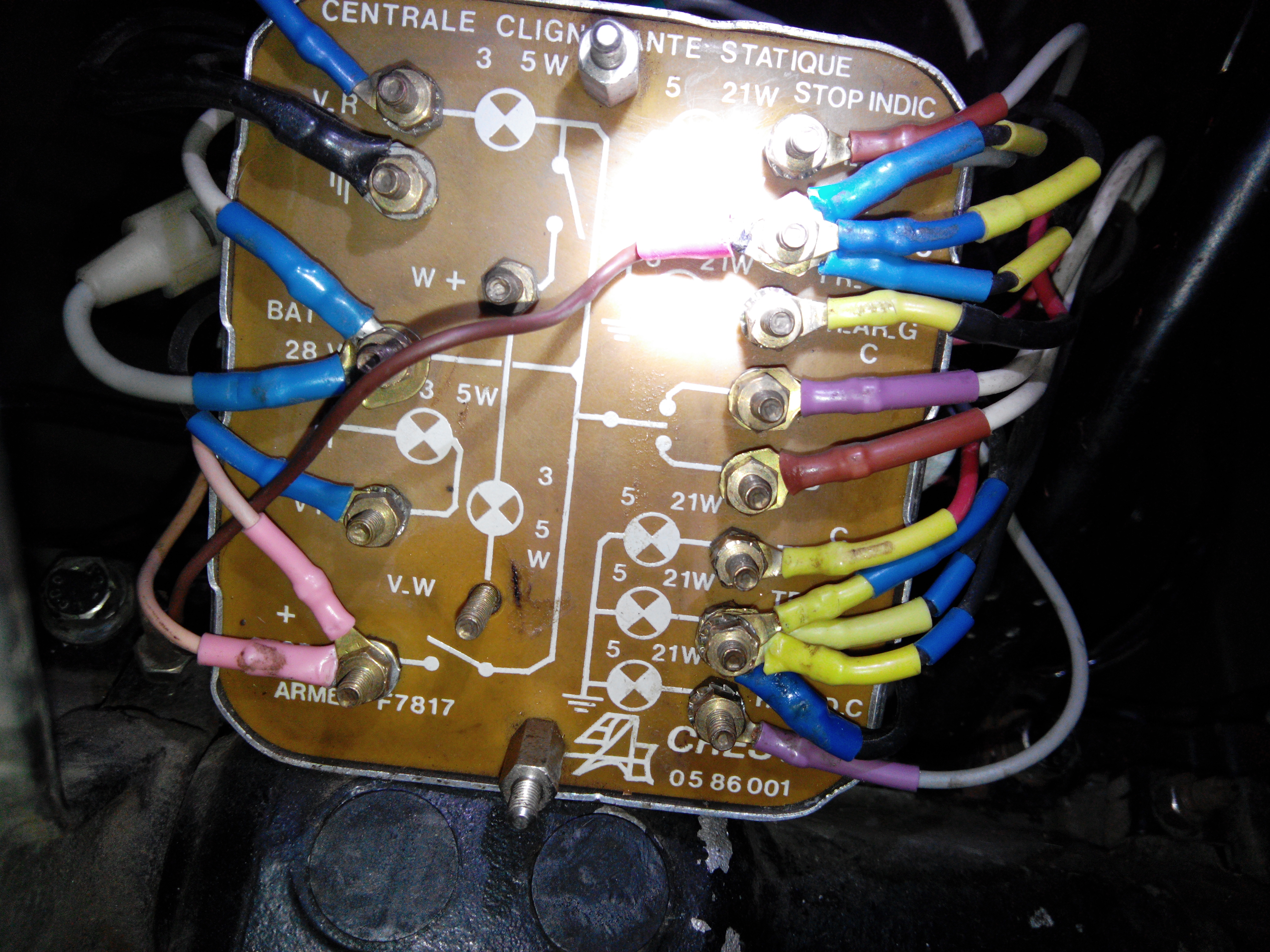

J'ouvre un topic un peu particulier puisque je n'ai plus de clignos sur le TRM... Les fusibles sont bons, les ampoules sont bonnes, la centrale est alimentée, je l'ai ouverte, les relais "droit" et "gauche" se ferment quand on agit sur le comodo... mais ça ne clignote pas !!
Les ampoules sont éclairées UNE fois puis rien...
Le warning est OK, tous les feux fonctionnent avec une bonne lueur (pas de souci de masse a priori...)
La centrale est une SEIMA 4X15W sous 24v, pas évident d'en trouver une neuve ou d'occase... avec quoi je peux la remplacer sachant que
j'ai encore le contacteur "black-out" ??
Merci pour vos avis...

Tiens voilà à quoi ça ressemble...

Bon, il ne FALLAIT SURTOUT PAS changer les ampoules des clignos par du 21w !!!
La centrale du TRM4000 est conçue pour délivrer 4x15w et pas 4x21w...+ 1 remorque (avec 4 p.. d'ampoules 21w)
Elle a pas vraiment aimé...
Donc pour un circuit clignos d'origine, c'est 15w pour les AV et AR, 5w pour le répétiteur et 15w pour le cligno remorque (infos docs T4000).
Et "l'astuce" de tout mettre en 21w est bidon, il FAUT respecter ces données au risque de détériorer sa centrale (ce que je n'ai pas fait)
Au temps pour moi... maintenant j'ai du boulot !!

En gros, pour schématiser... la centrale est composée de 2 gros "relais" soumis à une certaine intensité, une fois le "premier" contact établi (qd on agit sur le commodo) le courant est dévié vers une "sorte" de bi-lame (avec plein de fils et de petites capa) qui chauffe et qui ouvre le gros relais, d'où le clignotement.
L'ouverture/fermeture ainsi que son rythme dépendent de l'intensité totale reçue. Trop bas ça s'allume une fois puis...rien, trop haut, ça charbonne et fait péter le fusible interne (2A).
Si tu as (de chaque côté) sur le cam, 21+5+21=47w, ça passe, 21x3=63w, ça chauffe, si là tu rajoutes une remorque tu arrives à 63+21=83w !! Dans mon cas ma remorque (moderne) avait 2x21w pour les clignos de chaque côté, j'ai donc fait bouffer 5x21=105w à ma centrale (de 84) prévue pour 4x15=60w !!
Les contacts ont charbonné, je pense qu'au moins une capacité a cramé.
Je devais déjà avoir un souci dessus, bien avant de brancher ma remorque, le "premier" clignotement était long puis le rythme assez lent...
Si j'avais été "aware", avant de brancher ma remorque,
j'aurais dû mettre des ampoules 15w partout (sauf les latéraux 5w), comme préconisé dans la doc militaire...mais bon, j'étais pas "aware"...
Pour l'instant, je vais isoler tous les cablages de la centrale et les repérer, puis vérifier l'intégrité de chaque fil. Remplacer la Capa douteuse et essayer de remettre en route.
Heureusement (bizarrement) le warning marche bien (même avec toutes les ampoules en 21w !!) et les fusibles du circuit Cam sont intacts !! Déjà çà de pris !!
Soluce ultime, agiter un fanion rouge par la fenêtre pour indiquer de quel côté je tourne...j'en parle à ma femme.

Tiens, j'avais oublié ce post: viewtopic.php?f=80&t=7477&start=20 où on y voit la centrale clignos...
une CRESTO
download/file.php?id=45518&mode=view
sur laquelle les ampoules sont des 21w... orcH
La mienne en comparaison... donc il y a bien eu plusieurs montages avec des puissances d'ampoules différentes... gaffe à vos ampoules. Yoda
une CRESTO

Mais ce n'est pas normal que ca déconne en 21w pour une centrale donné pour 15w, les ampoules en 15w sont moins courantes de nos jours ce qui fait que j'ai souvent remplacé les 15w par des 21w sans problème.
Comme j'ai déjà dit tu peux monter n'importe quoi comme centrale du moment qu'il y a presque autant de plots, les Cresto on les trouve sur les GBC et TBU, c'est pour ca une de TP3 ira très bien, il doit en avoir en occase au moins. Et même neuf ca ne vaut pas 430€, enfin si, c'est le prix spécial pour l'armée...
