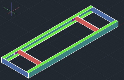

1er jet du genre de châssis que je vais faire (ou faire faire) :
Hauteur entre 80 et 100mm / Largeur 850 / Longueur 2800.
(C'est un 1er jet)
(C'est un 1er jet)

Est ce que ce faux châssis sera fixé d'une façon solidaire à la cellule ? (je suppose que oui)
Comment penses tu réaliser la liaison châssis-faux châssis ? De cette réponse peut découler des commentaires sur le dessin que tu proposes.

Oui solidaire de la cellule, (j'avance le dessin sur Autocad mais j'y connais pas grand chose alors c'est lent !).
Je pense faire une fixation 1 point ! Lol une idée derrière la tête, je réfléchi !

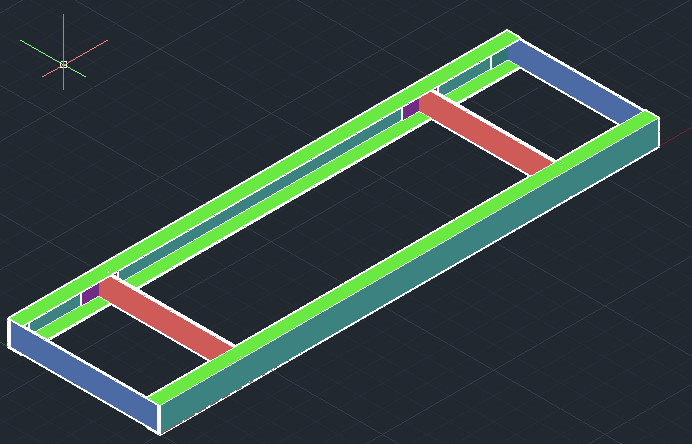

Voila ou j'en suis de l'idée générale (toujours approximatif pour le moment) :
Caractéristiques des profilés "principaux" (vert) :
Hauteur 100mm / Largeur 100 / Longueur 2800.
Espacés de 850 (châssis du TP3).
Caractéristiques des profilés "support de caisse" (rose) :
Hauteur 120mm / Largeur 2000 / Longueur 2800.
Espacés de 2800 dans le sens de la longueur.
Caractéristiques des profilés "renforts" (rouge) :
carré de 80x80.
Je pense utiliser des profils aciers de 5mm (pour une cellule de 1,5t max)....
carré de 80x80.

Euh pour un faux châssis simple ca sert à quoi de se prendre la tête sur Autocad?
J'aurai tendance à tout faire en UPAF pour que ca reste léger, et surtout avant de commencer je poserai la caisse sur le châssis nu avec 2 chevrons pour voir "ce que ca donne".

Autocad c'est parce que c'est quand même pratique pour expliquer ce que tu veux et te rendre compte (mais le papier ca marche aussi
En effet je n'ai pas beaucoup de matériel (mon poste a l'arc a >40 ans.... et j'ai que ca !) donc je ne sais si je pourrais le faire moi même.
Poser 'a blanc' sur chevron, pas vraiment besoin : Je connais les impératifs "techniques" (emplacement/hauteur) imposer par mon véhicule, à partir de la, j'ai pas vraiment le choix (vu que je suis en double cabine et que je veux rester le plus court possible).
Oui, c'est quoi un UPAF ?
Merci,
Fab
Merci,
Fab

UPAF, c'est une appellation comme IPN, HPN, UPN, ...
UPAF = U Profilé A Froid.

Donc si je veux utiliser ca autour de mes carrés en 80x80 il faudrait donc que je trouve des UPAF de 80 intérieur, ca existe ? En plusieurs épaisseurs ?

Quelles différences entre UPAF et UPN ?
Presentation du TP3 :
Re: Faux-chassis - Fabrication ? Recuperation ?
bin le nom déjà !!Fabien 42 & 69 a écrit :Quelles différences entre UPAF et UPN ?
et UPN, IPN designe plus la forme de la poutre non ?? (c'est une question)

Les différences et non la différence c est le poids et la résistance mécanique....
A plouche
Guillaume

Bin oui ok, mais "UPN" ou "UPAF" c'est toujours du "U"
Ok, donc UPN doit être plus résistant (et lourd....) c'est cela ?

Le upaf c est une tôle pliee, donc tu peux avoir plusieurs epaisseur. C est plus leger mais ca se tord plus. Dans ton cas, des Upn de 80 feront largement l affaire.
A plouche.
Guillaume
A plouche.
Guillaume
