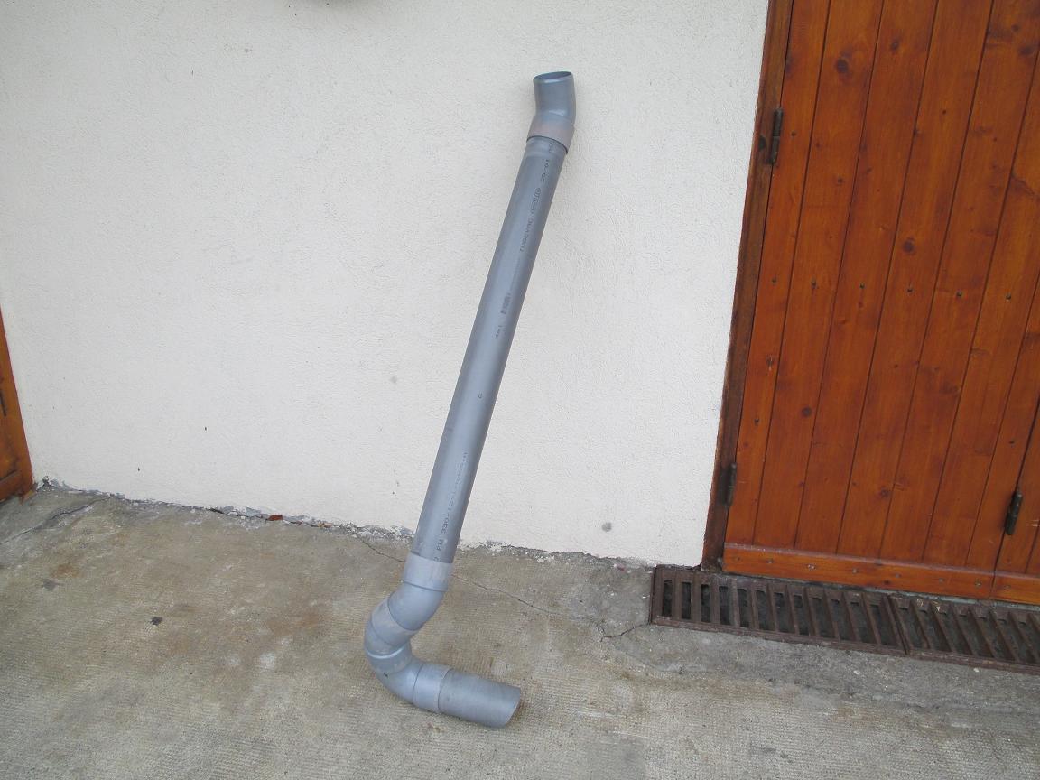

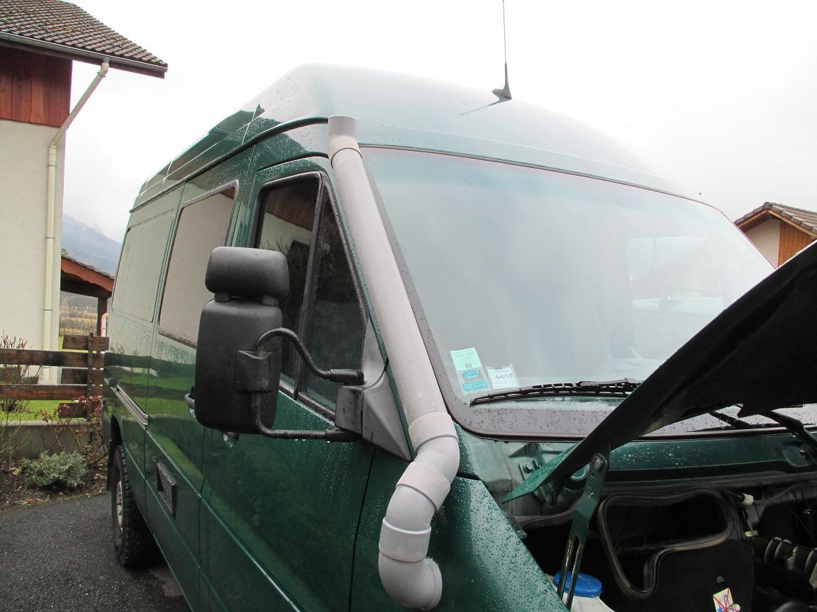

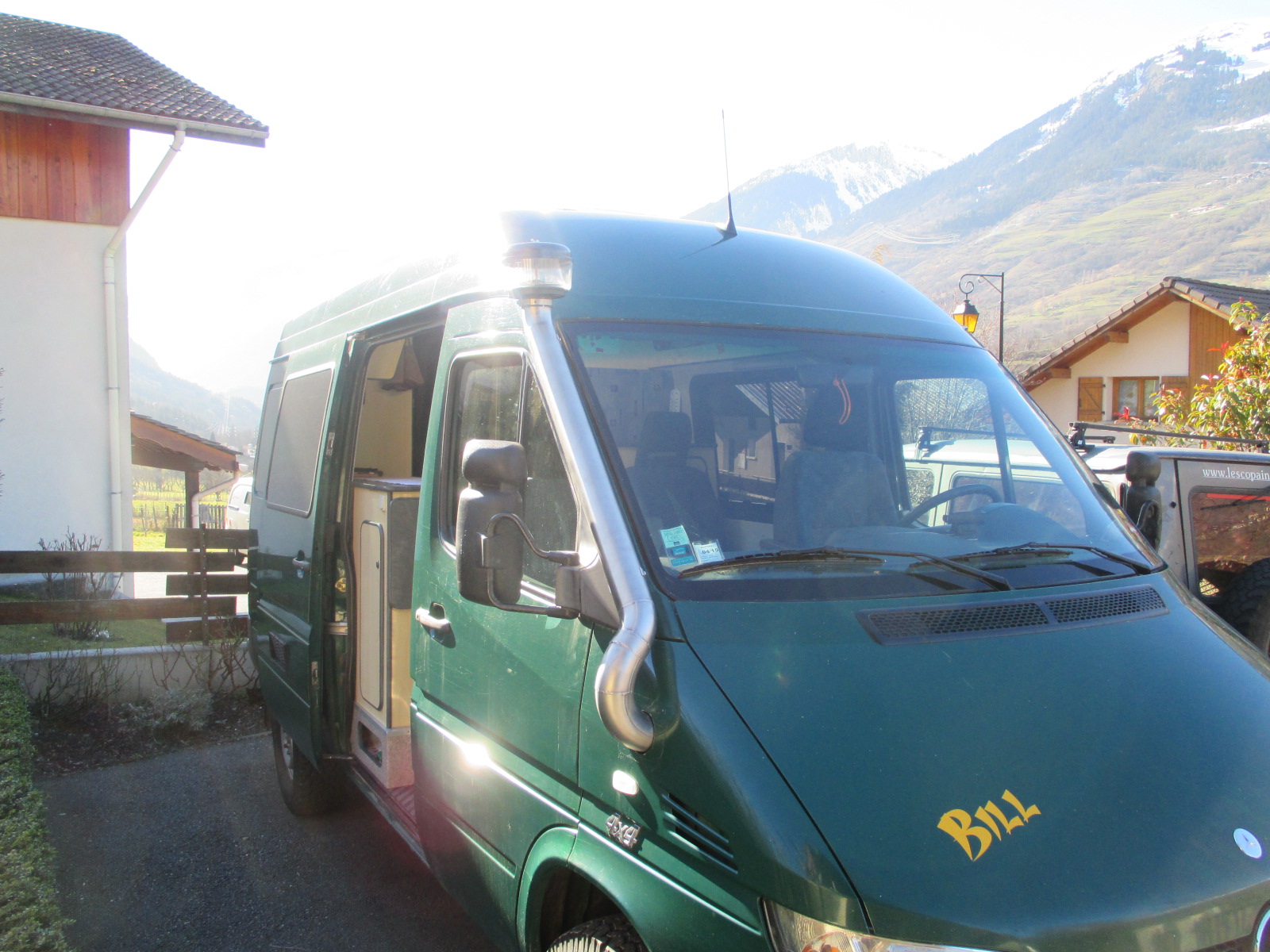

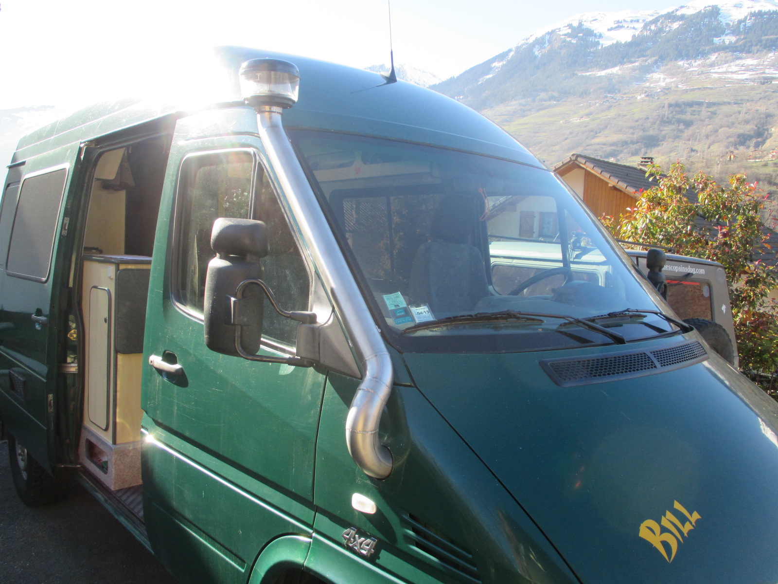

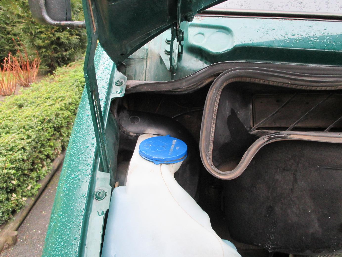

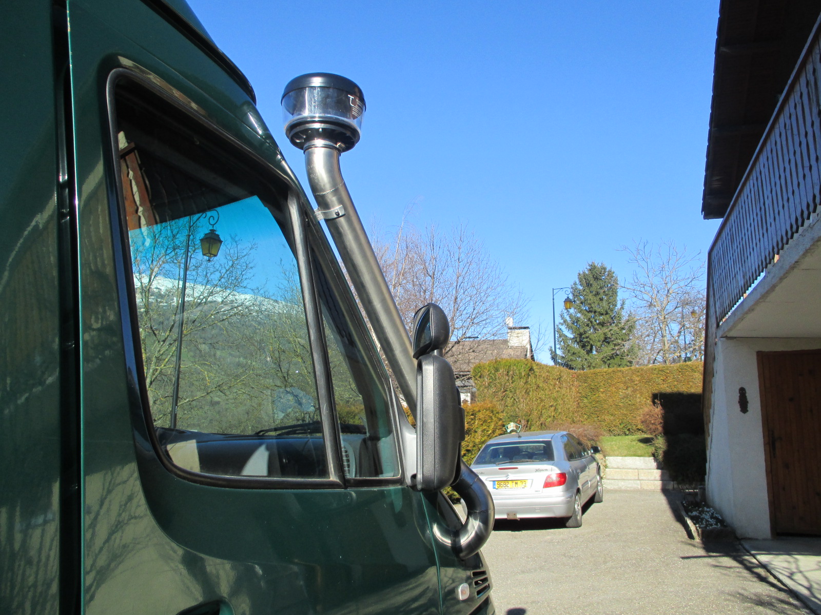

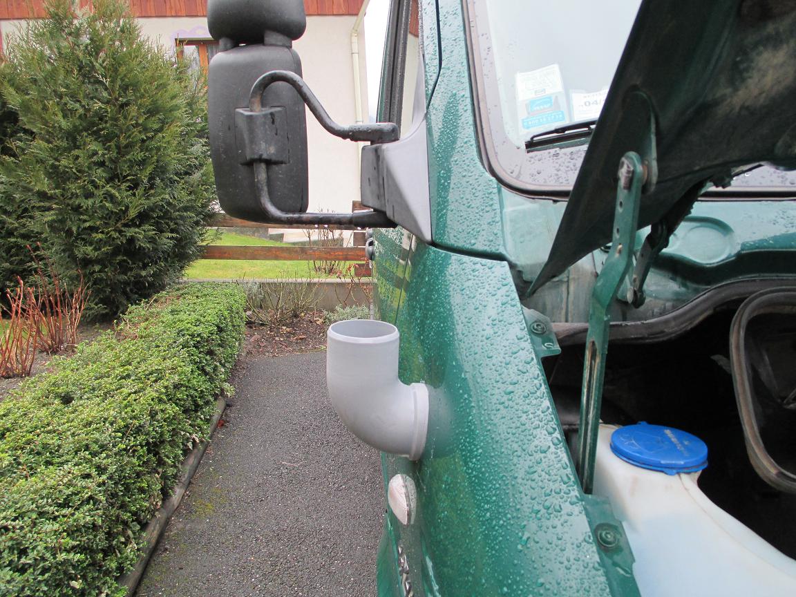

Depuis que j'ai fait l’acquisition de BILL j'avais dans l'idée de faire un snorkel
Dans un premier temps j'en ai fait un en "tuyau de chiot" mais que c'était moche .......... je me suis dit c'est parfait comme gabarie et je l'ai porté à un ami serrurier qui m'a fait une copie conforme en inox Dn 76 et voila ce que ça donne
Gérard
Gérard

Re: Snorkel pour 316 CDI
Joli en effet
Et pour avoir une idée (j'en suis encore à la phase "chiotte"
) ça coûte combien le copier/coller en Inox ?
Effectivement! Très bon prix
Ca donne envie de faire le pas...

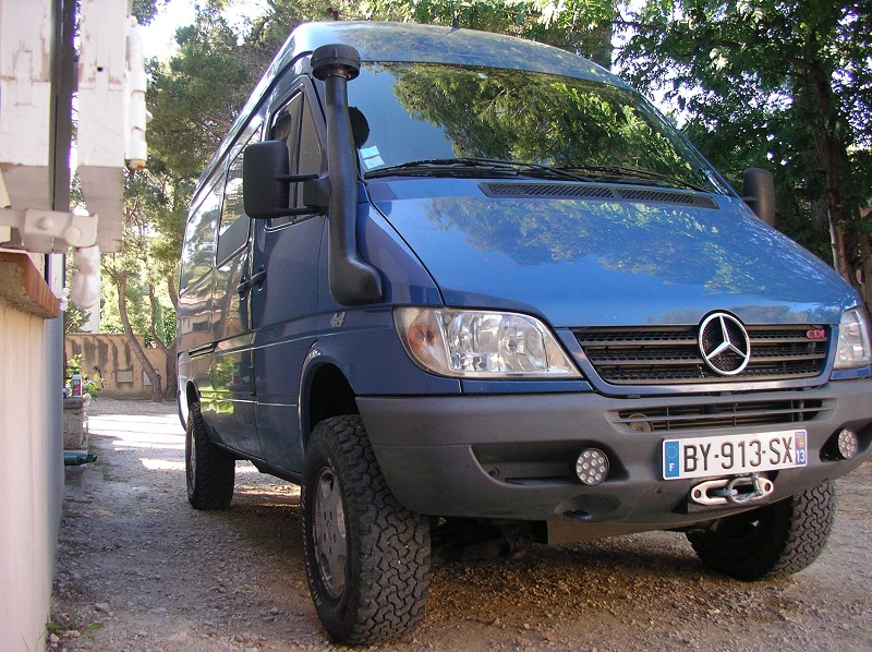

Salut à tous,
Je me permets d'en mettre un beau aussi, ce n'est pas mon camion mais celui de Denis.
C'est une fabrication maison en résine.
Guy
Guy
