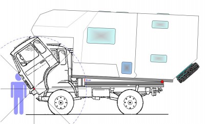

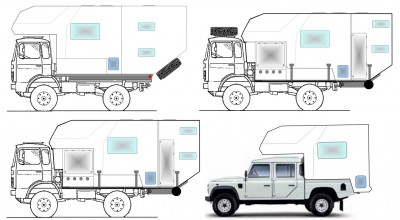

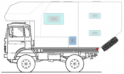

Claude, pour te répondre, je ne compte pas découper ma cellule mais la rallonger en lui ajoutant une cellule supplémentaire. Les 2 seront ensuite solidaires par l'intermédiaire du faux châssis.
ci-joint une idée générale du projet.
En partant de ce projet, il faut maintenant résoudre un a un les détails techniques. Yoda
Brigitte, Didier & les Bestioles

Re: Salut à tous, encore un NOUVEAU !
Hello,
Wow ! C'est un beau projet et une grande cellule (double) !!
Si je peux faire des remarques constructives:
1/ Je respecte ton choix, mais perso je ne voudrais pas une cellule si haute.
Pas tant pour des questions de centre de gravité (léger en hauteur), mais plutôt en ce qui concerne la prise au vent (de face et latérale)...
2/ Si tu fais une capucine sur la cabine (?), l'idée de faire pivoter le faux châssis est excellente !
3/ Malgré ton plan coupé AR, cela me semble un "sacré" porte à faux.
Je ne sais pas ce qui est autorisé pour ton camion....
... n'oublies-pas que tout ce qui est en porte à faux fait des bonds de "kangourous" sur les pistes !
Bien cordialement
Bien cordialement

Bernard-52 a écrit :Hello,
Bien cordialement
Bonjour à tous
En ce qui concerne les remarques, ne vous excusez pas et surtout ne vous génez pas, c'est bien le but recherché : avoir différents avis afin de ne pas passer à côté d'une énormité.
Je vous remercie tous d'avance pour vos observations constructives ou pas, voire même humouristiques.
En ce qui concerne le porte à faux (2m60, presque égal à l'empattement : je sais c'est énorme, mais le but n'étant pas de faire du franchissement pur il faudra que je fasse avec
Je suis bien d'accord avec la prise au vent, mais j'avais le choix entre un énorme déport AR (3.90 m) ou une hauteur un peu + importante .
La différence n'est que de 20cm mais je reconnais que ça va faire un monstre en hauteur. 3m90
Je vous mettrais ce soir les 2 ou 3 solutions que j'avais. La cellule initiale étant trop petite pour vivre en permanance pendant plusieures années.
Je suis en ce moment sur les calculs de centre de gravité.
En ce qui (re)concerne le porte à faux, ça tombe bien , dans la partie AR je mets que des Kangourous !!

Juste un petit message pour vous exposer mes différents choix avec BESTIOLE actuelle.

Gare aux wheelings dans les démarrages en côte

Salut à tousNoich' a écrit :Gare aux wheelings dans les démarrages en côte![]()
Bienvenue par ici !
C'est bien pour ça que sur la version longue (abandonnée ) il y a un cylindre au cul du châssis
