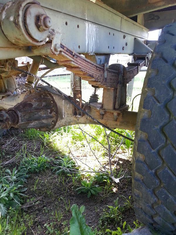

je vais essayer de faire une photo du système "récent" ( :lol: :lol: :lol: ) car il n'est pas fréquent sur les TP3 du forum.
Je crois que le pont arrière est mieux "tenu" mais cela induit ensuite quelques désagréments.
Il oblige, sur les fourgons comme le mien, à descendre très bas le porte-roue de secours latéral qui fait ainsi perdre (trop) en ventral et accroche facilement.

sur la photo que tu as publiée :
on voit que la fixation arrière des lames est plus longue (donc plus basse) et que la fixation avant est sur une patte soudée sous le châssis, il reste les trous de l'ancien système de fixation juste au-dessus.

Oui, moi j'ai ca sur mon TP.

haa oui effectivement sur mon tp3 benne hydro la fixation est plus basse que sur celui avec la cale.
je n'avais pas fait attention. merci a vous pour vos explications en tout cas.
