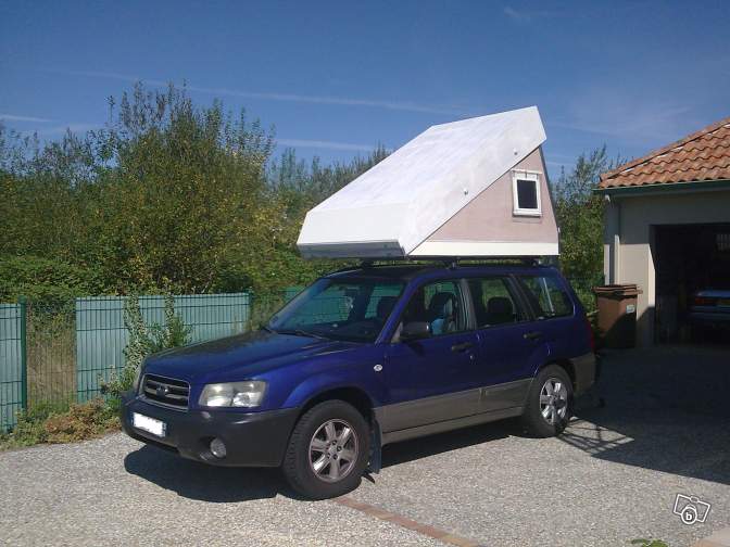

Comme l'a fait Mirus sur son double-cabine Renault (ou moi-même sur le TP3), utilise une tente de toit pour loger deux (grands) enfants. :idea: :wink:

J y avais pensé, mais le toit va servir de terrasse et de point d observation. J ai une premiere idée de plan que je posterais d ici ce week end.

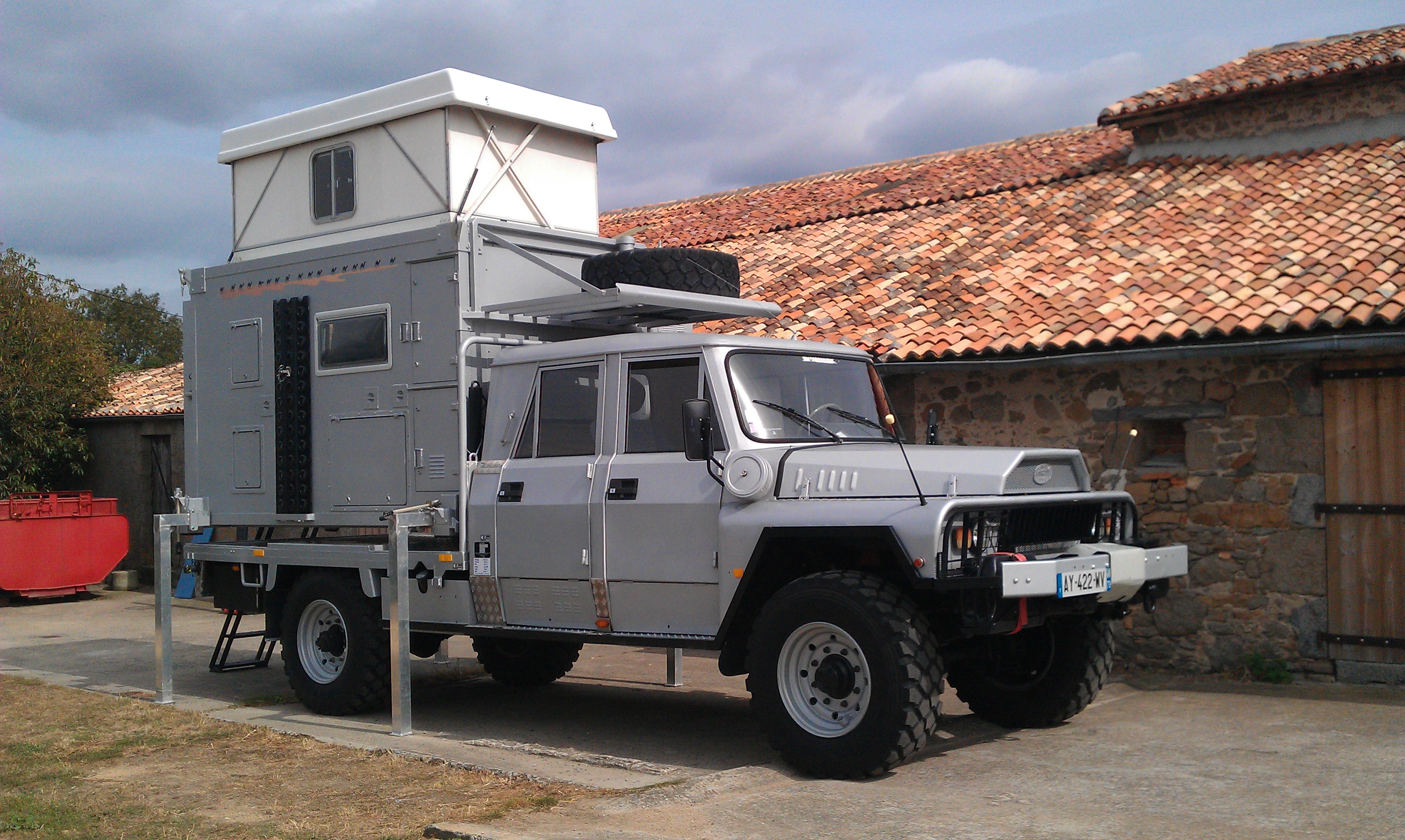

J'avais le même problème d'où le deuxième étage "pour la chambre des enfants"

effectivement pour 5, ça fait un peu étroit
, mais avec une tente de toit sur la caisse ( possibilité de découpe intérieur )... et/ou sur la galerie , :wink:

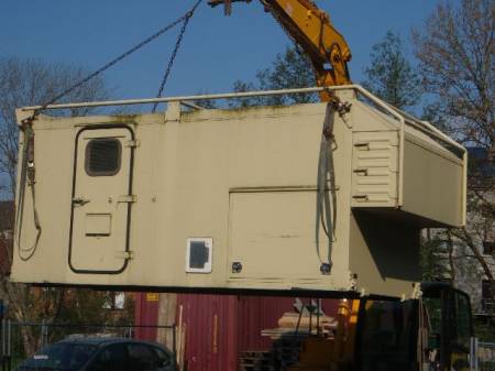

les toits de shelters sont super solide,
un plateau de trm 2000 devrait allé , voir dans les casses ( dans le 05 a Veynes chez kintz (férailleur), il y a de la dispo , compter 200/300 € maxi)
sur le coin coin (tente de toit )
tu peux faire  ralonger  le shelter, si dans tes recherches , tu  ne trouves pas la bonne taille ,pas trop le choix en france  soit pour du trm 4000 ou du 2000 soit  les caisses ambulance j5 ( moins lourd, mais toit en biseau )<br /><br /> les shelters  vaut mieux les rallonger  que les découper.. crois moi !

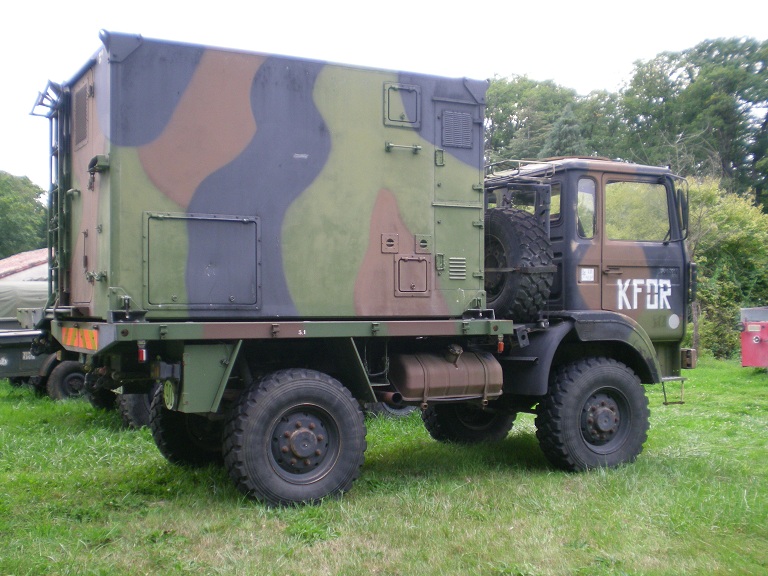

Effectivement :
20120901_16-02-20_NOIRLIEU_ALM ACMAT TPK 436 PERKINS 63544_STEPHANE PANETIER.jpg
20120901_16-28-52_NOIRLIEU_ALM ACMAT TPK 436 PERKINS 63544_STEPHANE PANETIER.jpg
Mais le shelter ne fait que 3,1 de long sur 2,1 de large...
A mon avis, 3,8 c'est un minimum à 5... mais après on fait comme on peut ! moi la cabine ne fait que 4 places, c'est encore plus compliqué... ou plus simple (faut changer le camtard)

Découper un shelter c est une vraie mer.. a faire , tu as de la mousse au milieu , des gros ski en dessous , je l' ai fait sur mon ex trm 150 en intérieur , c est vraie galere, une fois que tu l auras coupé en deux comment tu vas faire ? c est une structure cage .
si tu adaptes un shelter d un trm 2000 ou d un trm 4000, il faut récupérer le plateau avec les fixations , théoriquement ce sont les même entraxes de châssis
plateau de trm 4000 , c'est assez long si je me souvient bien en longeur 4300 mm et des brouettes ( poids 1500 kg eniron !pour le grand), vérifie si sa passe sur le 80.17, je crois pas , vaut mieux un shelter de trm 2000 que tu rallonges.
prévoir l emplacement de la roue de secours également
