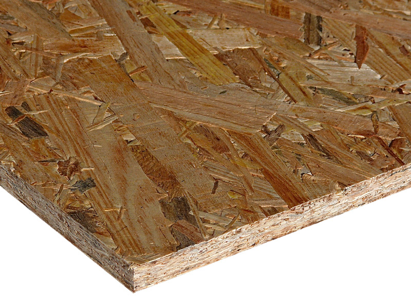

J'ai mis des panneaux sandwich polyuréthane sur le sol (type camion frigo) il faut dans tout les cas rajouté par dessus quelque chose de solide planché ou comme je vais faire bientôt osb 9mm les panneaux sandwich ne sont pas assez solide a mon goût

Sa dépend lesquel ... du 20mm de caravane je partage ton avis ... maintenant du 40 comme ma trappe de boite de transfert c'est super résistant ... les panneaux que l'on fabrique font 40 mini et ont une épaisseur de gelcoat résine sur les extérieur de 3mm ... Après je ne sais pas ce qui peut se vendre dans le commerceNigann a écrit :les panneaux sandwich ne sont pas assez solide a mon goût
Tu a mis de l'OSB au sol????

c'est des panneaux qui servent a faire les coté de camion frigo je ne peux pas vraiment te dire le conception mais c'est 1mm de fibré de chaque coté et le reste en matière styrodur...pas vraiment fait pour marché dessus ça fini par plier...
j'ai pas encore mis d'osb au sol mais je vais le faire!j'avais mis un planché bois pas assez épais ça plie aussi
j'ai en fin de compte fait beaucoup d'erreur a la première construction du camion

DE l'OSB j'adore le rendu mais par contre sa bois l'eau terrible, sa déteste l'humidité, même ultra vernis ... j'ai testé pour vous!
je pense que tu vas refaire la même erreur à mettre ça au sol ... as toi de voir ... je sais c'est pas cher
