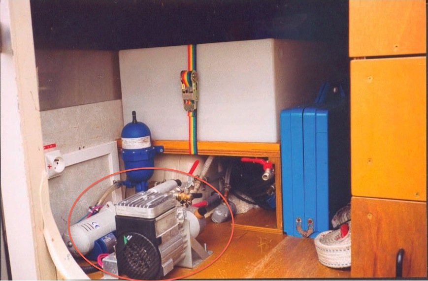

Pour ma part, des années que je tourne avec un compresseur de clim détourné, c'est super fiable, ca gonfle 3, 4 véhicules facile en 255 85 61( de 0.8 a 3.5) , un bon débit et une punaise de compression. L'idéale bien sur est d'y greffer une cuve, un déhuileur, et un évapo, pour refroidir un peut.
A 45° à l'ombre, pas de perte de compression, juste l'air sortant est un peut chaud au bout du3 ème véhicule, d’où la pose d'un p'tit évapo ;)

Tiens tu vas me relancer mon envie de bricoler un compresseur de clim!
aurais-tu des détails de ton montage stp?

OB1KnoB wrote:Tiens tu vas me relancer mon envie de bricoler un compresseur de clim!
Merci :wink:
Dimitri
Pas de prob, je photo ma bidouille ce week end :wink:
