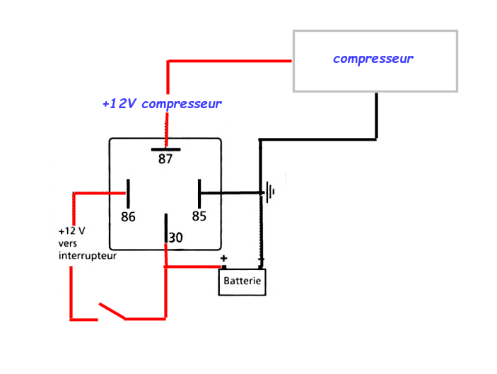

Bonjour et merci pour vos conseils, et merci a Yves(new-one) je viens de recevoir le compresseus EMS je l'ai pris nu et vais l'équiper avec les "restes " de mon T-max par contre je ne trouve pas la valeur du fusible a mettre sur le + pourriez vous me guider, est-ce un fusible spècial ou un "plat" normal, avec un support spécial ? merci d'avance

Le miens, un KOA, est monté en gros fusible plat sur fiche volante (30 ou 40a).
Messages : 3317
Re: quel compresseur pour gonfler les pneus ?
Je ne suis pas électricien... sauf que je respecte la règle de base P= U.I plus une marge pour la surconso au démarrage. J'ai mis un fusible de 50 amp qui a l'air de tenir le coup (matos pour les installations Hi Fi dans les voitures gros consommateurs de watts en 12v). Mon interrupteur manuel commande un relais.

Donc je vais trouver un fusible de 50A bonne idée en recherchant pour la sono, je dois trouver cela a norautototot

bonsoir, encore un conseil(SVP)avant que je fasse sauter mon compresseur EMS.sur le relais arrive" le Plus" de la batterie et en dessous, repart "le plus" vers le moteur; sur le coté du relais deux cosses dont la cosse supérieure est libre, je pense qu'elle doit être alimenté en 12v et coupé par un intérupteur, pour envoyer le 12v au moteur est-ce bien cela?
et deuxiéme question quel genre d'inter, je pense qu'il ne doit pas être puissant puisque il y a le relais ?
merci de me dire si c'est cela,
Amitié jean louis

tu as tout bon, la bobine du relais ne consomme pas grand chose donc un "petit" ou "normal" interrupteur devrait suffire :wink:
Seb
PS: hormis le "gros" fusible qui va sur la ligne d'alimentation du compresseur, moi je rajoute un "petit" fusible sur la ligne d'interrupteur ... on ne sait jamais un court-circuit est si vite arrivé ... :wink:

Merci Seb, je met cela en application demain matin, par contre j'ai du mal a trouver du câble souple 10²

pour du 10 je ne sais pas mais la dernière fois j'ai acheté une paire de câble de batterie (en grande surface), juste pour prendre le câble en 25 qui était ainsi moins cher qu'au détail :)

oui, j'ai eu cette pensée aussi, pour 25e, il y a du 16² en 3m, si je ne trouve pas en 10² je ferais cela aussi
