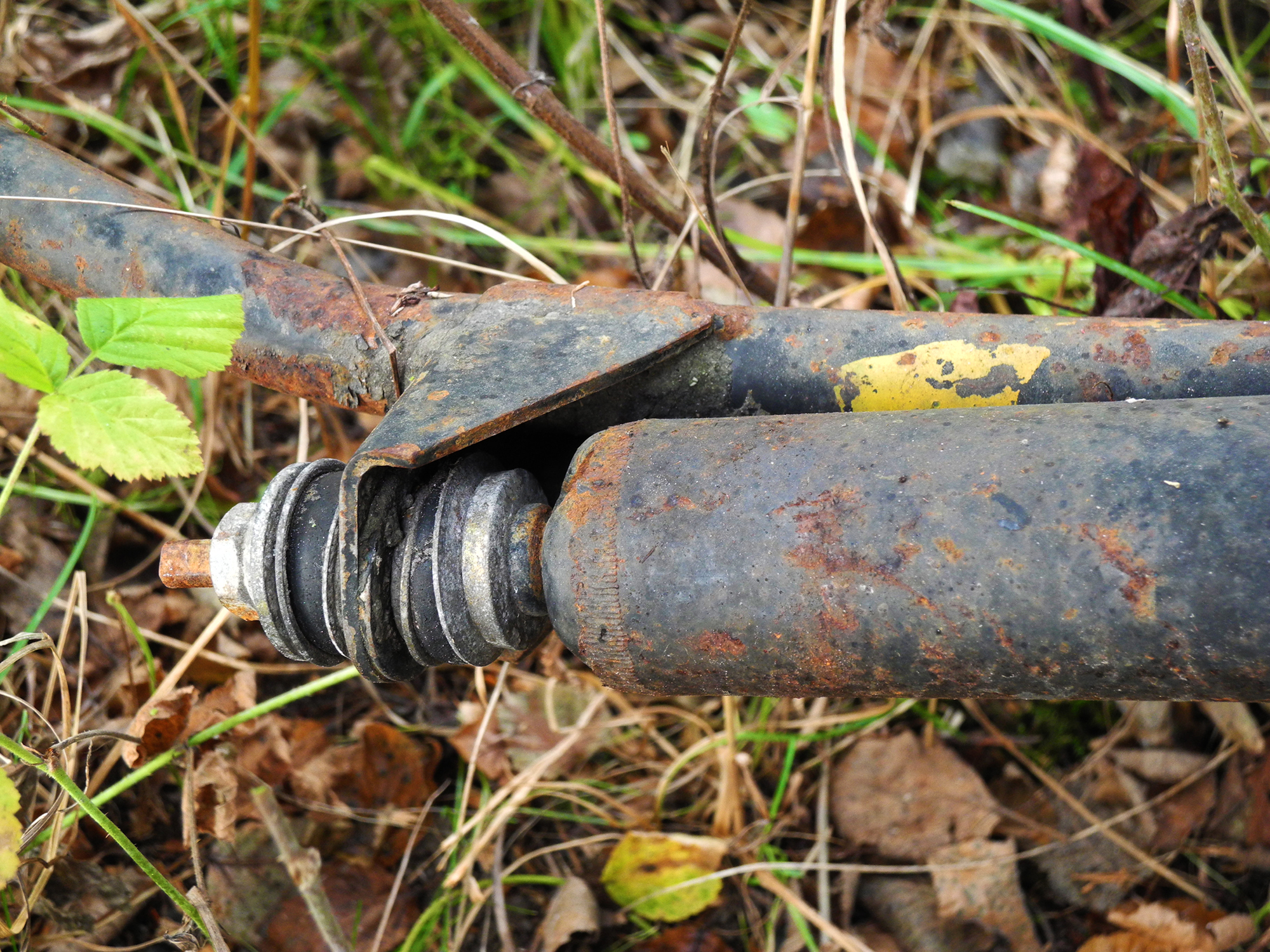

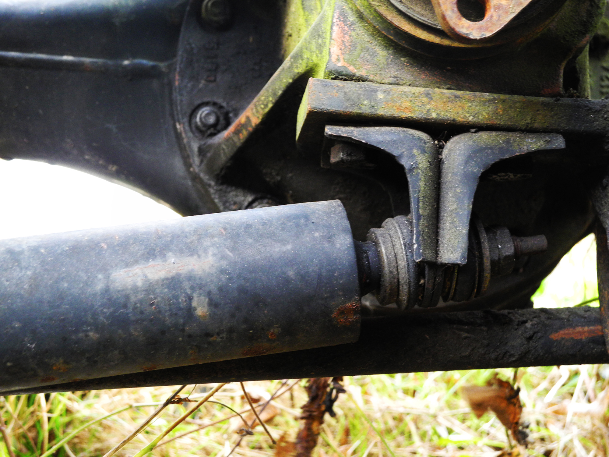

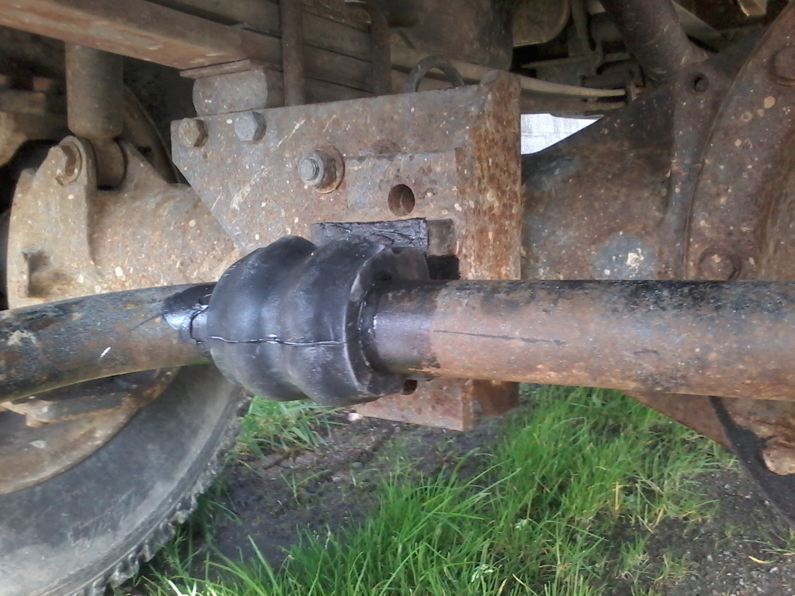

Re: projet B!

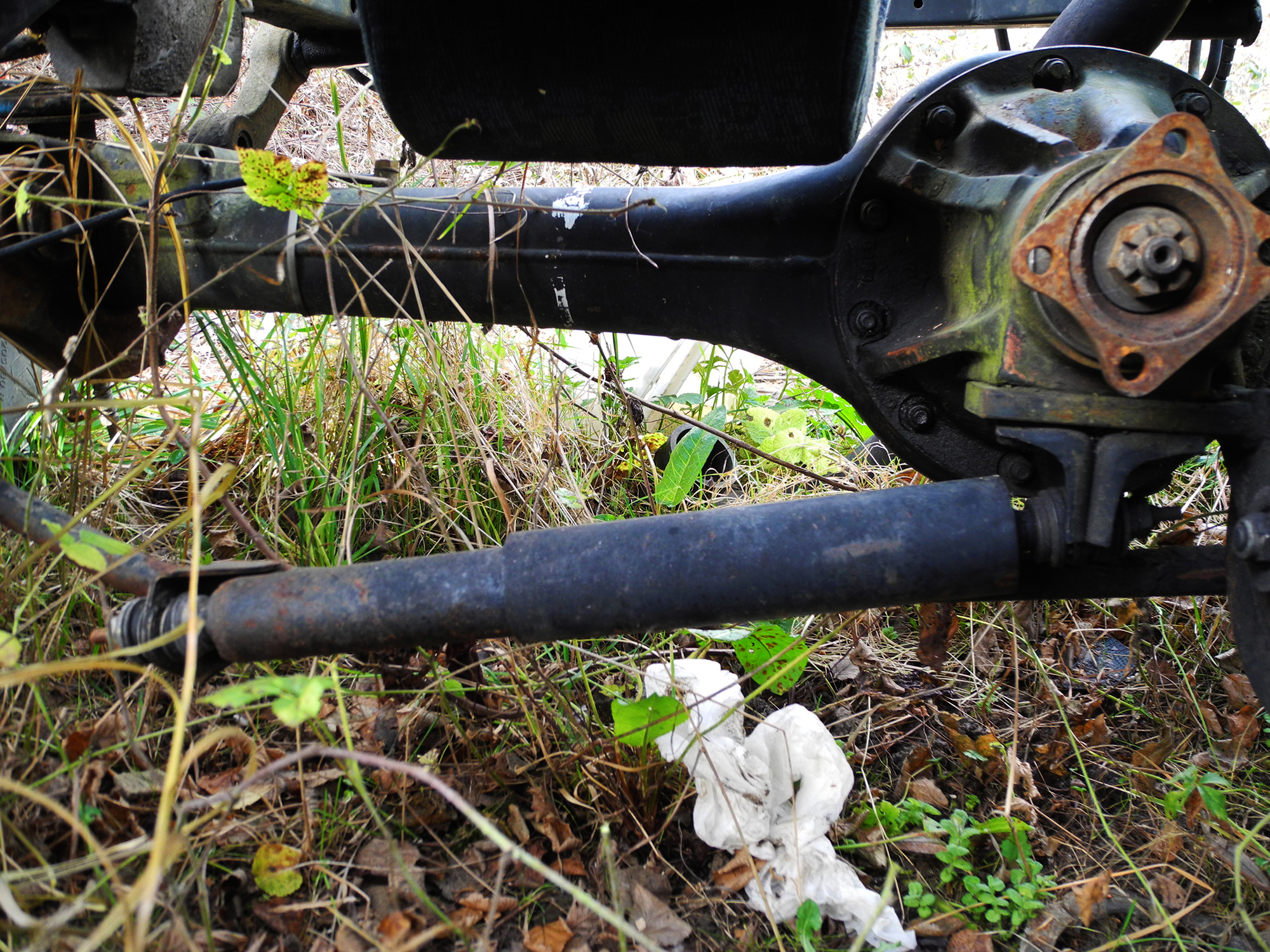

tien je te poste quelque photo d'un amorto de direction d'origine sur un range rover classic le système serait assez facile a instaler sur un b...ezn bidouillant un peut.....
tu vois,ils se sont pas fait chier.....

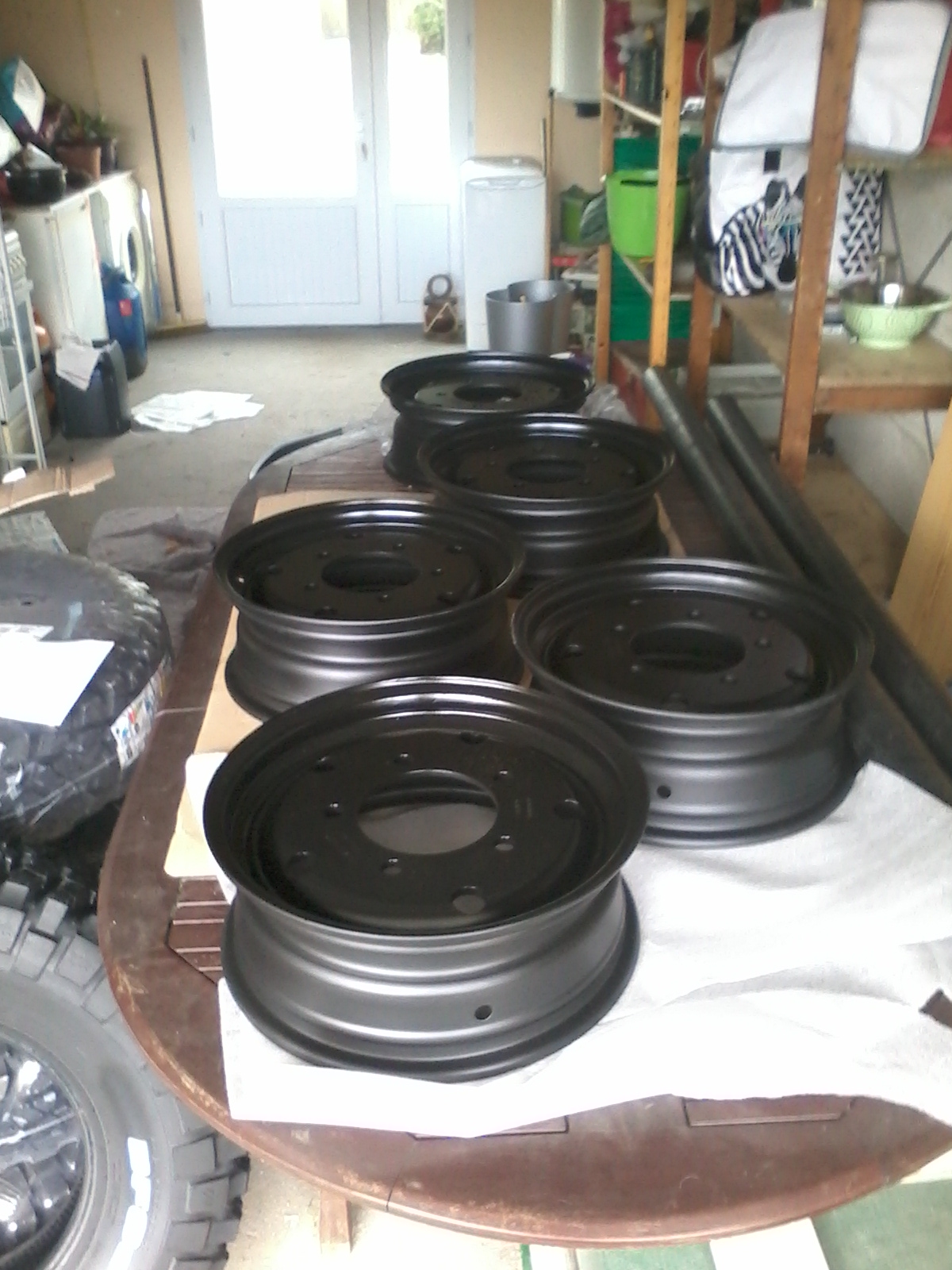

Bon là c'est vue avec Bouzinac ;
je vais faire fabriquer:
05 roues monoblocs 6J x 16 H2 – 5 trous Ø21 plat – 142/190 ACIER
Avec 2 trous de valve - poids du la jante environ 18 kgs
Couleur Orange – livrée avec valves
Prix Unitaire Hors Taxes : 194.00 euros
pour un total : 1164 € TTC.
comme ça j'y pauserais de PNEU BF GOODRICH MUD TERRAIN T/A KM2 235/85R16 120 Q TUBELESS. environ 80 cm de diamètre

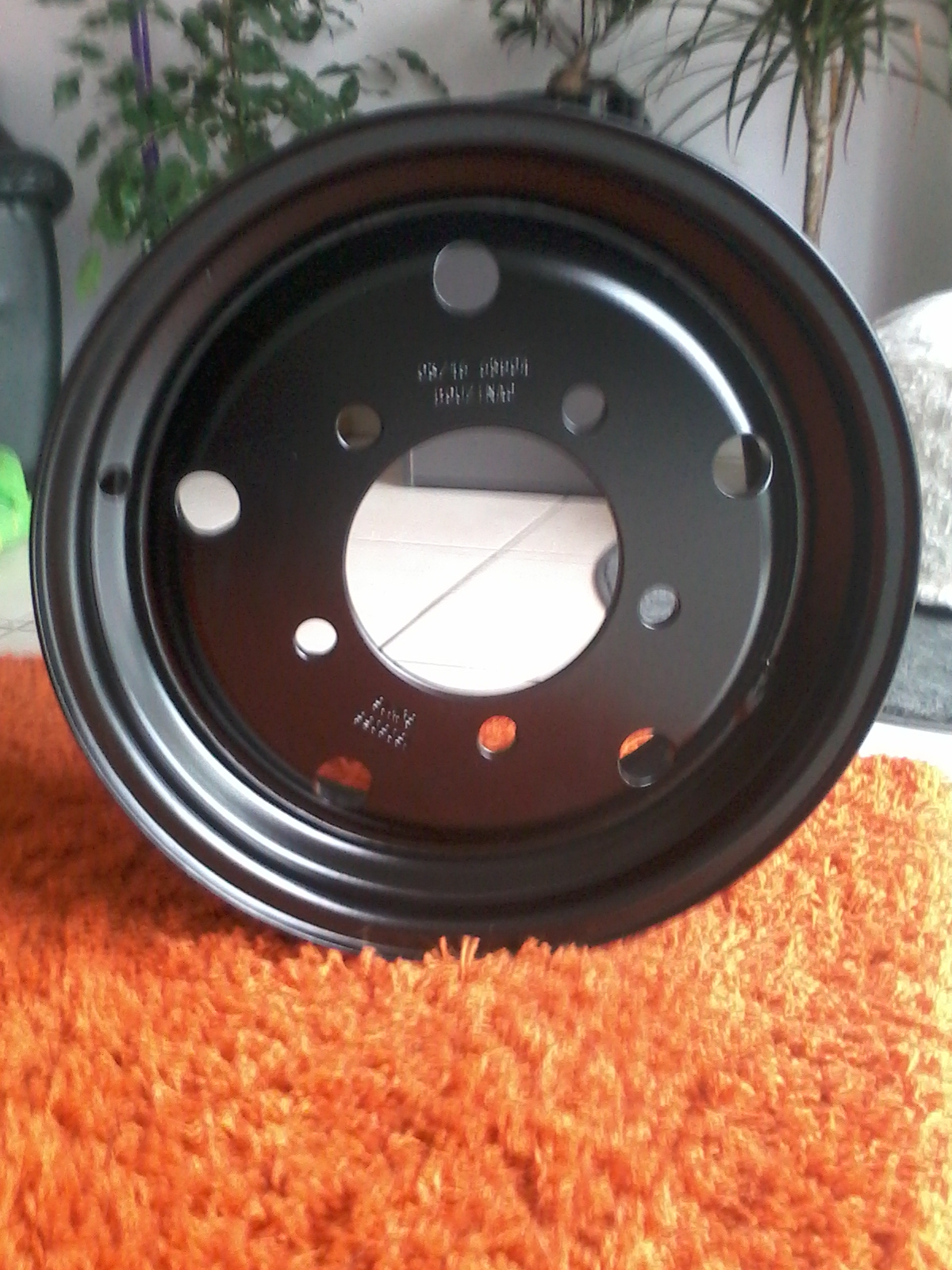

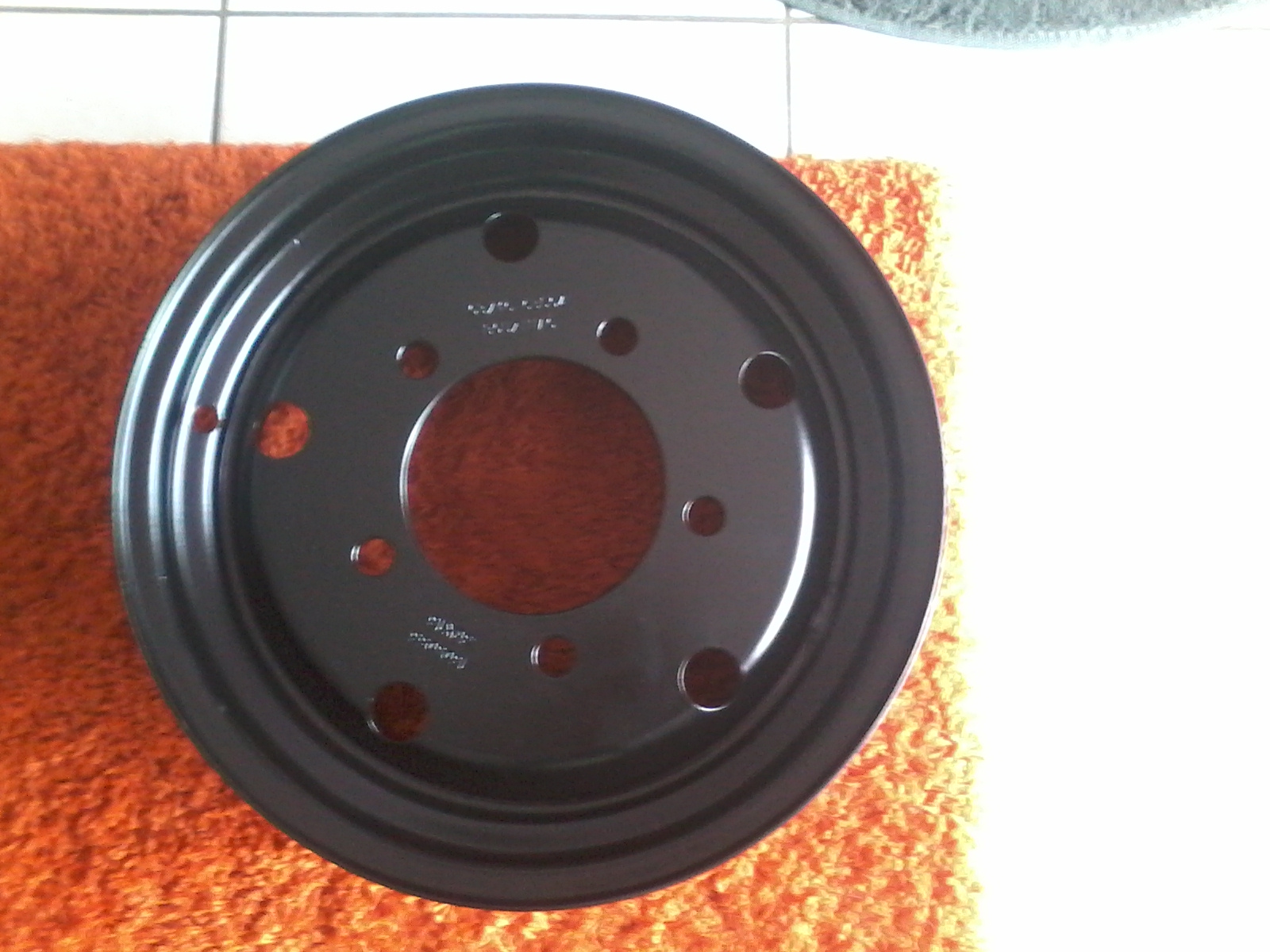

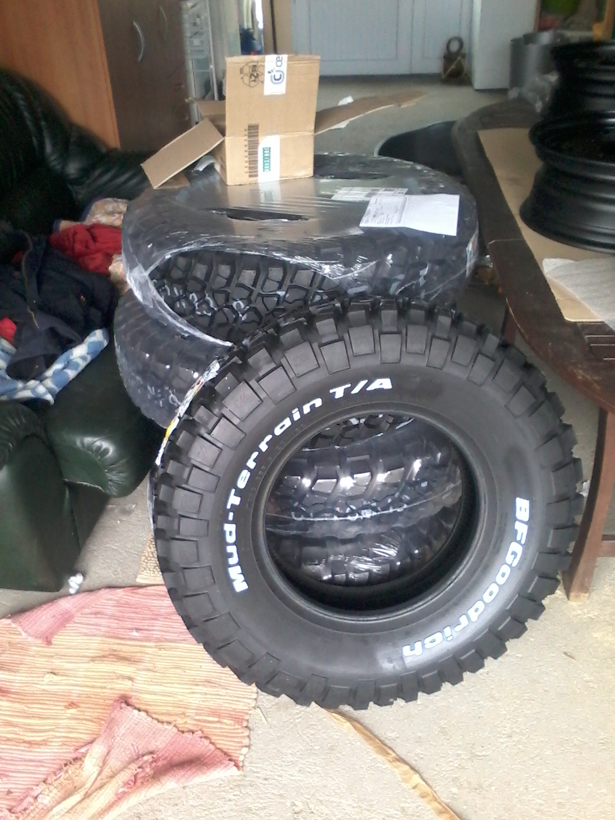

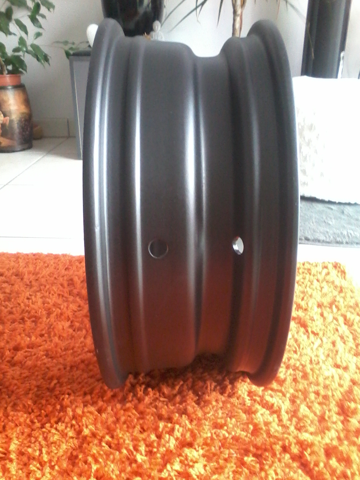

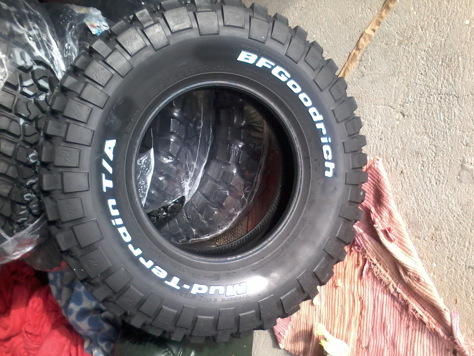

C'est Noel avant l'heure !
je suis comme un gamin heureux ;
je viens de recevoir mes nouvelles jantes monoblocs et mes nouvelles chaussettes .
c'est GROS KINDER qui devrait être sur son 31 pour le Rasso 2016 .
ENFIN vous allez pouvoir l'admirer en vrai!!!
La semaine prochaine beau temps annoncé , je vais pouvoir m'occuper de tout ce que j'ai à faire et finir.
ci-joint quelques photos du matos .
à suivre un petit résumé de la semaine a venir.

- goldwing81
- Motard de niveau 0
- Messages : 546
- Enregistré le : 24 avr. 2011 22:23
Re: projet B!
bonjour
j'espère que tu ne seras pas decu par tes pneus
j'ais les même sur mon PU et la même dimension que toi
et pour moi c'est de la m...e dans le gras
amities
amities
guy ( goldwing81 )

- vieux-new-one
- Messages : 3318
Re: projet B!
Salut
Excuses si j'ai loupé un épisode, qui t'a fabriqué ces jantes ?
Si tu es content du boulot, n'hésite pas à donner les coordonnées de l'atelier, ça servira à coup sûr. Pas facile à trouver une bonne adresse pour faire ça !
Goodrich fabrique des supers pneus TT
Après, faut voir le cahier des charges/utilisation pour ne pas être déçu par un choix de profil inapproprié.

- 4X4TOS
- Pigme heureux ! de niveau 1
- Messages : 584
- Enregistré le : 03 nov. 2011 12:10
Re: projet B!
salut Yves,
fabriquant de jantes Bouzinac industrie , c'est à Angers ( Maine et Loire) c'est eux même qui ont fabriquer les jantes à cercle d'origine pour nos PONTICELLI
plus de précision envoyer moi un MP et je vous dirigerais vers Monsieur VILLECHIEN
Couleur noir MAT – livrée avec valves
- vieux-new-one
- Messages : 3318
Re: projet B!
re suite
Bonne nouvelle.
J'avais contacté Bouzinac quand je voulais changer mes roues sur mon B 110 Ponti, sans suite possible. Je voulais des 8' de large pour monter des 295/75R16 tubless. Peut être n'étais je pas tombé au bon moment ou sur la bonne personne ?
Si leur politique a évolué c'est cool.
Le prix est très correct et c'est tellement mieux d'avoir des jantes faites par un manufacturier ayant pignon sur rue plutôt que "faites à la maison" !
Bonne nouvelle.
- 4X4TOS
- Messages : 584
Re: projet B!
Salut Yves peut-être a-tu été gourmand sur la largeur des jantes !
moi elles ne sont que plus large d'un demi pouce .
ceci explique cela . à mon avis.
- come 09
- Messages : 5061
Re: projet B!
je pense pas que la largeur leur fasse peur, ils s'en foutent de la largeur,5,6,8 10" c'est leur boulot, ils fabriquent des jantes de tracteur en 30"....Yves: il t'avait clairement dit non ??
ça vaut rien dans le gras ces gommard?? c'est con je vais aussi mettre des km2 mais en 255/85r16....dans le gras ça ne pourra pas être pire que mes pizza cutter (michelin o/r 7.5r16 ......
mais c'est cool Sacha,y a plus qu'a monter tout ça....

- vieux-new-one
- Messages : 3318
Re: projet B!
Coucou
Dans le gras il n'y a pas bcp de pneus qui fonctionnent sauf à avoir des trucs horribles sur route (voire interdits)
Il faut donc trouver des compromis.
J'avais éliminé les muds (toutes marques confondues) pour le bruit, le confort (quand ils s'usent ça peut vibrer) et la tenue de route, sans doute le critère le plus important vu l'usage que j'en fait.
Mes Goodrich AT sont un très bon compromis pour moi.
En sections trialisantes, en dégonflant à 1,5 bar devant et 1,7 derrière, les pneus s'enroulent bien autour des difficultés et ça passe très bien. Idem sur sections caillouteuses ou pistes "dures". Les hivers me voient régulièrement dans la neige, sur de la fraîche les AT vont bien, sur la glace ou verglas comme pour tout le monde ça devient très très délicat. Au rasso d'Availles (2013), nous avions bien pataugé dans la boue (pluie quasi ininterrompue), en dégonflant à 1,1AV et 1,3AR (comme dans le sable) Garfield s'était fort bien débrouillé (moi même très surpris). A un certain point, de toutes façons, dans la boue il n'y a plus que les chaines pour avancer.
Voilà ma contrib en retours d'expériences pour un B Ponti et l'usage que j'en fais, sans doute pas loin du maxi qu'on peut pratiquer en usage loisirs et voyages lointains en restant juste en dessous du "pas raisonnable" (et encore... je me suis fait piéger en faisant le zouave à un rasso, cassé arbre AV)

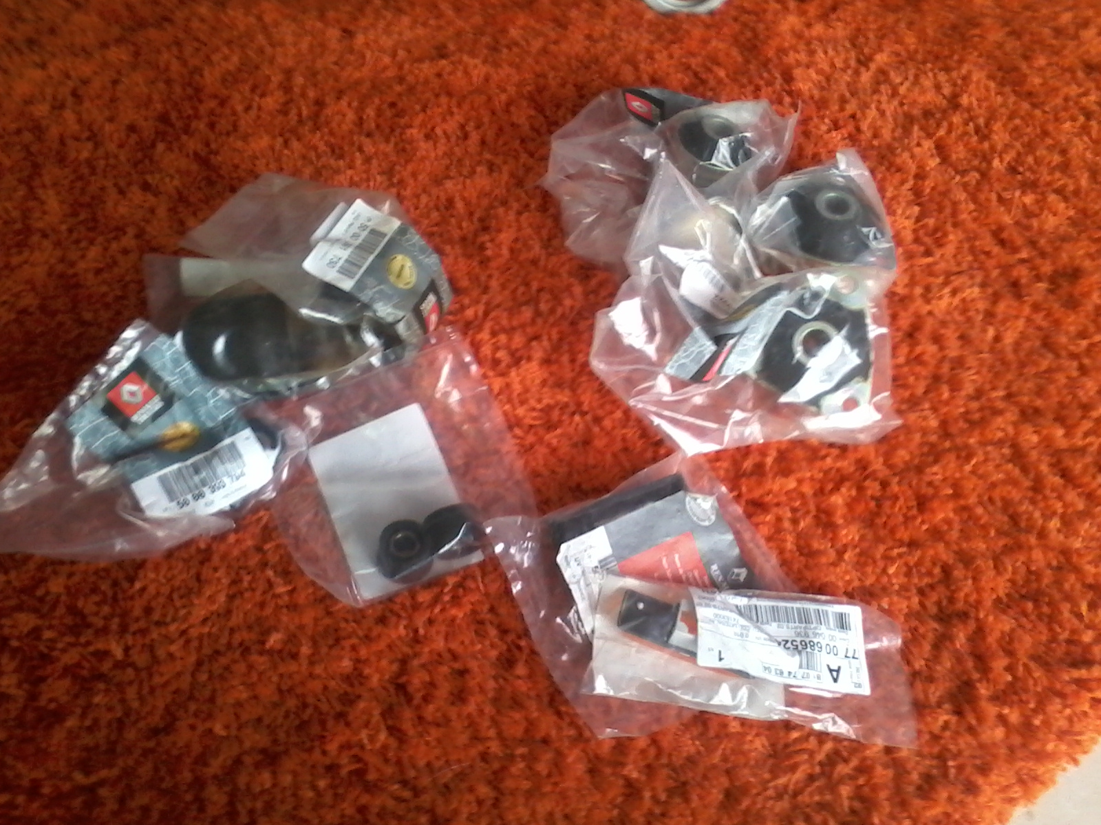

Re: projet B!
Salut à tous ,

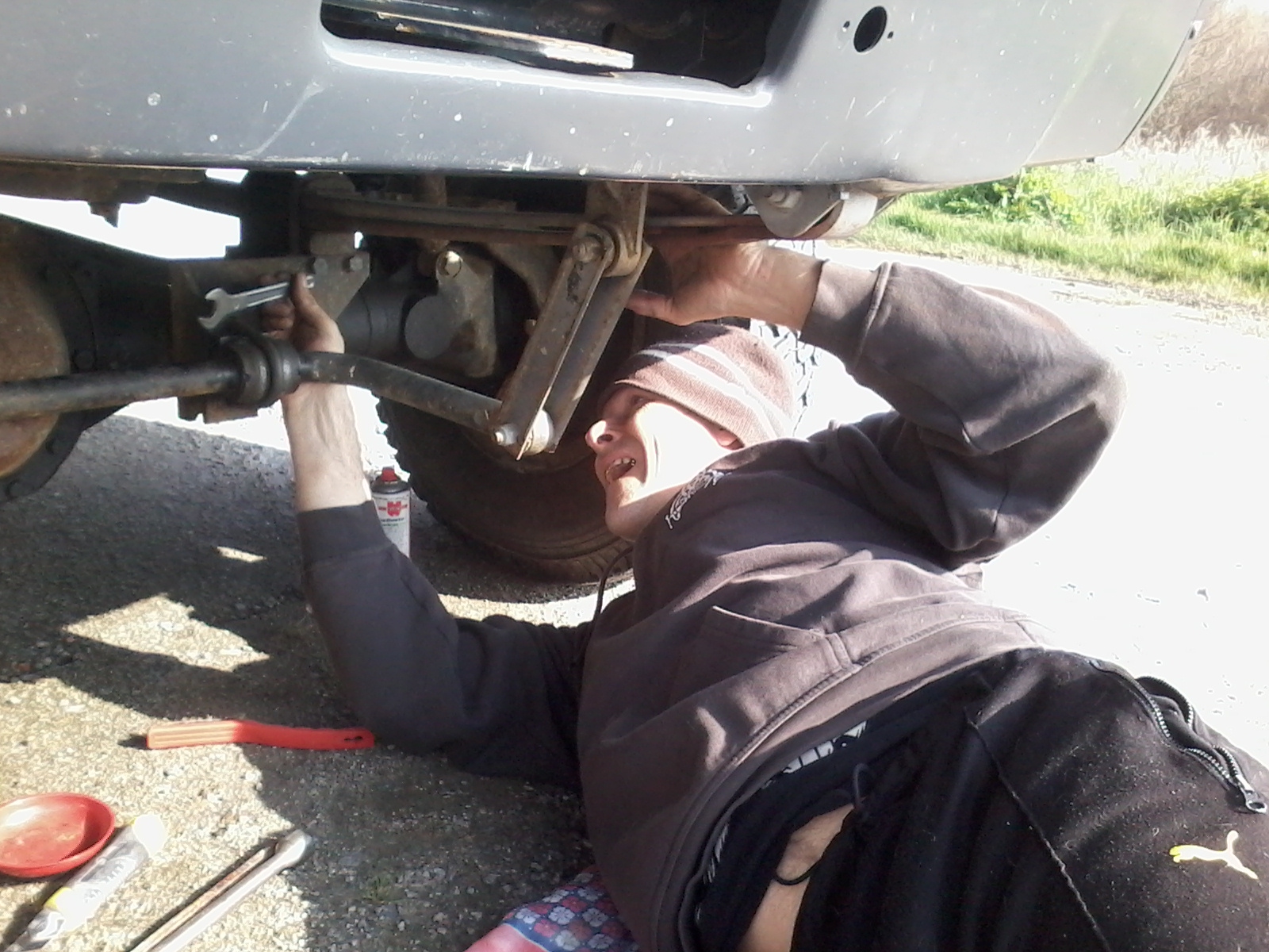

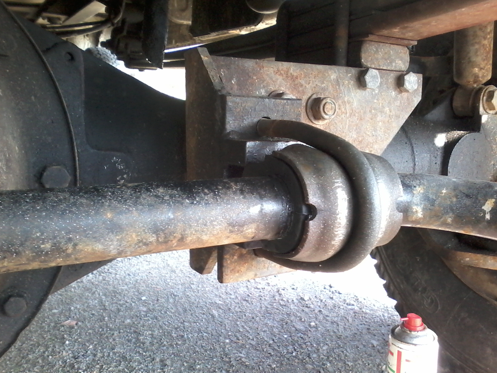

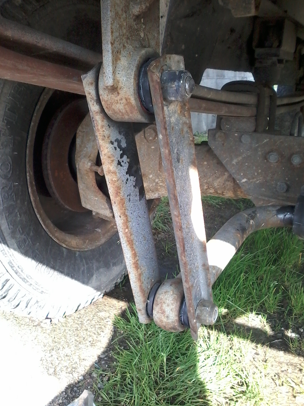

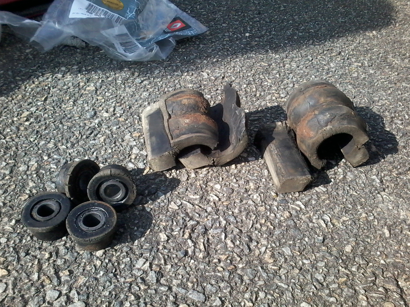

aujourd'hui je me suis changé les silent-blocs barre stab , y en avaient besoin.
impossible de démonter mes roues . Les amortisseurs attendrons lundi.

moi je l'ai viré la barre stab' ....du coup il a tendance a légèrement sur-viré...je n'ai pas trouver qu'il avait plus de roulis.....
- 4X4TOS
- Messages : 584
Re: projet B!
Salut Côme,
j'y avais pensé mais j'ai peur d’accentué l'effet de shimmy , alors c'est en partis pour ca que je change touts mes silent blocs et sa peux pas lui faire de mal.
