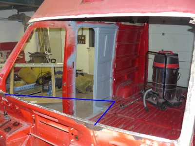

J'ai eu un grand moment de solitude quand j'ai commençé a transformer la porte laterale :( ,mais pour l'amenagement ça va être beaucoup plus simple
pour moi ensuite,pas evident de rentrer 2 places avant(avec sieges tournants)1 place assise arriere,un coin cuisine avec evier ,gaz et frigo,une douche, un wc ,une soute pour le materiel et 3 couchages dans un vehicule de se gabarit,je me suis pas mal gratté la tête et fait pas mal de recherche,mais c'est possible d'après mes simulations
Pour le CT, si il y a une porte sur le vehicule elle doit s'ouvrir et se fermer,si il n'y en pas :mrgreen: ...............Mais d'un centre technique a un autre..... :!: ..........
c'est juste aussi... je pense que si je m'étais donné la peine de supprimer et reboucher les poignées de porte ce serait passé en effet.

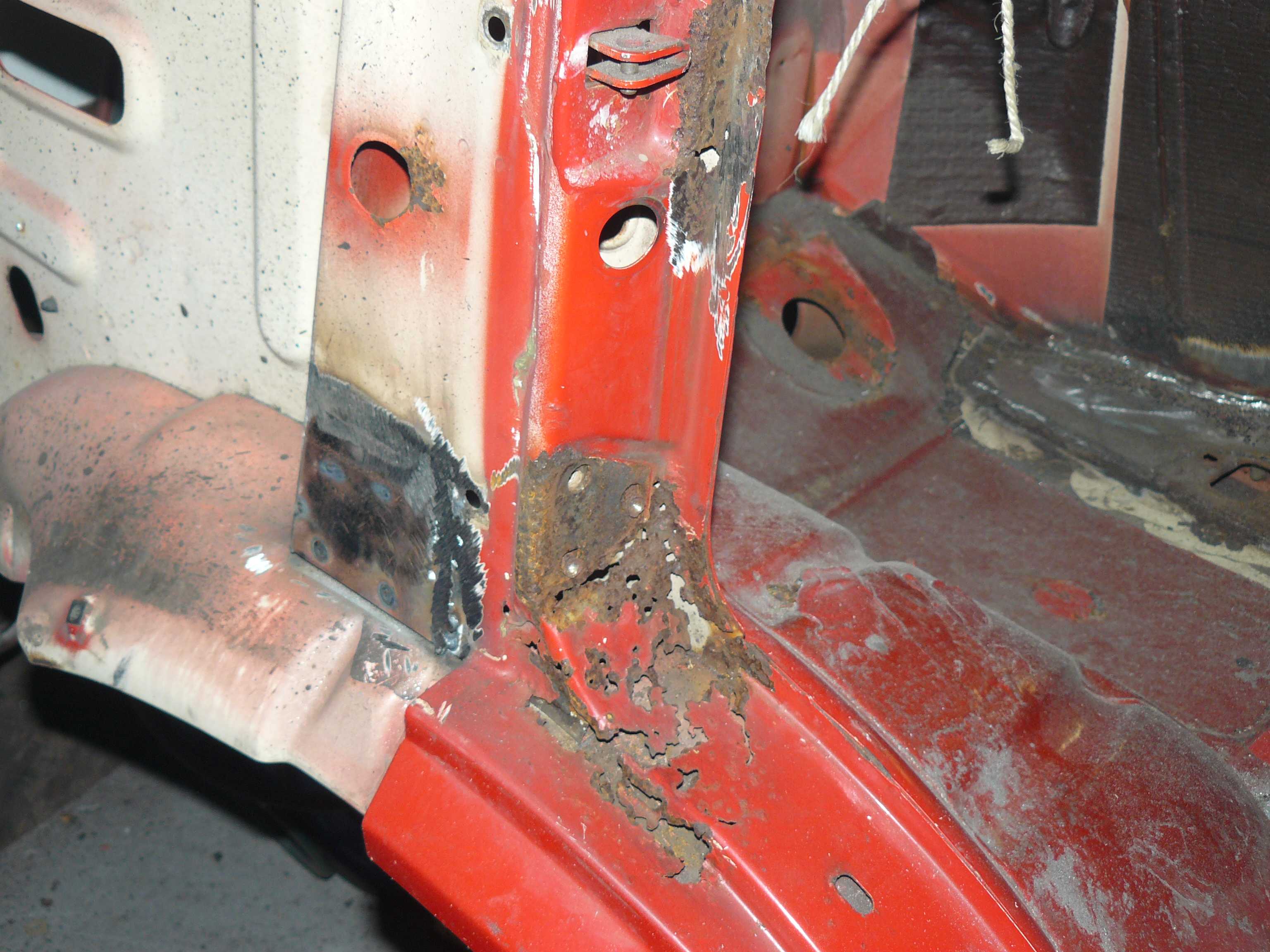

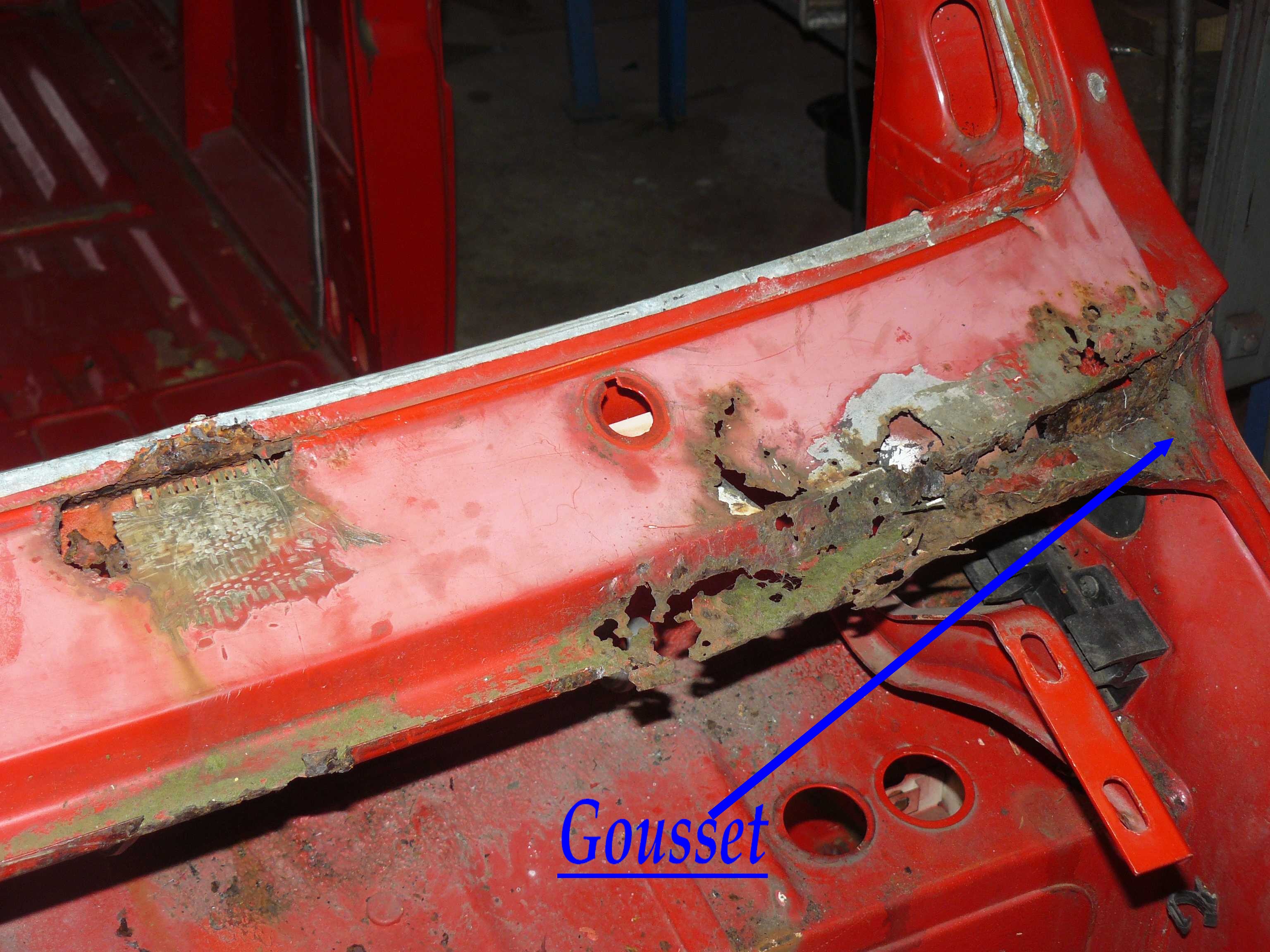

Quelques petites nouvelles du debut des travaux sur la caisse,la corrosion a laissé quelques traces mais rien d'insurmontable a reparer,j'ai commençé par enlever la baie de pare brise,les goussets inferieurs a droite et a gauche n'on pas éte epargnés,il va falloir que j'en reconstruisent,ainsi que quelques petits
trous sur le tablier

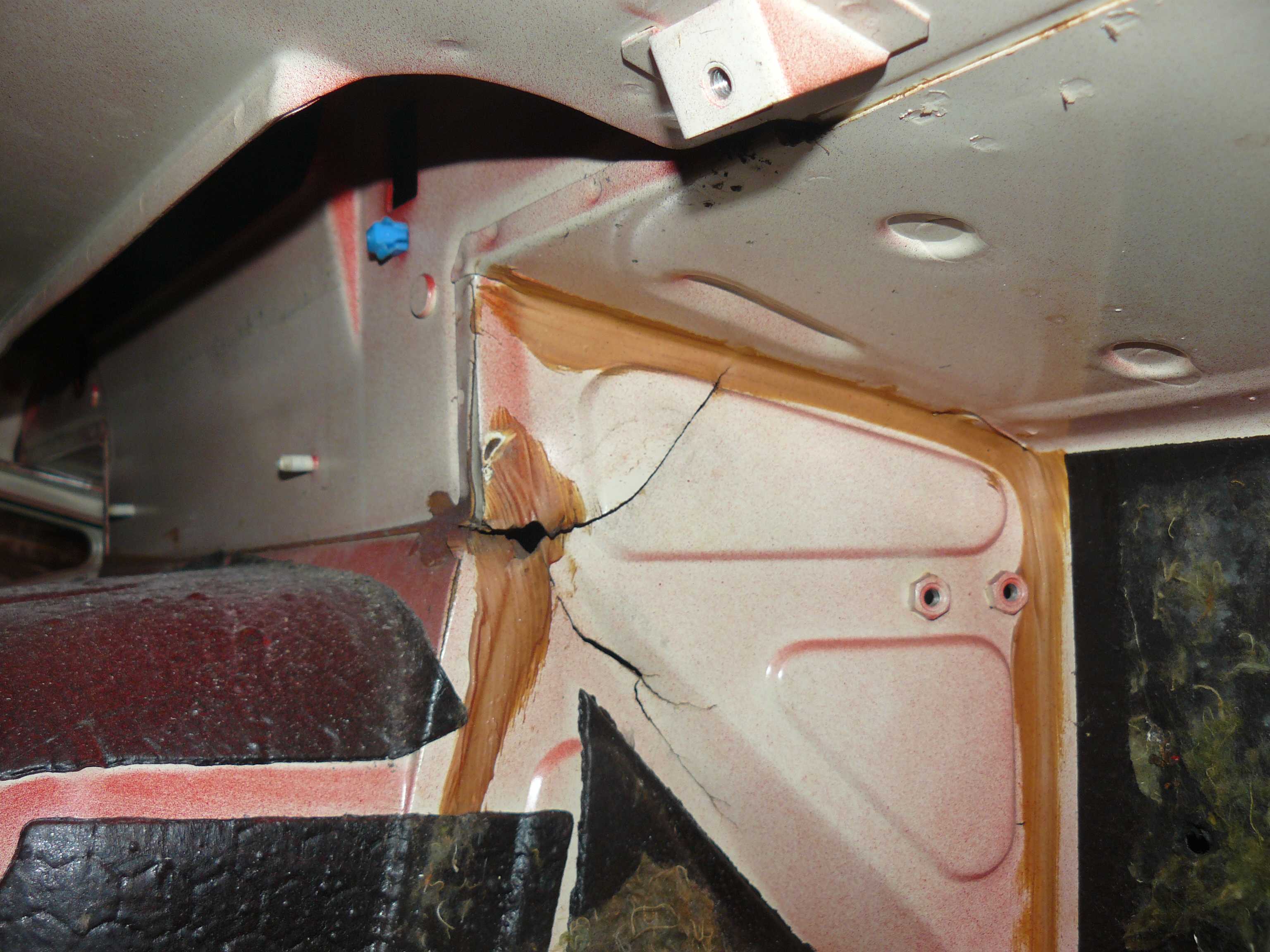

Par contre ,j'ai remarqué une fissure sur le tablier sous la planche de bord,apparement un endroit ou la caisse travaille beaucoup,
Avez vous déjà remarqué celà sur vos vehicules :?: :?:

Oui c'est une des nombreuses maladies.
Même problème sur les nouvelles caisses .

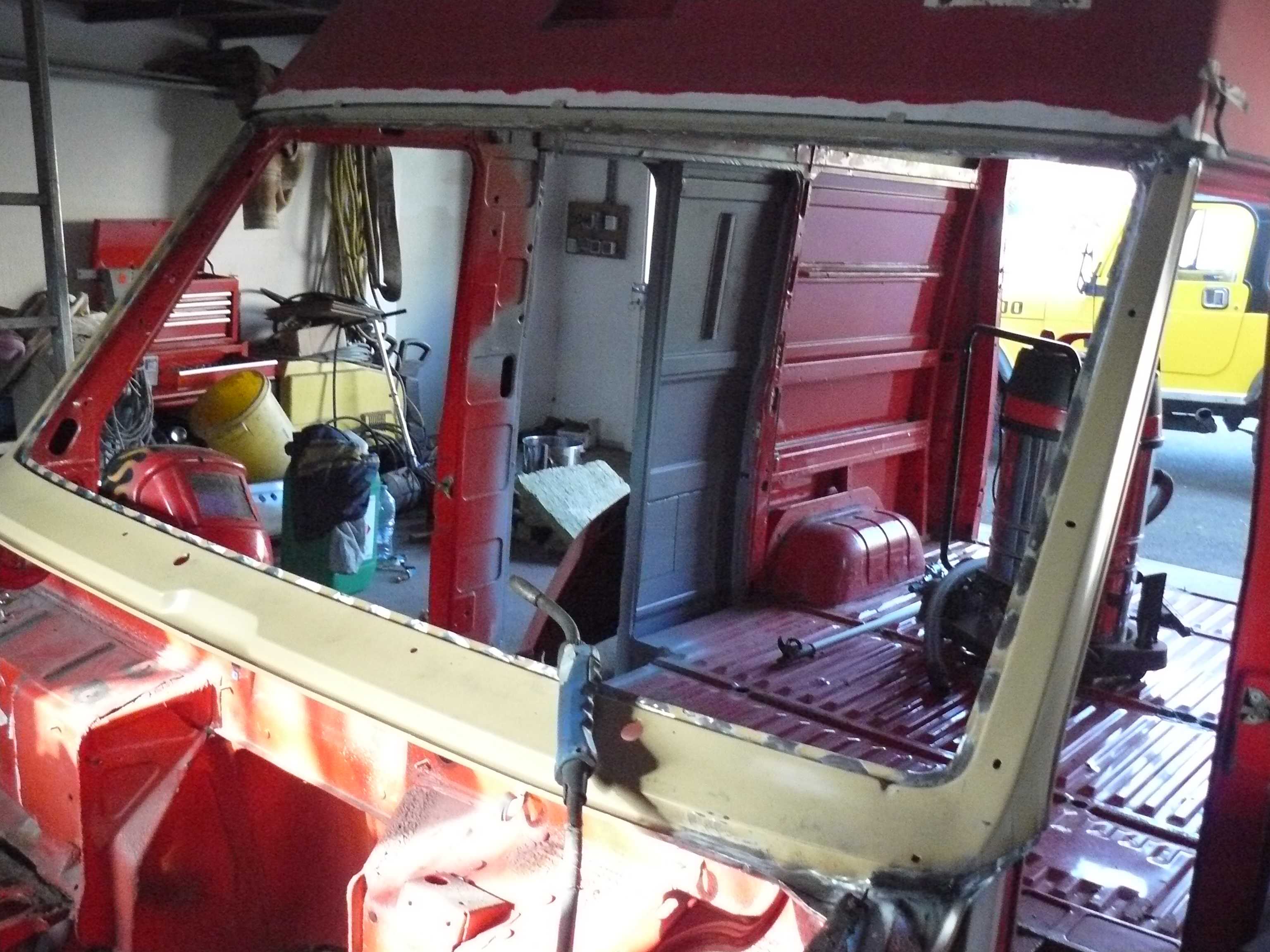

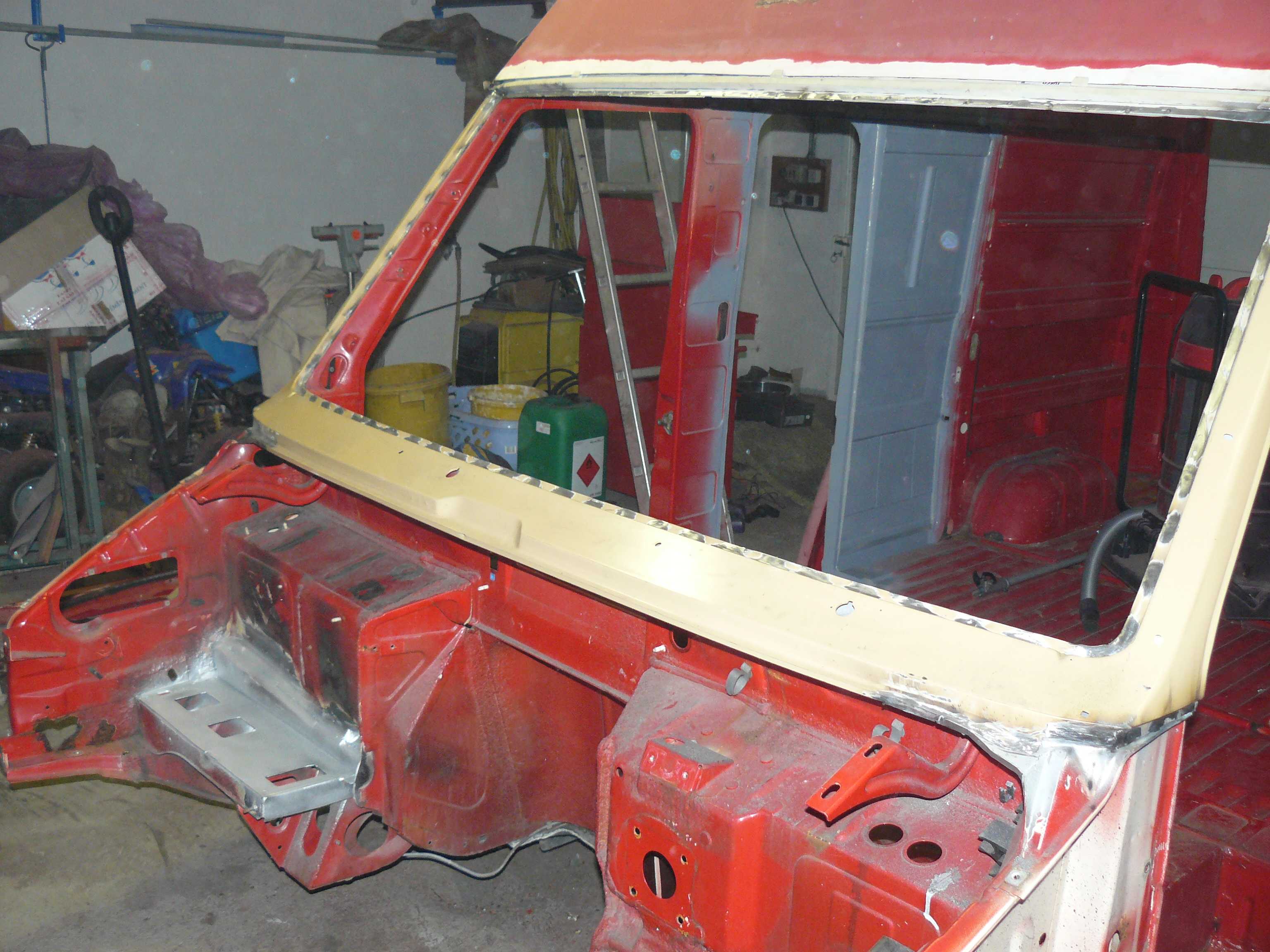

Dans la continuité, le cadre de pare brise est en place puis soudé(mig), il me reste à coller le pavillon que je n'ai pas fait en même temps car galère à emboîter la tôle et j'aurais mis du joint partout. Le pavillon est assez élastique et ça ne devrait pas poser de problème pour le coller. Puis j'ai attaqué le bac à batterie et la doublure d'aile qui eux aussi sont bien malades :wink:

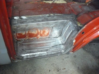

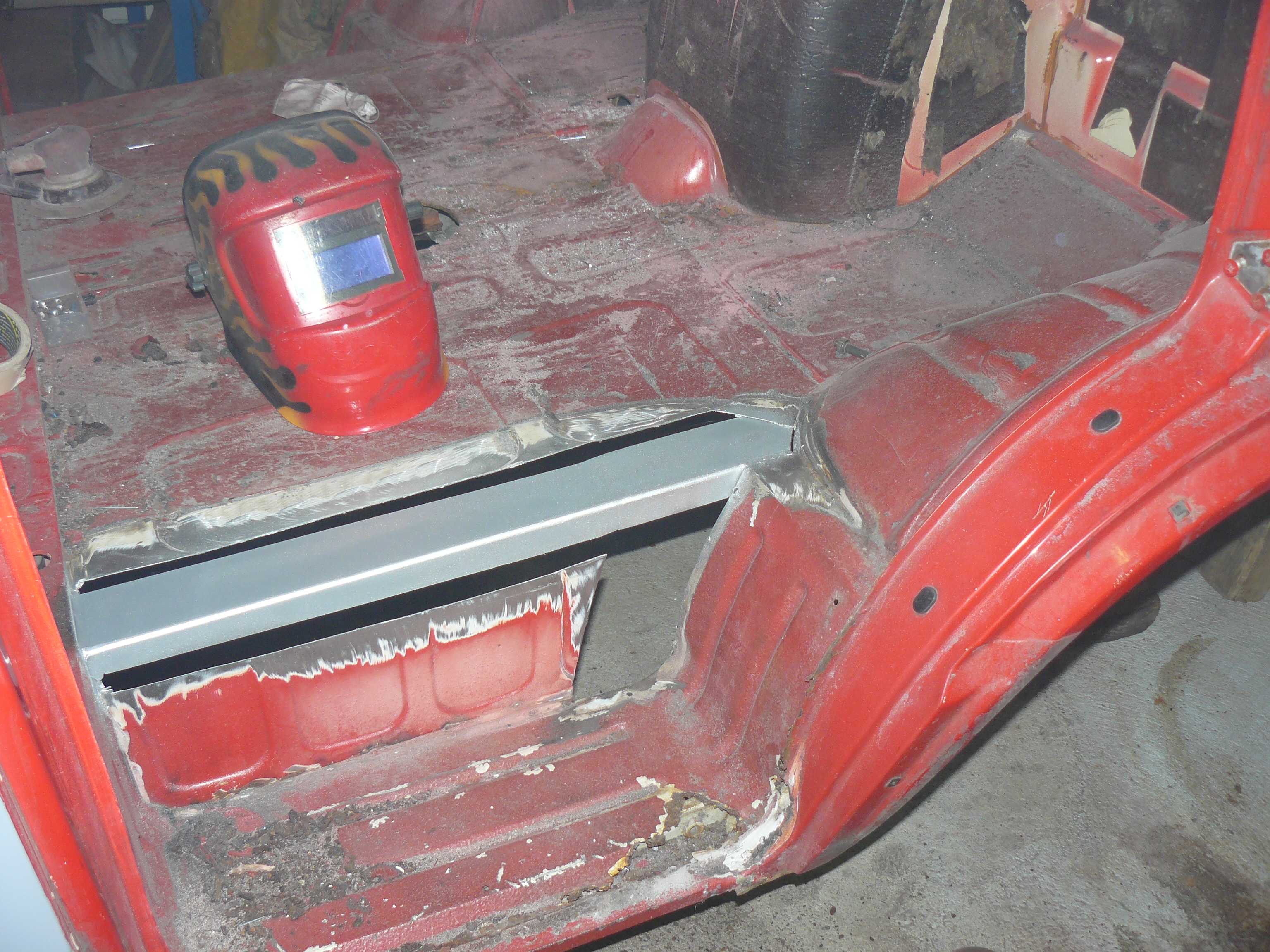

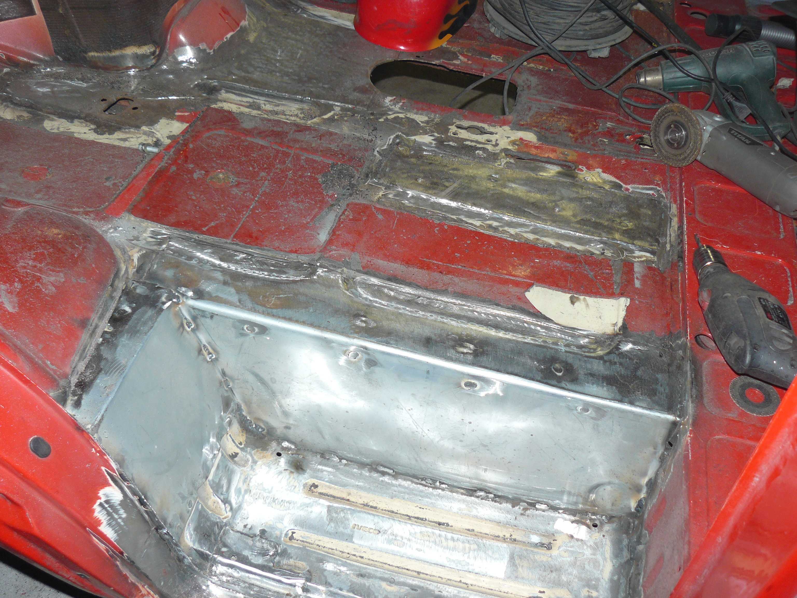

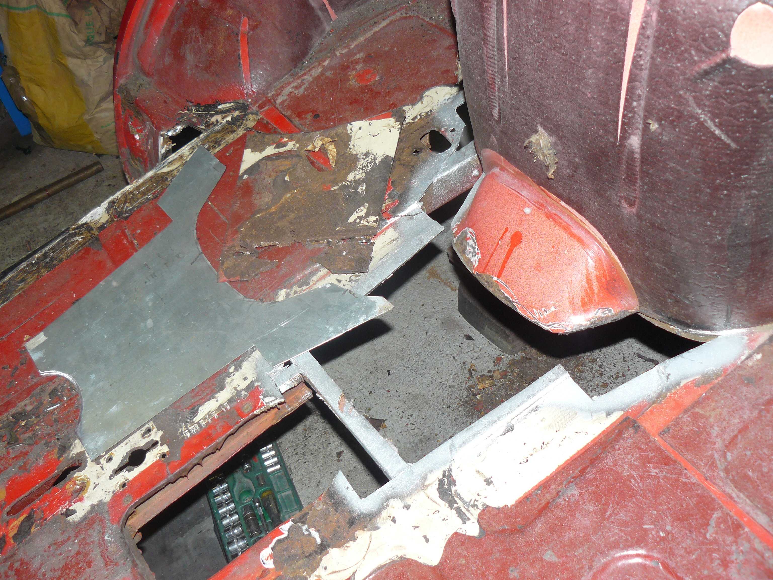

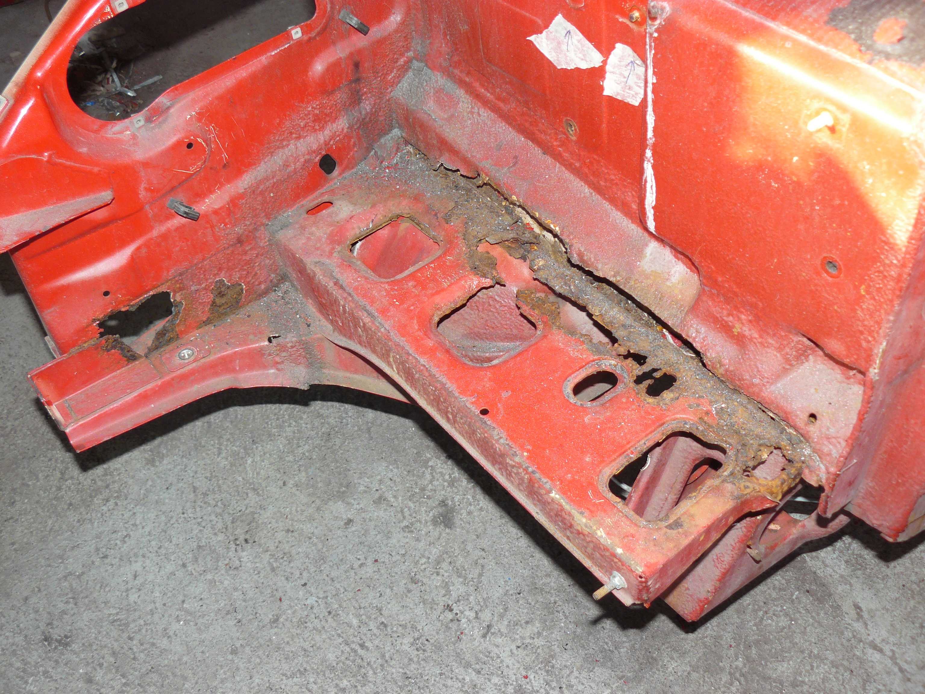

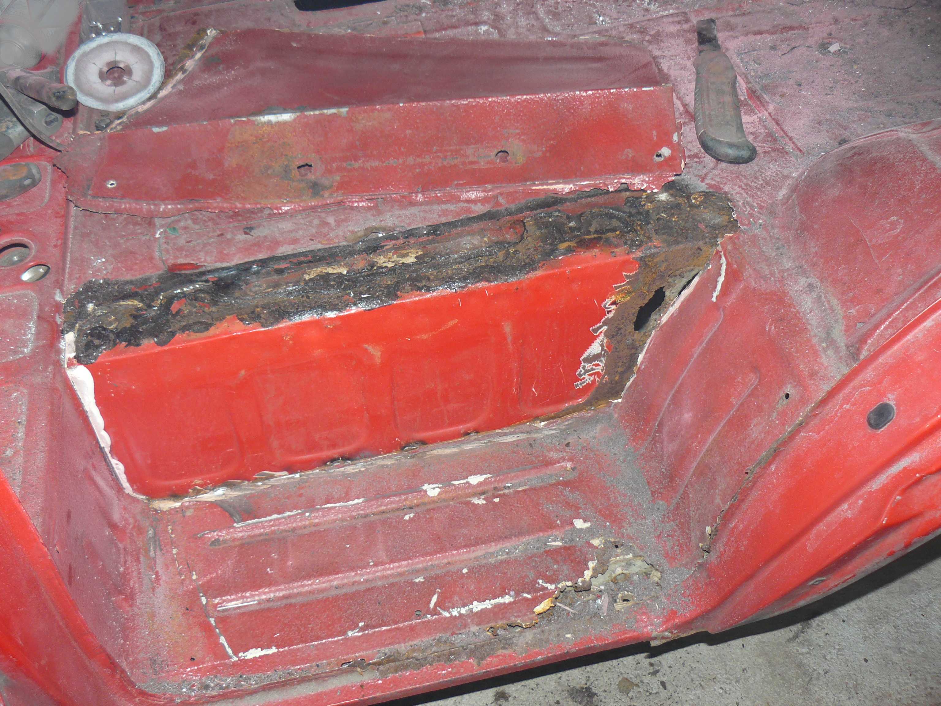

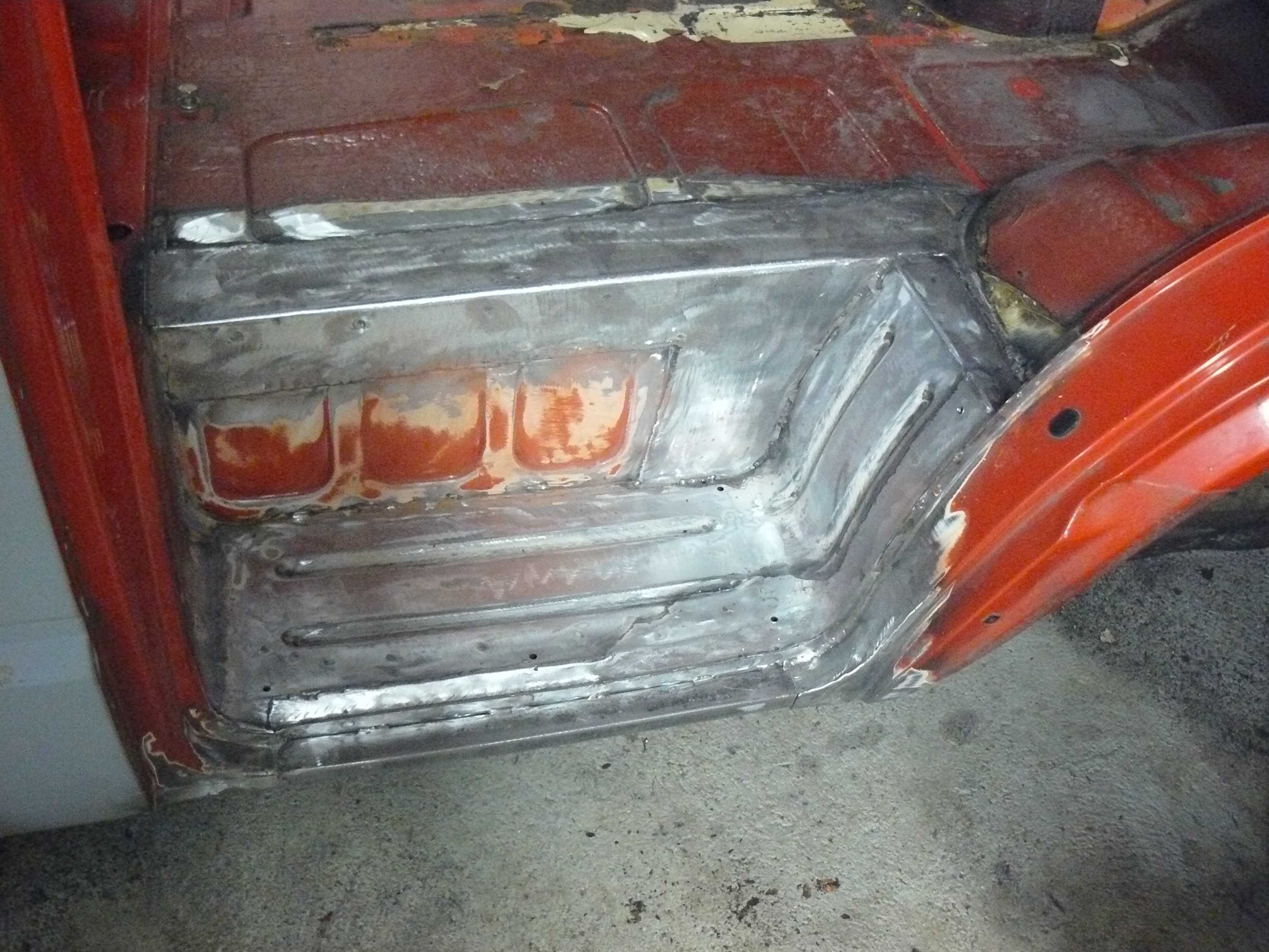

Ce week end ,j'ai commençé les marches pieds qui je pense sont les endroits les plus attaqué par la rouille :evil:
Une tôle avait déjà été plaçé par dessus pour cacher la misere,donc demontage et decoupe de toutes les parties perforées puis
fabrication des divers morceaux et soudure
Le plus penible c'est qu'il faut que je recommence la même operations a gauche :(

Salut a tous
J'ai quasiment terminé les morceaux attaqués par la rouille,plancher avant et marche pied gauche,reste le pied de porte et un petit trou a l'arriere sur le plancher,c'etait pas le plus marrant a faire surtout le marche pied ou la traverse inf (ou est fixé le marche pied en tube)avait complètement disparu :evil:
L'etape suivante sera le redressage du panneau ar (ou il y a la plaque d'immatriculation)puis fermeture de l'arriere avec une trappe d'accés
a+

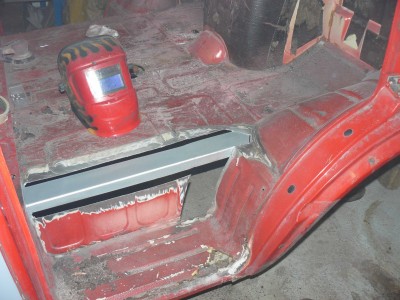

Decoupe du plancher
Decoupe du plancher

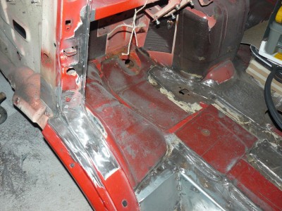

marche pied gauche
marche pied gauche
Pied de porte en dentelles....................

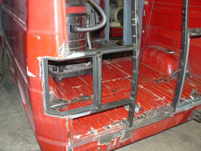

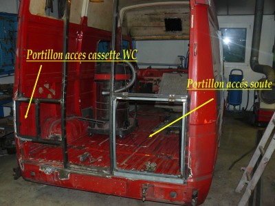

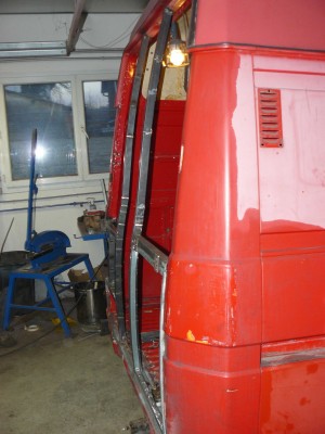

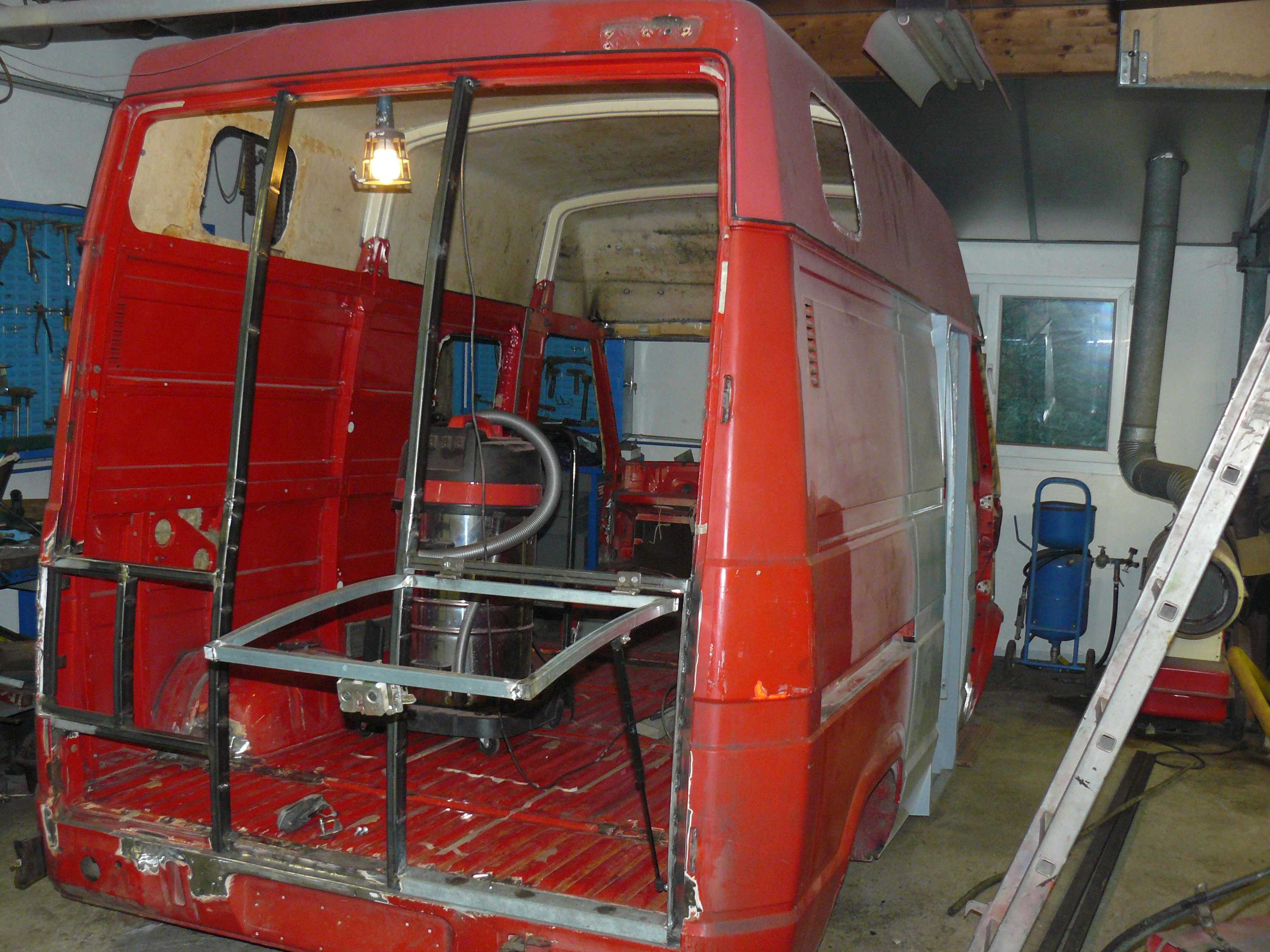

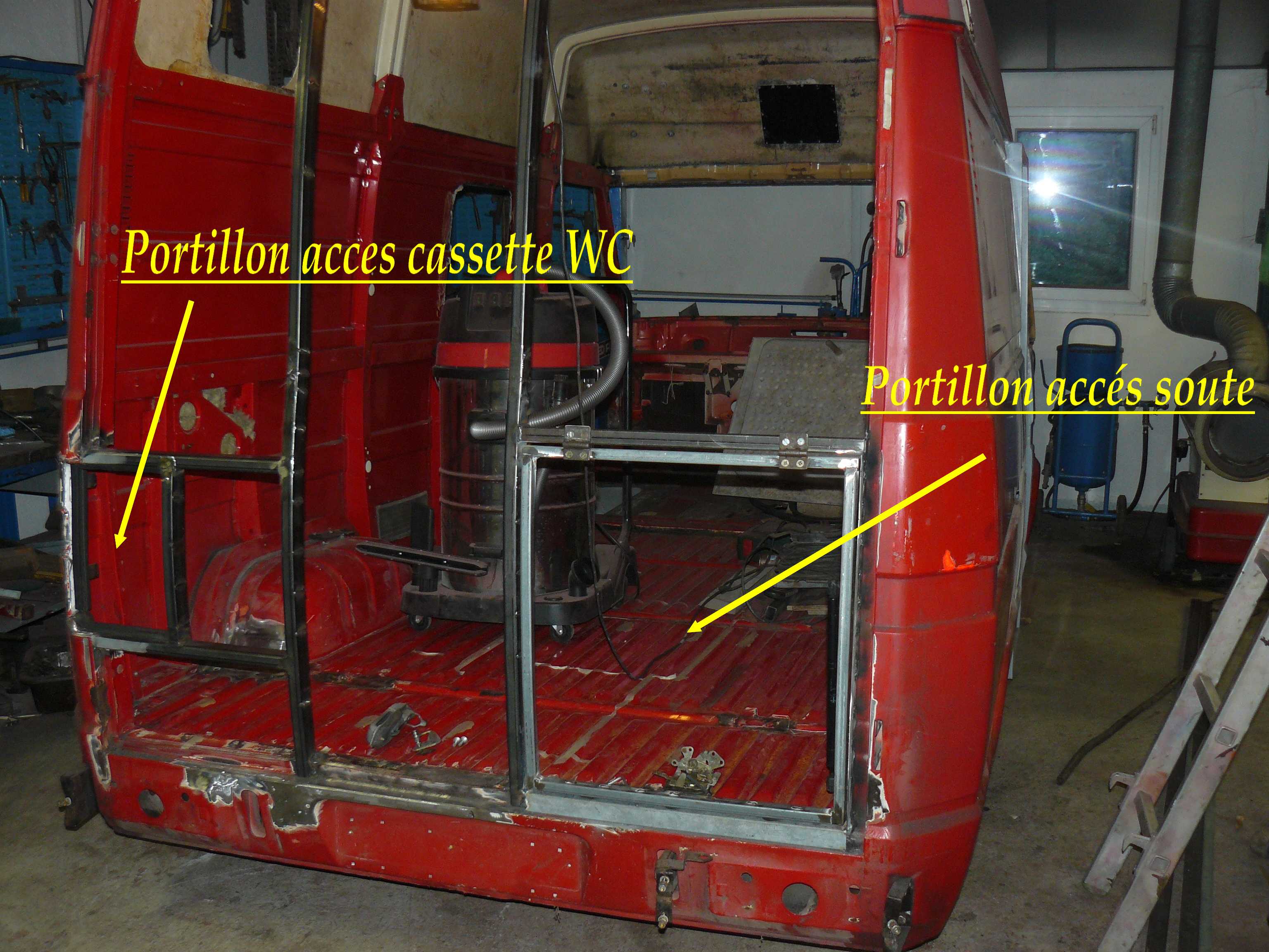

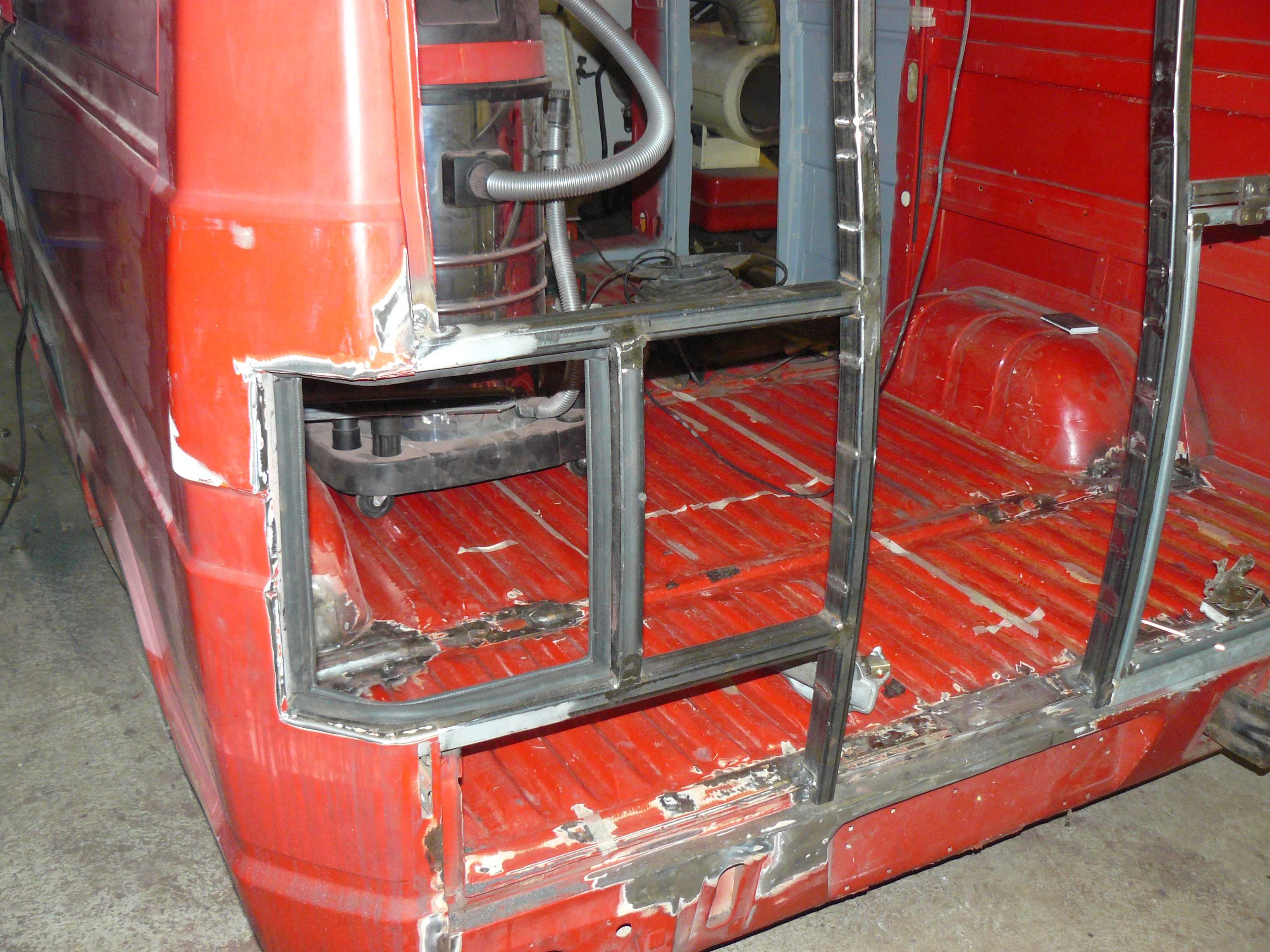

Les partie abumées etant terminée,j'ai commençer l'arriere
Construction de tubes a la forme du vehicule,je tenais a respecter les courbes origine du vehicule
decoupe de l'angle de l'aile arriere afin d'avoir accès à la cassette du toilette,puis egalement creation d'une porte accès a la soute
l'ossature me servira egalement a faire un porte roue de secour
quelques photos parleront mieux :)
A quelques heures du reveillon il me reste a vous souhaiter a tous un JOYEUX NOEL
a+

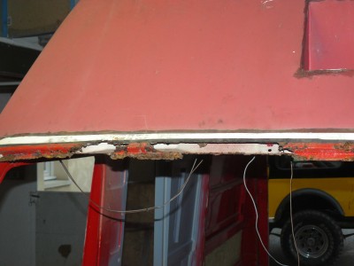

la partie avant du pied de porte reparé
vue sur les portillons
Un joint servira d'etancheité à la futur porte
Vue sur les courbes des tubes,la porte est egalement cintrée
La porte est montée sur verrin
