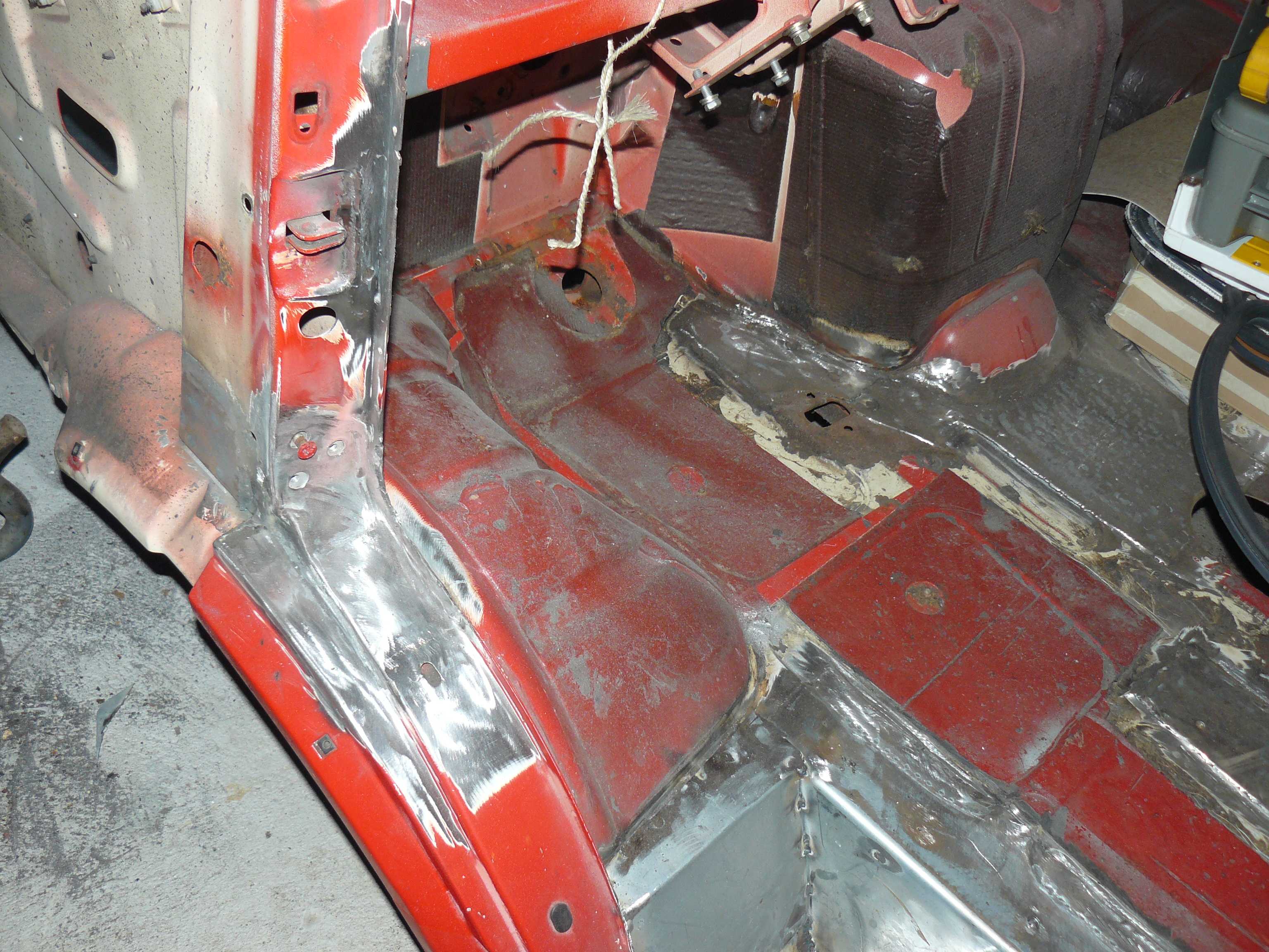

Ce week end ,j'ai commençé les marches pieds qui je pense sont les endroits les plus attaqué par la rouille :evil:
Une tôle avait déjà été plaçé par dessus pour cacher la misere,donc demontage et decoupe de toutes les parties perforées puis
fabrication des divers morceaux et soudure
Le plus penible c'est qu'il faut que je recommence la même operations a gauche :(

Salut a tous
J'ai quasiment terminé les morceaux attaqués par la rouille,plancher avant et marche pied gauche,reste le pied de porte et un petit trou a l'arriere sur le plancher,c'etait pas le plus marrant a faire surtout le marche pied ou la traverse inf (ou est fixé le marche pied en tube)avait complètement disparu :evil:
L'etape suivante sera le redressage du panneau ar (ou il y a la plaque d'immatriculation)puis fermeture de l'arriere avec une trappe d'accés
a+
Decoupe du plancher
Decoupe du plancher
marche pied gauche
marche pied gauche
Pied de porte en dentelles....................

J'ai terminé aujourd'hui la réparation des morceaux abîmées,je vais pouvoir attaquer la fermeture de l’arrière.
a+

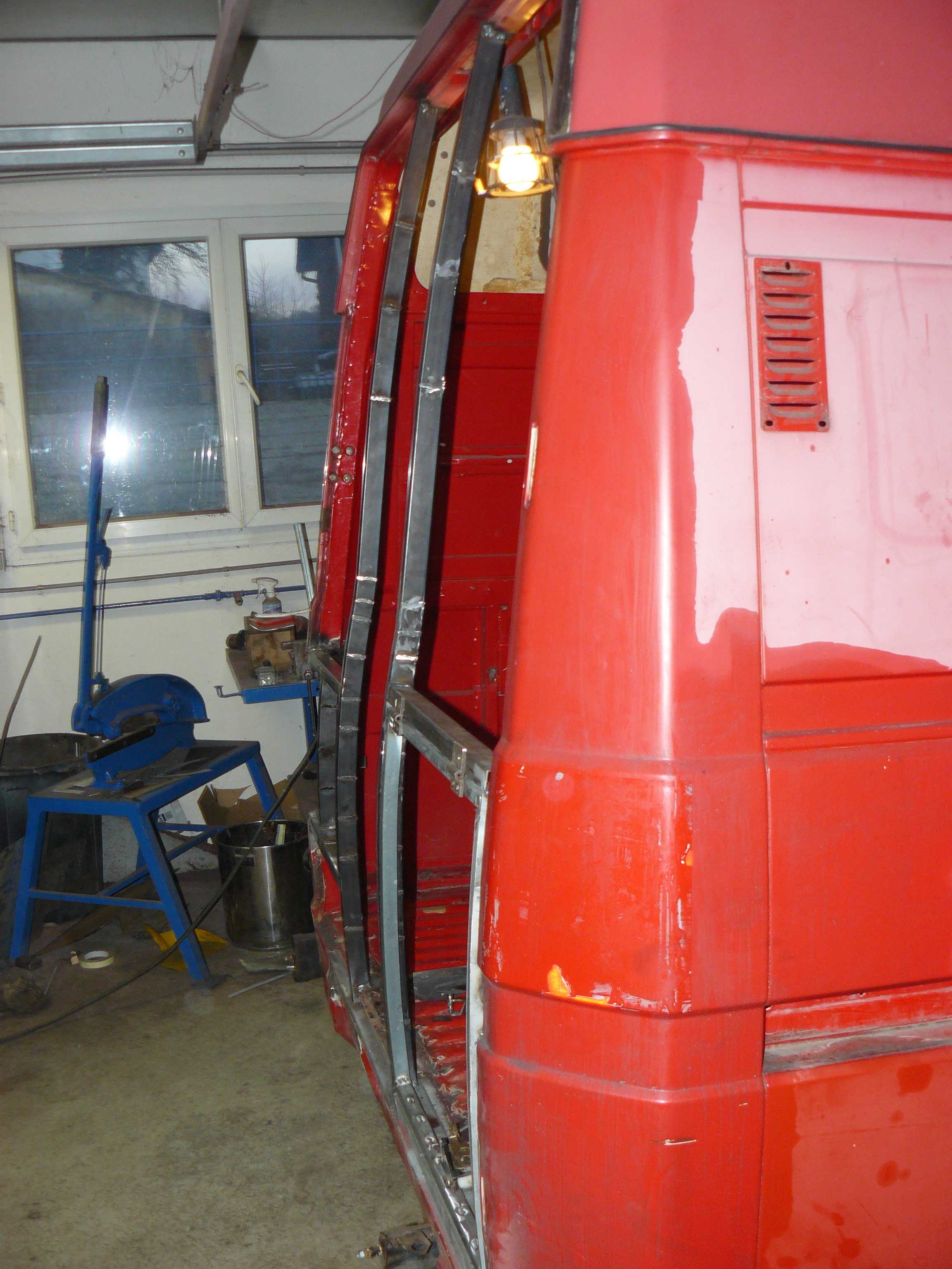

Salut
Les partie abumées etant terminée,j'ai commençer l'arriere
Construction de tubes a la forme du vehicule,je tenais a respecter les courbes origine du vehicule
decoupe de l'angle de l'aile arriere afin d'avoir accès à la cassette du toilette,puis egalement creation d'une porte accès a la soute
l'ossature me servira egalement a faire un porte roue de secour
quelques photos parleront mieux :)

vue sur les portillons
Un joint servira d'etancheité à la futur porte
Vue sur les courbes des tubes,la porte est egalement cintrée
La porte est montée sur verrin
