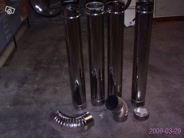

vincent(Balou)...je sais pas ou tu en es de ton projet de snorkel en inox ou acier...
http://www.leboncoin.fr/vi/71361514.htm?ca=12_s
quoi que 60 c'est encore juste en diametre... sinon j'ai toujours les coudes (sous le coude) qui vont avec ce que je t'ai ramené la dernière fois :wink:
sinon là t'a le kit complet :lol:
http://www.leboncoin.fr/vi/71361230.htm?ca=12_s

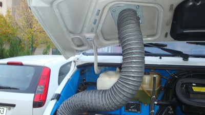

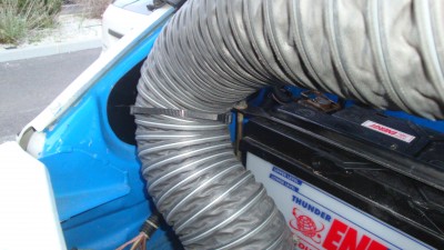

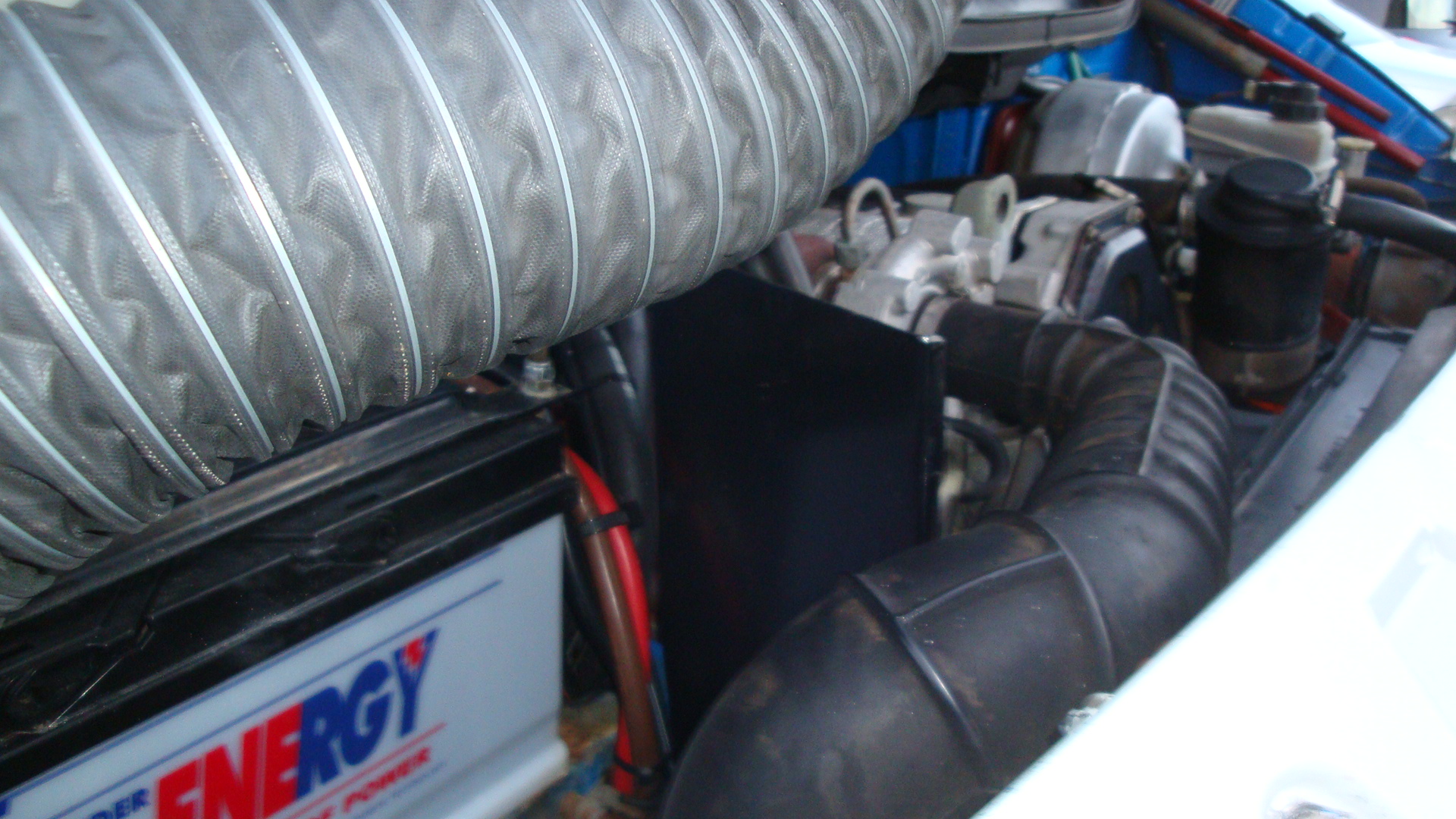

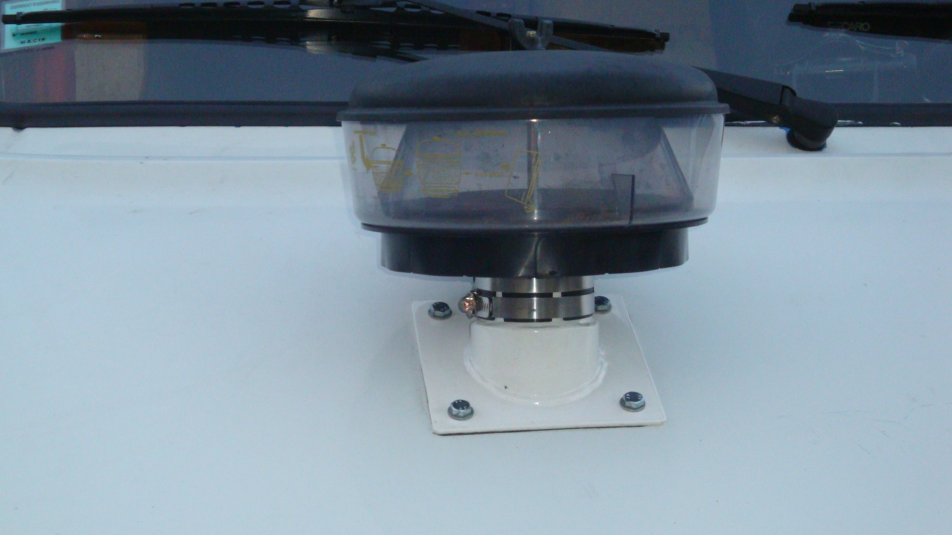

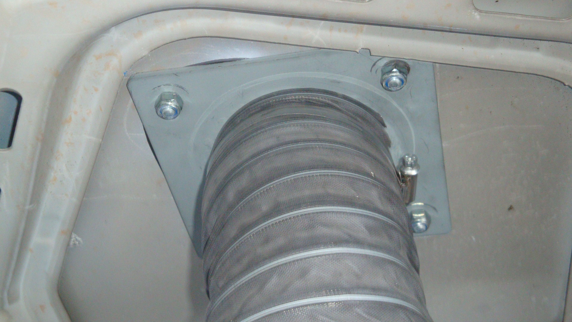

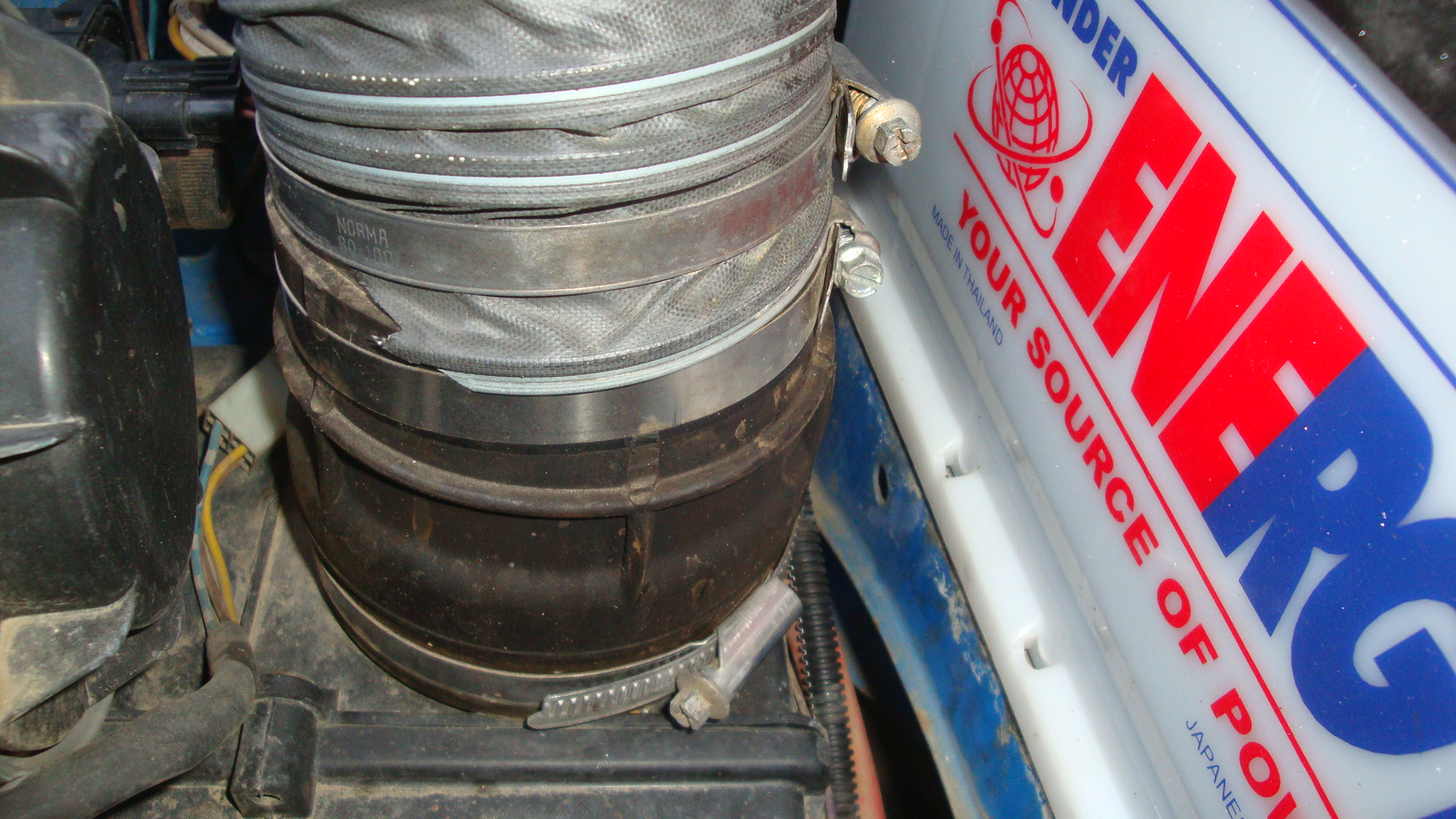

bonjour a tous, méssage pour guy et pour ceux qui ont monté comme Guy le filtre cyclonique sur le capot avant. quelles erreurs a éviter pour ce montage?la sortie est-elle dans l'axe du filtre papier ou décalé? ou acheter le tube armé?lorsque on ferme le capot, je pense qu'il n'y a pas de risque de coude ecrasé? merci de vos retour d'expérience.
jean louis
User avatar
Guy
Le pour et le contre
Posts: 1258
Joined: 26 May 2007 17:51
Re: Snorkel pour IVECO 4x4
Post by Guy »
Il ne faut pas que le filtre cyclonique qui est fixé sur le capot soit dans l'axe du filtre à air car il faut laisser au tube de jonction la possibilité de se compresser sans se plier.
Dans mon cas cela marche très très bien.
Par contre puisque tu me pose la question au sujet des schnorkel et filtre cyclonique, il faut savoir (avis de professionnel).
- Moteur 2,5 litres petit diamètre.
- Moteur 2,8 litres grand diamètre.
C'est très simple, le tube d'origine qui est au dessus du filtre (durit caoutchouc) est de diamètre 100 mm. Donc raccordement avec le filtre cyclonique
diamètre 100 mm. Ce qui est d'ailleurs le diamètre de raccordement du filtre.
Voilà tu sais tout.
Si tu veux je te ferais quelques photos.(C'est fait)
Guy
Fixation sur le capot
Contre plaque sous le capot
Cheminement
Tôle pare chaleur
Guidage sur le côté
Fixation sur la boîte à air par un tube alu Ø 100mm qui relie la durit d'origine qui à été coupé et le flexible
