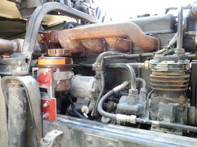

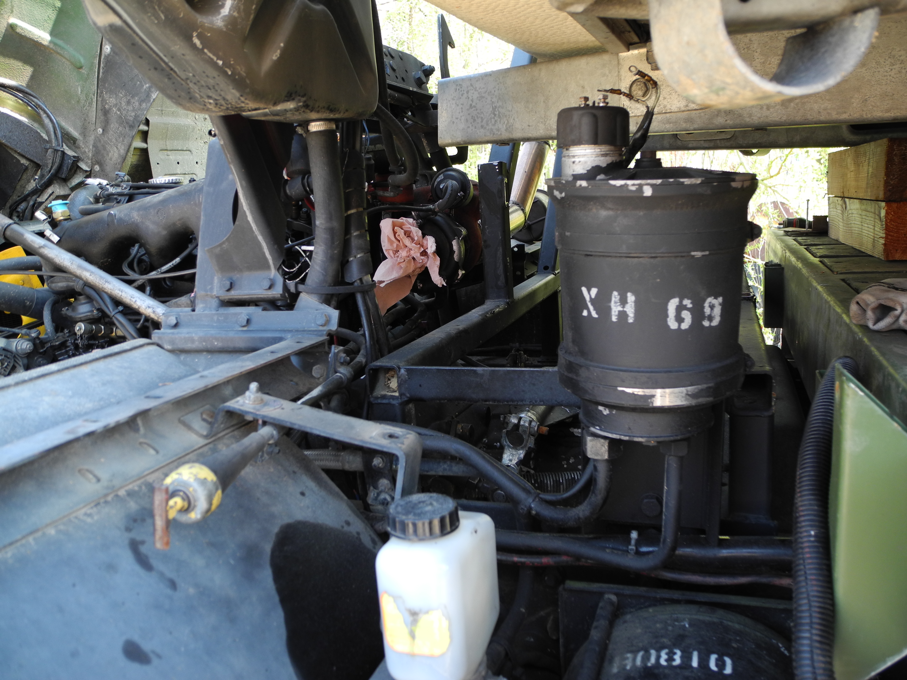

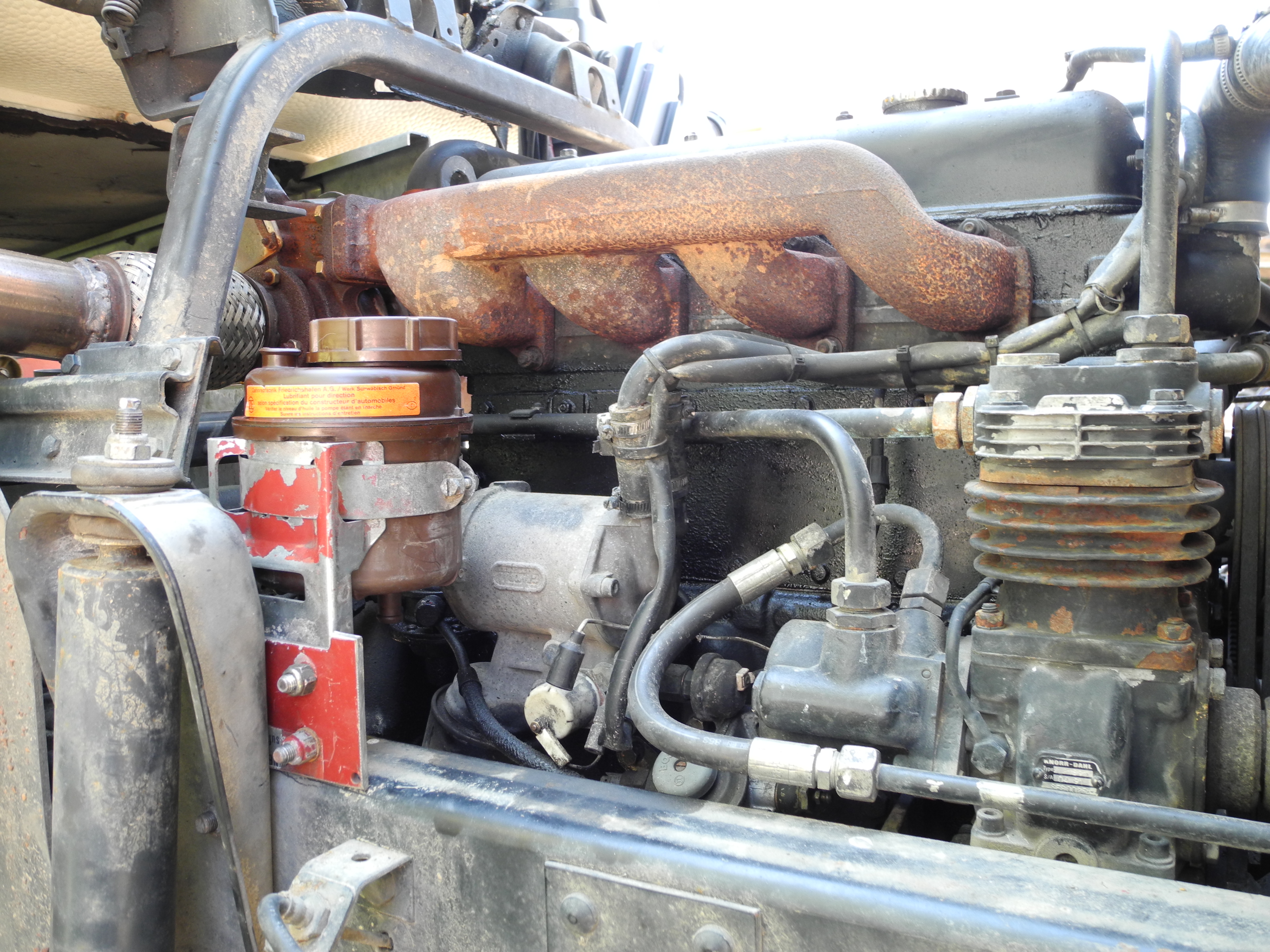

sa y est j'ai deplacer le reservoir de direction assister,je l'ai remplacer par un bocal de direction de renault s130 plus petit que celui du 2000....
ca a été galere de trouver de la place car le moteur dans le 2000 est haut placer dans la cabine,aussi la pompe de direction est elle aussi assez haute etant donner que le bocal doit être au dessus de ladite pompe, j'ai donc fixer le bocal sur la platine d'amortisseur juste a coter de la pompe...et s'est passe....
il y avait aussi la solution de norbert (nono le pirate) qui mis le bocal d'origine 2000 dans la cabine sous le siege...mais sa m'emmerdais de percer la cabine pour passe les flexibles.... enfin je vais pouvoir poser et fixer la caravanne,je suis en train de faire les fixations.....

Salut,come 09 a écrit :je l'ai remplacer par un bocal de direction de renault s130 plus petit que celui du 2000...
Juste pour info c'est le même bocal sur les B à priori.

a oui...on dirait bien que s'est le même bocal.....dailleur je cherche le petit bouchon en caoutchouc qui sert de niveau (pour l'instant je bouche avec un bouchon e bouteille de pinard)....si quelqu'un a ca pour moi se serait cool

on retrouve ce bocal sur beaucoup de bahut
iveco , B, sovamag ...
si mes souvenir sont bon ce bocal est de la marque" ZF" même non!??

Et le même sur le Duro...

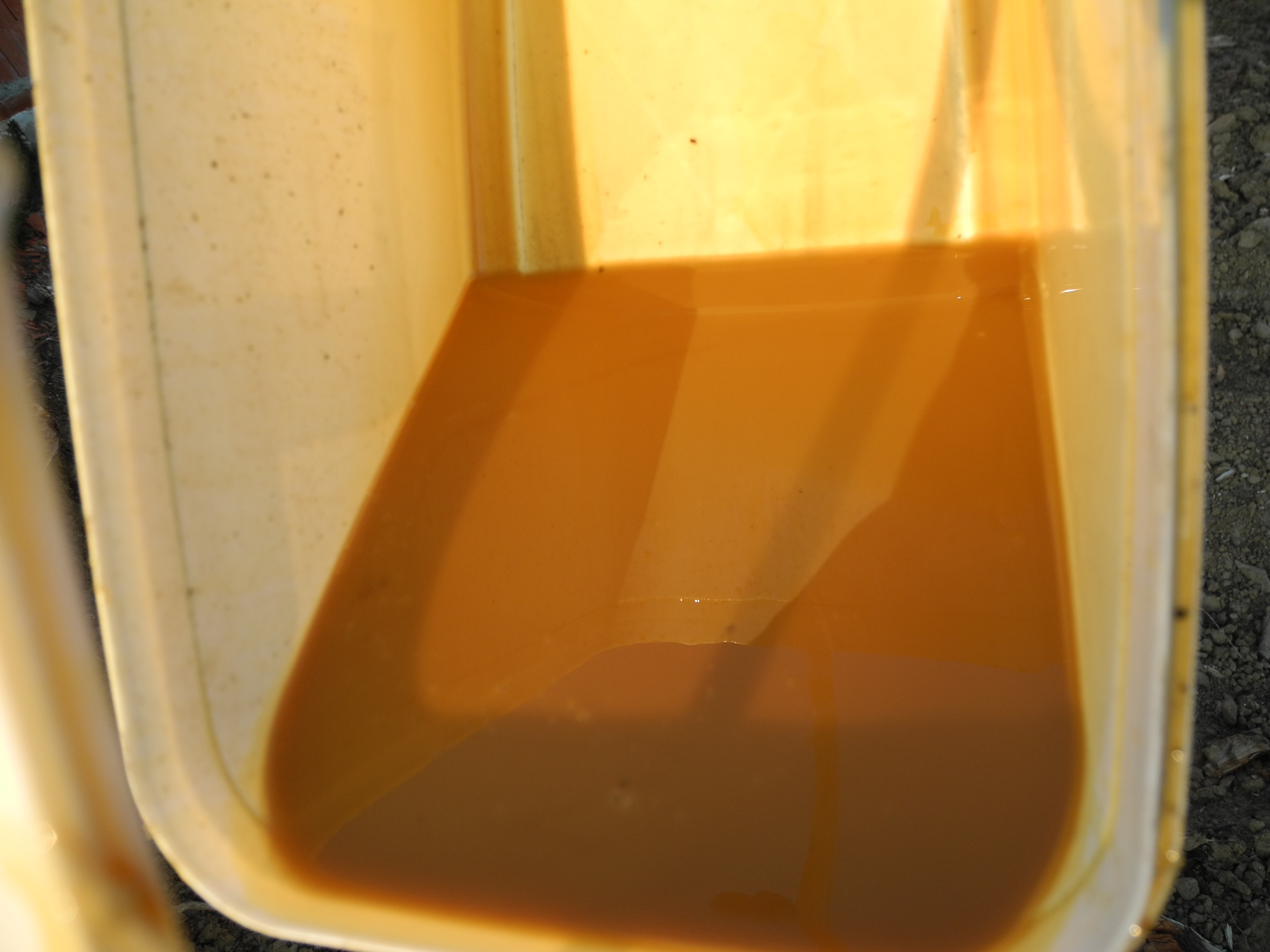

C'est effectivement un bocal standart, produit par MANN je crois. Tu trouveras donc facilement le petit bouchon qui a effectivement une jauge intégrée, le niveau se prenant huile chaude et pompe en marche (donc moteur en marche). Par le grand orifice de remplissage, il y a aussi un filtre qui peut être changé.
Vu l'état de ton huile, peut-être faut-il penser à changer l'huile, faire fonctionner le tout un moment, et revidanger avec huile neuve et filtre neuf....
Dans tous les cas, tu as gagné au change.

ok donc je vais allez depouiiller sa sur un B......mouai leo j'ai déjà changer l'huile mais je pense que je vais revidanger car elle a encore une couleur jaunâtre.....et sa émulsionne énormément,s'est pas terrible....
