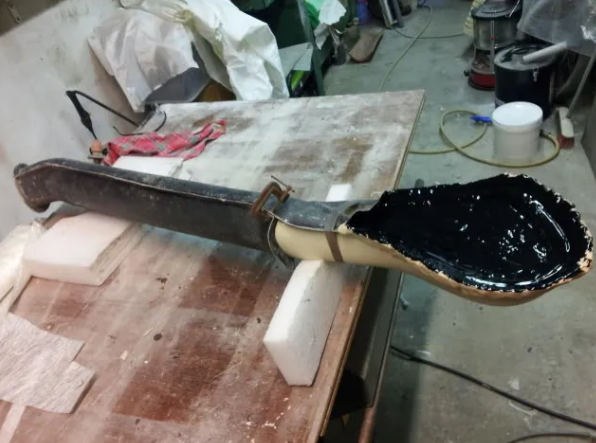

Bonsoir,voilà des photos de la fabrication du moule :
Pour les plans de joint j'utilise de la pâte à modeler (plastiline)
pour épouser parfaitement la forme du model j'utilise un gelcoat noir pour moule.
Puis je fibre le gelcoat une fois sec avec du mat de verre et résine polyester
Bien sûr pour faciliter le démoulage des coquilles je met un démoulant spécial.
A bientôt pour la suite.

Je la passe au collègue de boulot qui fera la cuisson en étuve.
dans la semaine normalement,je l'aurais.
A bientôt.
