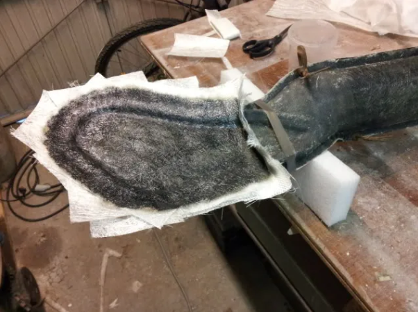

Bonsoir à tous.
Donc pour vous répondre,le moule de gauche à était fait sur la pièce de droite,le vrai model en carbone que je veux copier.
Dans ce moule en trois partie,(deux demies coquilles + la contre forme de l'aile du camion pour fermer le moule)j'ai coulé du plâtre de paris pour moulage car sont temps de prise est plus long que du plâtre standard.
J'obtiens ainsi un volume massif du model...tout le monde suit ?
Ce model je vais pouvoir le polir et le modifier à ma convenance et une foi fini je le vernis afin d'avoir un état de surface parfait. Ensuite je fabrique le moule final et définitif sur ce model.
Mais pour l'instant le plâtre, que j'ai démoulé tout à l'heure sèche à côté de ma chaudière.
Les explications suivront au rythme de chaque étape.
A bientôt.

Salut Orpheus,
Pour ma part lorsque je souhaite avoir une pièce en plâtre de haute finition ,
j' utilise un plâtre de staff/ moulage de type molda ou prestia ( plus gras)
adjuvanté à une faible quantité de colle d'os ce qui permet de régler les temps de prises
à ta convenance ( de 1/2 heure à plusieurs heures ) mais aussi d' avoir matière très dure .
Cette dureté te permet de poncer à l' eau jusqu' à 1500 /2000 , tu obtiens alors un brillant miroir !
Une couche d' huile ,tu cires ça brille de mille feux et rien n' accroche .
C' est une technique d' un autre temps mais d' une finition inégalée .

Salut tout le monde,
Encore une dernière coquille à faire et le moule est terminé.
il est en 5 parties.
ensuite j'ai la vessie à faire.
Demain j'essaierais de poster des photos.

Bonsoir,voilà des photos de la fabrication du moule :
Pour les plans de joint j'utilise de la pâte à modeler (plastiline)
pour épouser parfaitement la forme du model j'utilise un gelcoat noir pour moule.
Puis je fibre le gelcoat une fois sec avec du mat de verre et résine polyester
Bien sûr pour faciliter le démoulage des coquilles je met un démoulant spécial.
A bientôt pour la suite. :P

Message par Orpheus »
Bonsoir à tous.
Le moule du schnorkel est terminé.
Celui de la plaque de fermeture du filtre à air,terminé.
Prise d'air du filtre à air,terminé.
Contre forme de la vessie,terminé.
Création de la vessie,en cours.
plus que quelques jours avant le premier proto.
j'ai le carbonne,il me manque encore le kevlar mais ca va venir prochainement.

bonsoir à tous,la vessie est prête a cuire.
Je la passe au collègue de boulot qui fera la cuisson en étuve.
dans la semaine normalement,je l'aurais. :D
