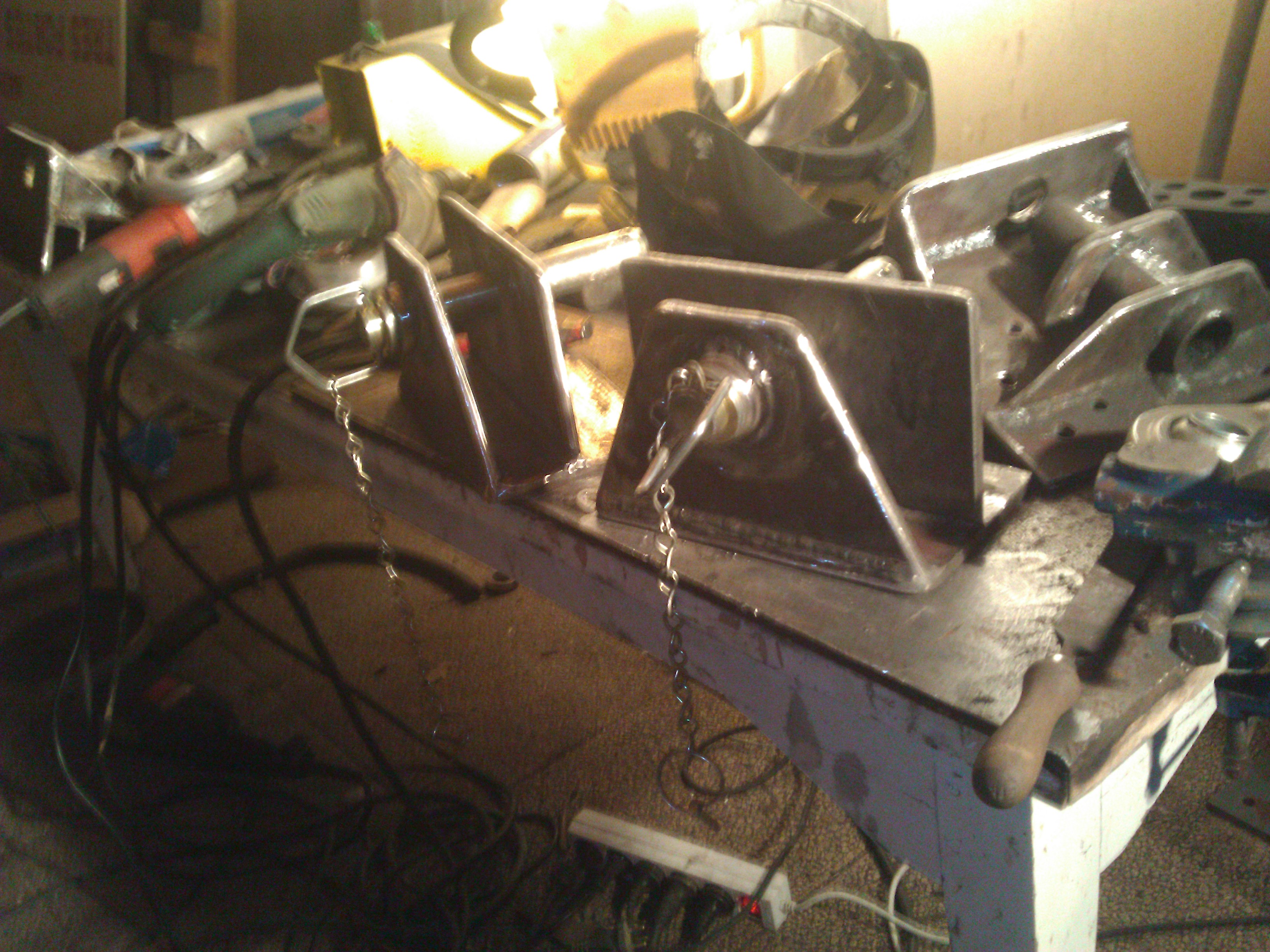

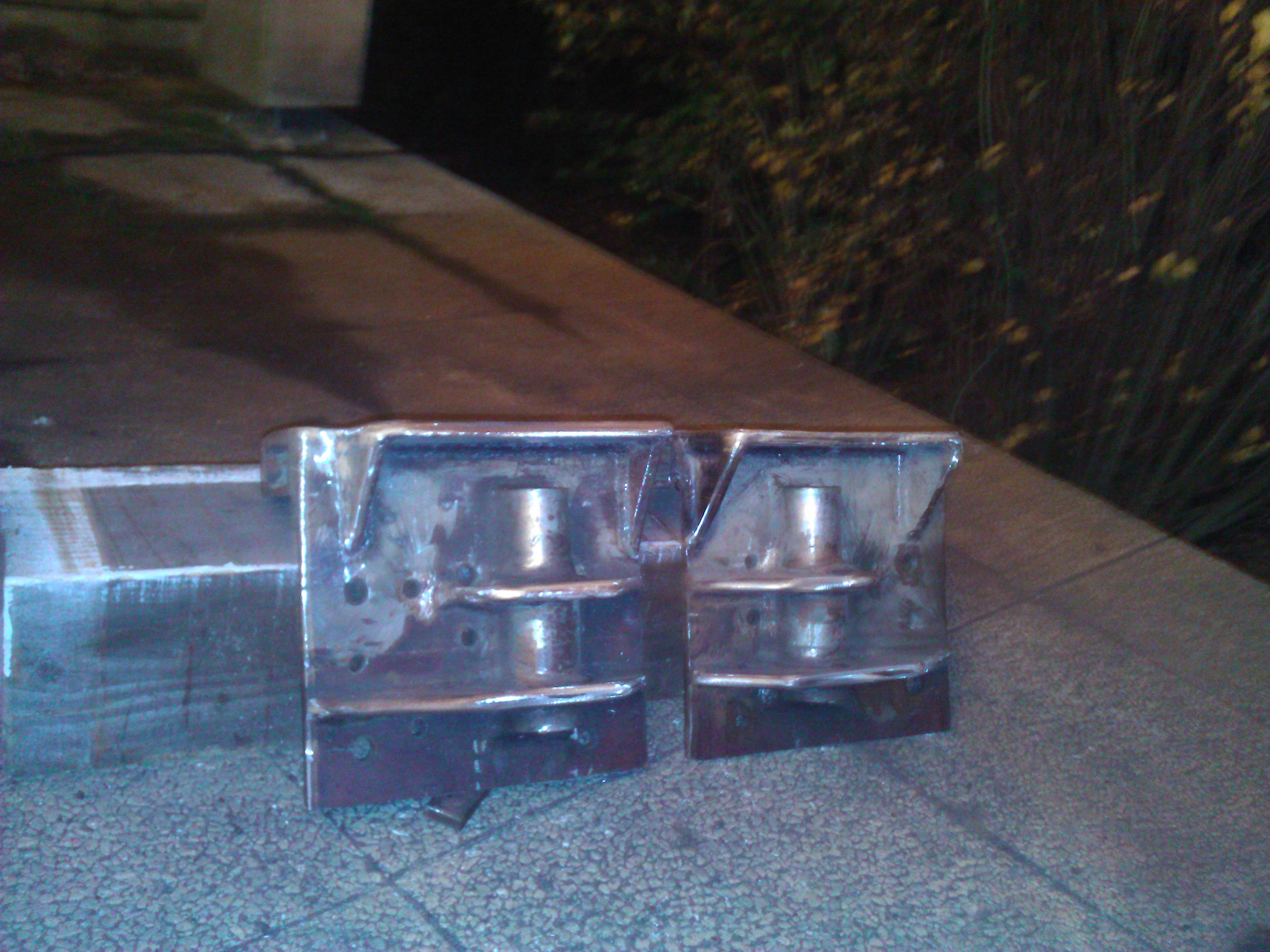

je met des photos de mes pièces de fixation AV , j ai tout boulonner sur la caisse et le camion , on va essayer de la poser dessus
normalement ça devrai le faire , j espère
après pas mal de bataille
il me reste pas mal de boulot (faire les support pour la cuve des eaux usée , support des amortos pour la caisse ,des coffres ,peintures ,etc ) ,
j ai des soucis de pc pour mettre de nouvelles photos ,mais ça donne ça , , voilou a bientôt
