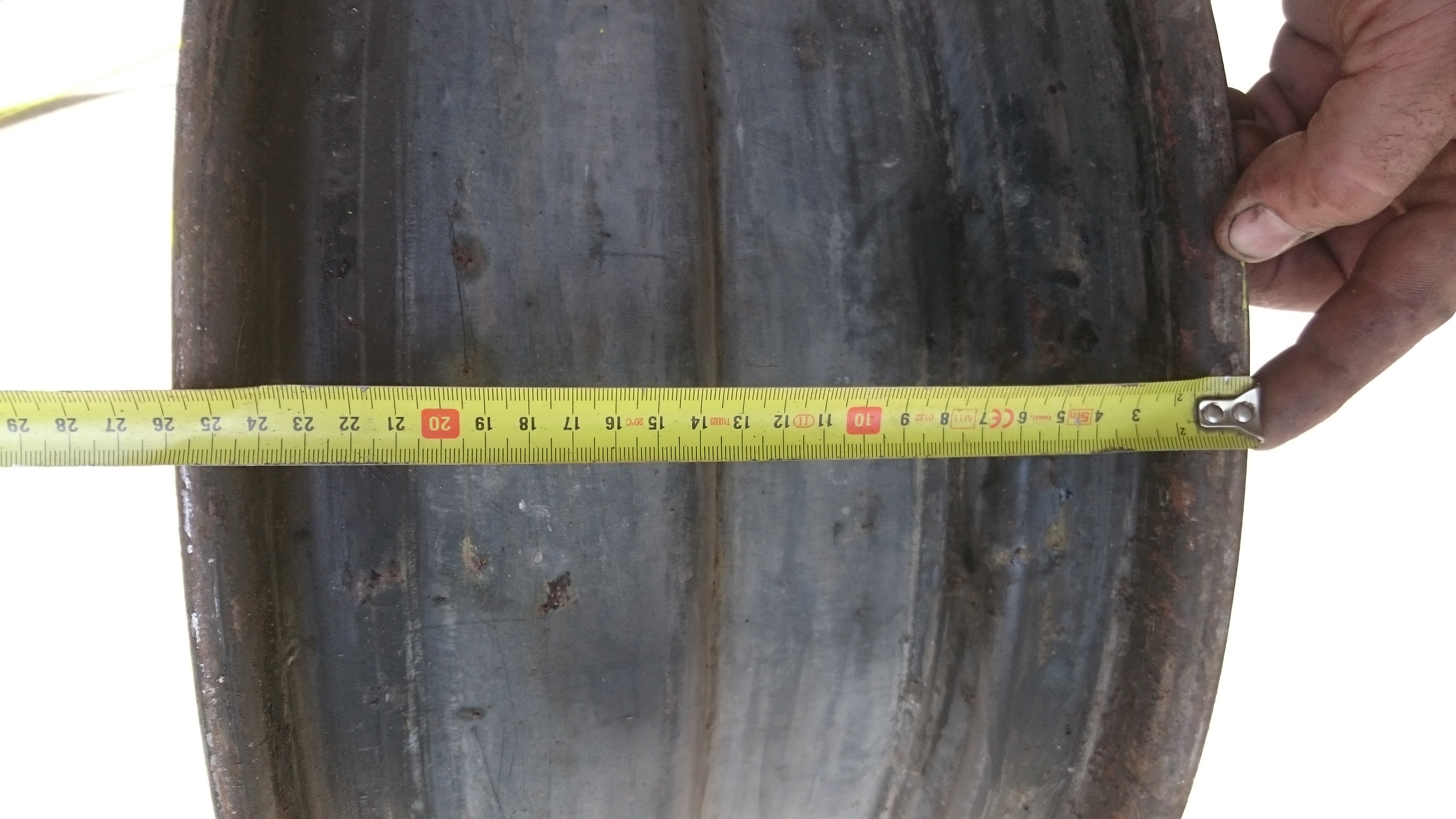

Par contre il existe les 9x 20 ( origine unimog 404 je crois) et font 26 cm de large.
J'en ai trouvé à 5 min de chez moi. Je passerai essayer de les monter d'ici peu, pour voir si le tambour arrière passe bien.
Le seul truc qui me chagrine un peu, c'est l'évasement au niveau des écrous. Pour l'avant pas de soucis ( y me fournis les écrous qui vont bien) mais pour l'arrière, une fois retourné, la jante va appuyer uniquement sur l'évasement prévu pour accueillir l'écrou.

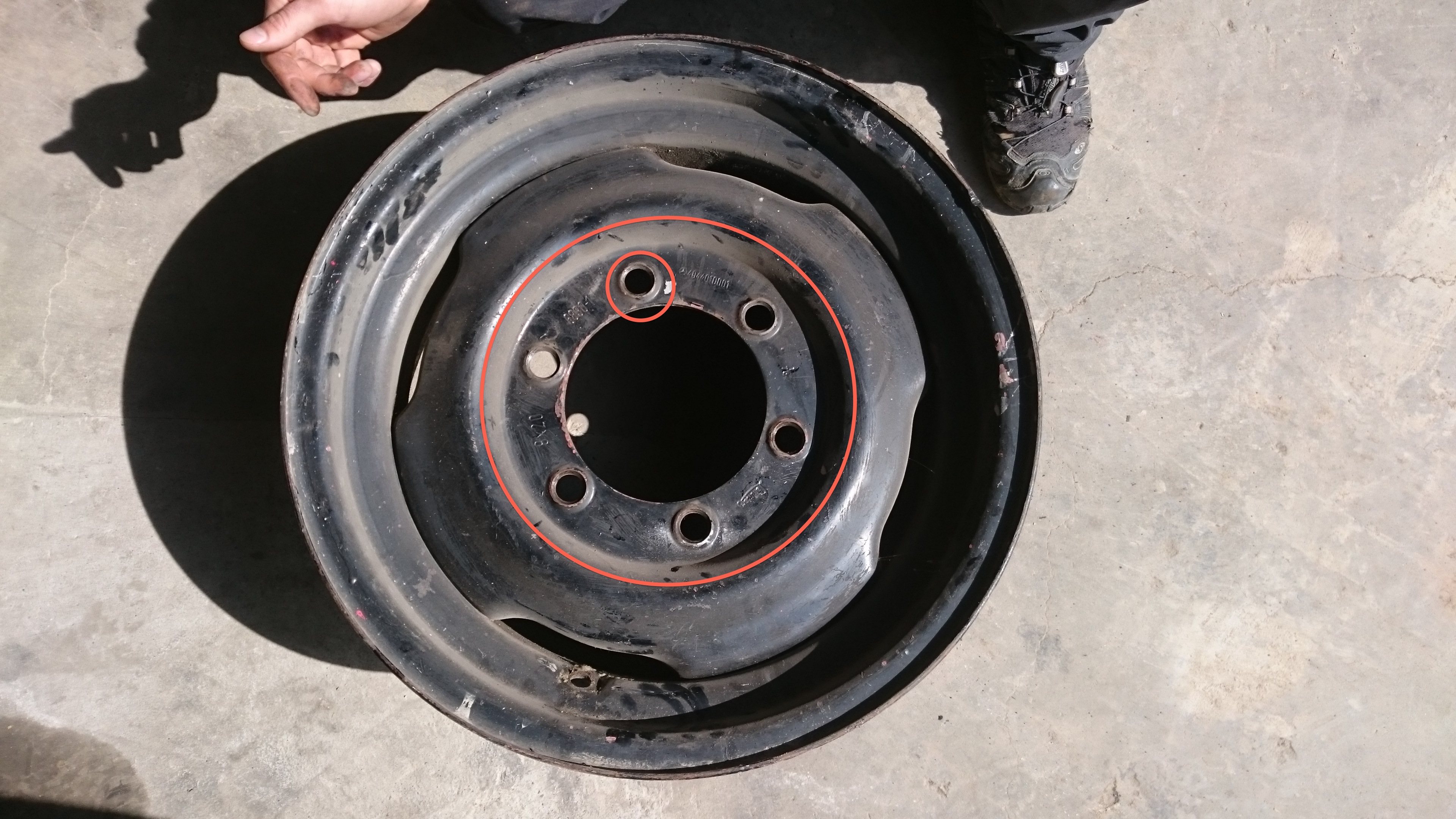

Re: Jantes 20'
Salut à tous,
Je vous fait part de mes petites recherches pour passer en 20" sur B ponts Renault.
Alors comme tout le monde le sait, le pont arrière est plus étroit que le pont avant, afin de laisser la possibilité de passer en roues jumelées.
Par conséquent, les roues arrières sont inversées.
Cela implique plusieurs choses dans le montage de nouvelles jantes en 20 " :
Pour l'avant pas de soucis particulier, on peut envisager a peu près tout.
Pour l'arrière il faut trouver une jante que l'on puisse retourner pour retrouver a peu près la voie du pont avant.
Autre détail, même avec un tout petit déport sur le voile en lui même ( genre 3 cm) la jante vient s'appuyer sur le tambour.
L'idéal est donc de trouver des jantes avec un voile plat et peu de déport et en 9x20 et pas trop loin ( frais de transport
Perso j'en ai pas trouvé, si quelqu'un à une idée ?
J'ai donc exploré plusieurs pistes, la plupart étant compliquées et honéreux. (ressouder les voiles au bon endroit, faire fabriquer des élargisseur…)
Sinon j'ai trouvé ça comme solution :
Jantes de unimog 400 je sais plus combien : A l'arrière, ça vient en appui sur le tambour. Cependant, ont peut envisager une entre-toise de quelques millimètre à mettre entre la jante et le tambour.
Avec des trous légèrement plus grands au niveau des goujons, cela permet à la jante de bien appuyer partout, sans être gêner pat le petit évasement qui sert au centrage ( mais qui fait chier quand la jante est retournée)
Les goujons étant suffisamment long, avec une entretoise de 8mm, ça devrait être tip top.
Les entretoises sont en fabrication ( découpe laser), sachant que je me fais plumer parce que y'a pas un gars sympa dans le coin, ça me revient à 80 €.
Les jantes se trouvent facilement et pas trop chère.
D'ailleurs, si certains sont intéréssés, y'a le collègue d'un collègue qui en aurait une 20 à vendre.
Bon ba la suite dans le prochain épisode
Nico

404 il me semble.Nico et Math a écrit :Jantes de unimog 400 je sais plus combien
Et tiens tant que tu les as sous la main est-ce que tu pourrais stp relever les côtes "intérieur voile > intérieur jante" et "extérieur voile > extérieur jante", comme ça je ferai pareil pour les jantes 20' TP3 et Brutt que j'ai à l'atelier.
Merci
