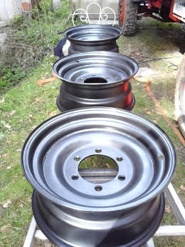

Sinon j'ai trouvé ça comme solution :
Jantes de unimog 400 je sais plus combien :
Pour monter du 10,5 il faut des jantes en 9x20 soit a peu près 26 cm de large, attention aux jantes en 12,5 r 20 = 11x 20 soit env 31 cm
A l'arrière, ça vient en appui sur le tambour.
une fois la jante retournée, le tambour appuie sur la jante ( cercle rouge extérieur) et les évasements
Cependant, ont peut envisager une entre-toise de quelques millimètre à mettre entre la jante et le tambour.
Avec des trous légèrement plus grands au niveau des goujons, cela permet à la jante de bien appuyer partout, sans être gêner pat le petit évasement qui sert au centrage ( mais qui fait chier quand la jante est retournée)
Les goujons étant suffisamment long, avec une entretoise de 8mm, ça devrait être tip top.
La future entretoise, épaisseur 8
Les entretoises sont en fabrication ( découpe laser), sachant que je me fais plumer parce que y'a pas un gars sympa dans le coin, ça me revient à 80 €.
Les jantes se trouvent facilement et pas trop chère.
D'ailleurs, si certains sont intéréssés, y'a le collègue d'un collègue qui en aurait une 20 à vendre.
Bon ba la suite dans le prochain épisode :wink:
