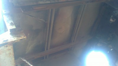

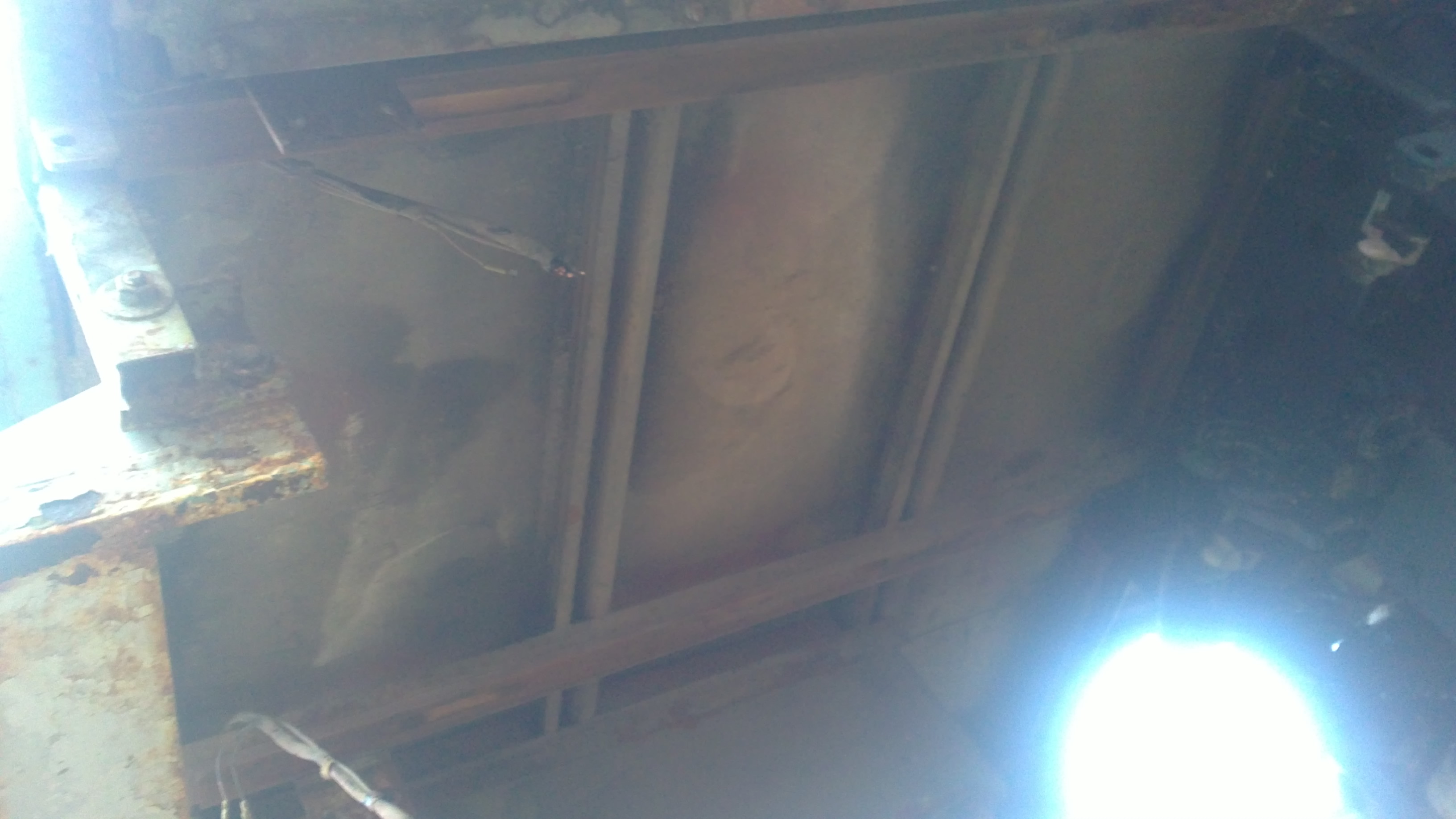

voila un photo du dessous de la caisse
on ne voit pas grand chose mais tu vas peut-être pouvoir me dire brice?! sinon aujourd'hui j'ai travaillé sur le circuit de retour de go surtout au niveau des injecteurs où les tuyaux étaient morts de chez mort, j'ai donc tout refait
j'ai aussi étudié comment je vais fixer ma caisse et j'ai tranché, je vous expliquerais ça une fois que j'aurais été chercher 11m de " U fondu" pour élargir les longerons de la caisse et qu'elle porte mieux sur le châssis

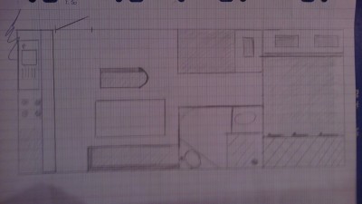

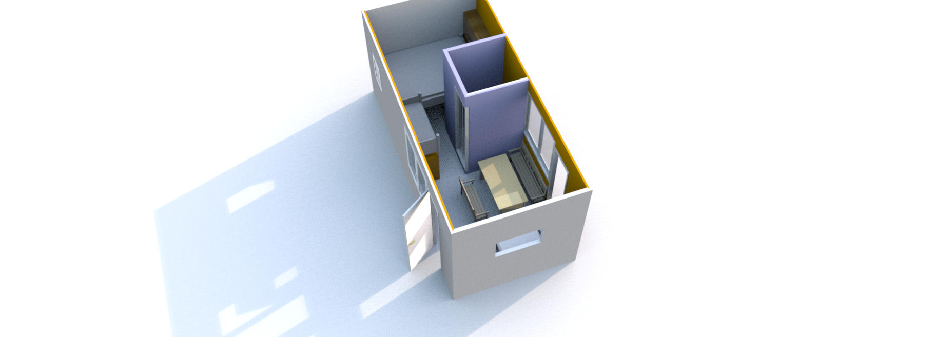

bon comme je n'ai plus trop le temps de m'occuper du trm en semaine maintenant je , je cogite le soir sur l'aménagement (c'est sympa sweet home 3D
Re: la loco !!
Salut Jo,
je remets ici ton plan à gros carreaux Sur la vue 3D, le passage entre les lits et la sdb semble nettement réduit ?
pour les rangements, envisages-tu des coffres ou des tiroirs sous les banquettes et les lits ?
D'ailleurs ta caisse s'ouvre aussi à l'arrière, ça peut-être bien pour un débarras ?
Un autre exemple : l'aménagement de l'ancien pépère de rapture, avec deux espaces bien séparés ... reprise facile de la place des platines pour le lit de la pitchounette ...
Et c'est bien de tôler comme tu sembles l'envisager.
bises
k-ro
bises
k-ro
joen
- Je filme les Ptits Gros
- Posts: 1983
- Joined: 13 Oct 2007 10:09
Re: la loco !!
pour le "couloir" entre la sdb et les lits il y a 60 cms de prévus ce qui devrais être suffisant....
pour ce qui est des rangement, il y en aura en dessous du lit de la petite, dans les coffres de banquettes, au dessus de la banquette et du plan de travail de la cuisine, au fond du couloir et si il y a suffisamment de place de l'autre coté des banquettes
et sous le lit , il y aura une soute assez conséquente (de la taille du lit 140x par la largeur du cam 2.35) et de 80 cms de hauteur elle s'ouvrira par l'arrière mais servira surtout a ranger le "gros "bordel, les outils... et aussi les toilettes qui s'encastreront dedans et qui coulisseront a la place du bac a douche quand il ya besoin ...
sinon non je ne tôle pas la caisse j'ai mis ces fenetres dans le plan parce que celle de sweet home 3D ne corresponde en rien a celle que j'ai.... seules celle de l'avant seront tôlée (pour le passage en cabine)
et il y en aura de rajoutée a l'endroit u lit...

je remet la vue en 3d mais en plus grand pour mieux se rendre compte....
- Posts: 3857
- Joined: 28 Jan 2010 15:52
Re: la loco !!
salut Jo !
y'a un truc que je comprend pas trop tu parles de passage en cabine mais juste au dessous tu as les plaques de cuisson ...ça risque d'être chaud non ?
olive
olive

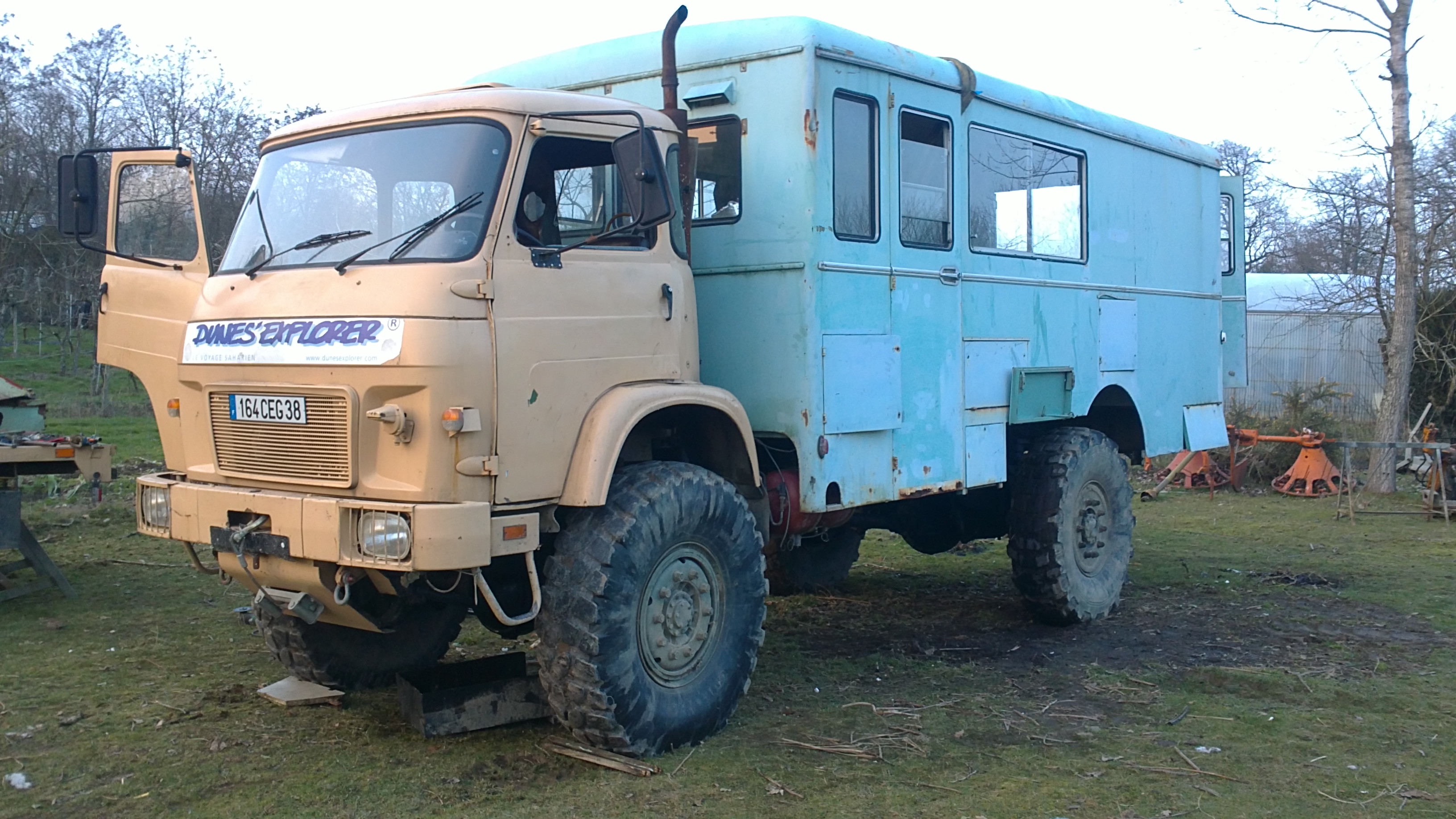

bha regardes la page d'avant
download/file.php?id=18408&mode=view
elle est posée dessus depuis le mois de janvier j'ai commencé à virer l'habillage intérieur pour tout refaire et isoler
pour ce qui est du tolage latéral (passage de roue + biseau) j'ai pas eu le temps de le faire car j'ai repris le taff ....

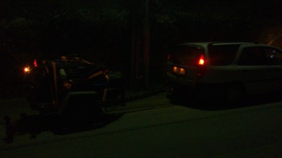

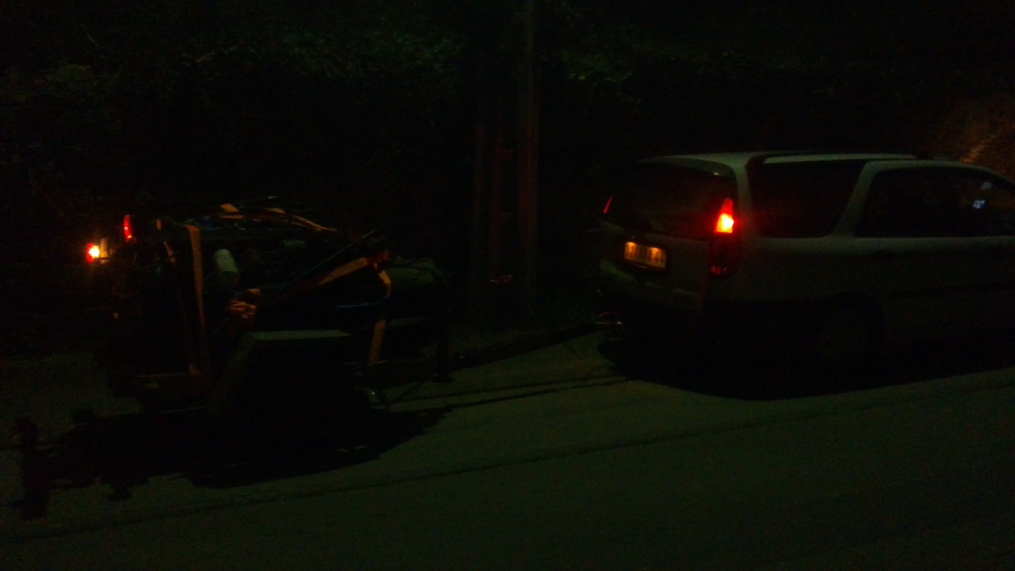

coucou
j'ai ramener mon nouveau moteur hier soir
il est lourd le salopio ensemble moteur + bv je dirais une tonne , ca a décrasser la laguna
(il l'ensemble es plus lourd qu'elle
pas de meilleur photos pour l'instant demain soir promis
reste plus qu'a le poser et a trouver un intercooler ....
